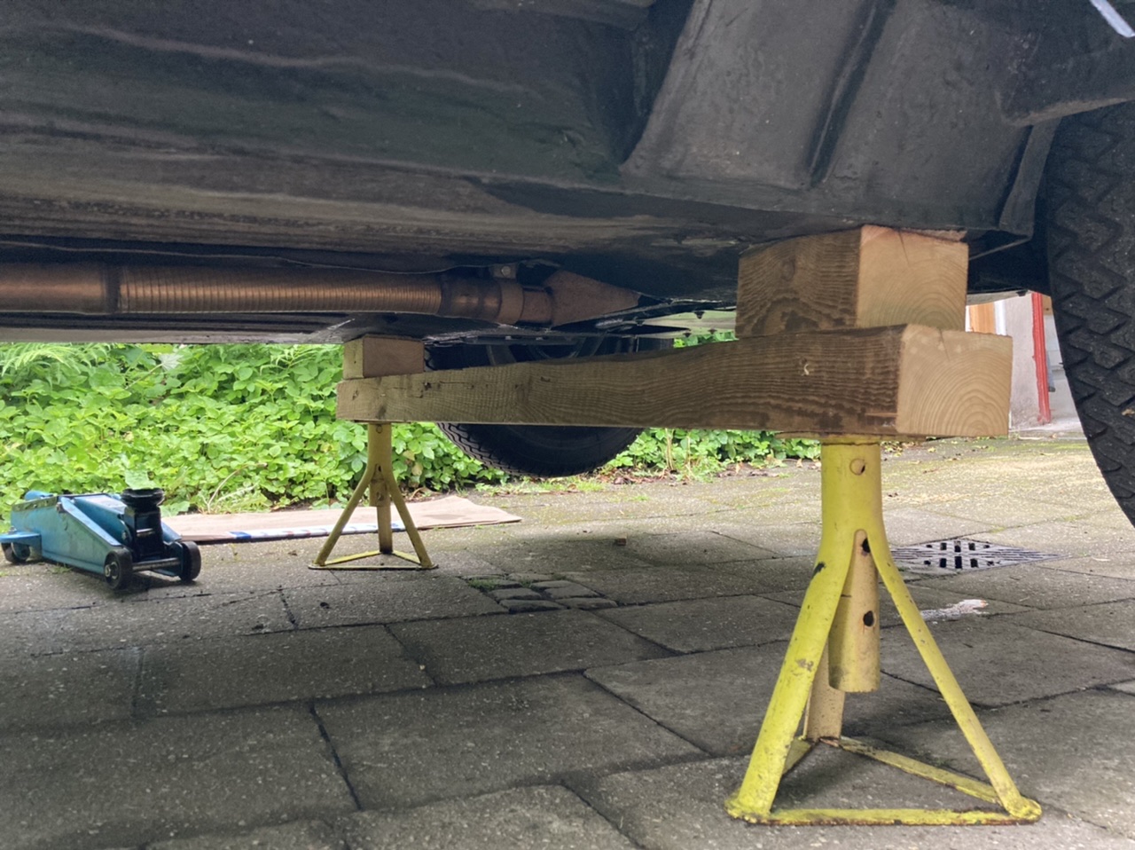

den Wagen vorne aufzubocken ist nicht ganz einfach - der Wagenheber setzt da an, wo das Dreibein stehen sollte .. immer Frimelei.
[attachment 15354 19B5D5F8-B278-4EA4-95E9-E112073B6C36.jpeg]
Das hätte ich mit vor Jahren bauen sollen - mit einem einfachen Hydraulikwagenheber jetzt ganz einfach und flott aufzubocken, da man mit dem Heber unter den Balken geht! Die Klötze sind mit versenkten Spaxschrauben fest montiert - oben sind sie mit Karosseriefilz „gepolstert“.
Das Auto ist in 3-4 min. komplett aufgebockt.
