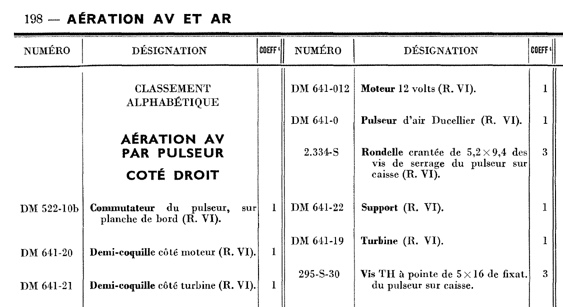

Ein Lüftergebläse gab es für die rechte Seite (wenigstens für die zweite Front/zweites Armaturenbrett) als Option.
[attachment 14742 Aeration-Droit.png]
