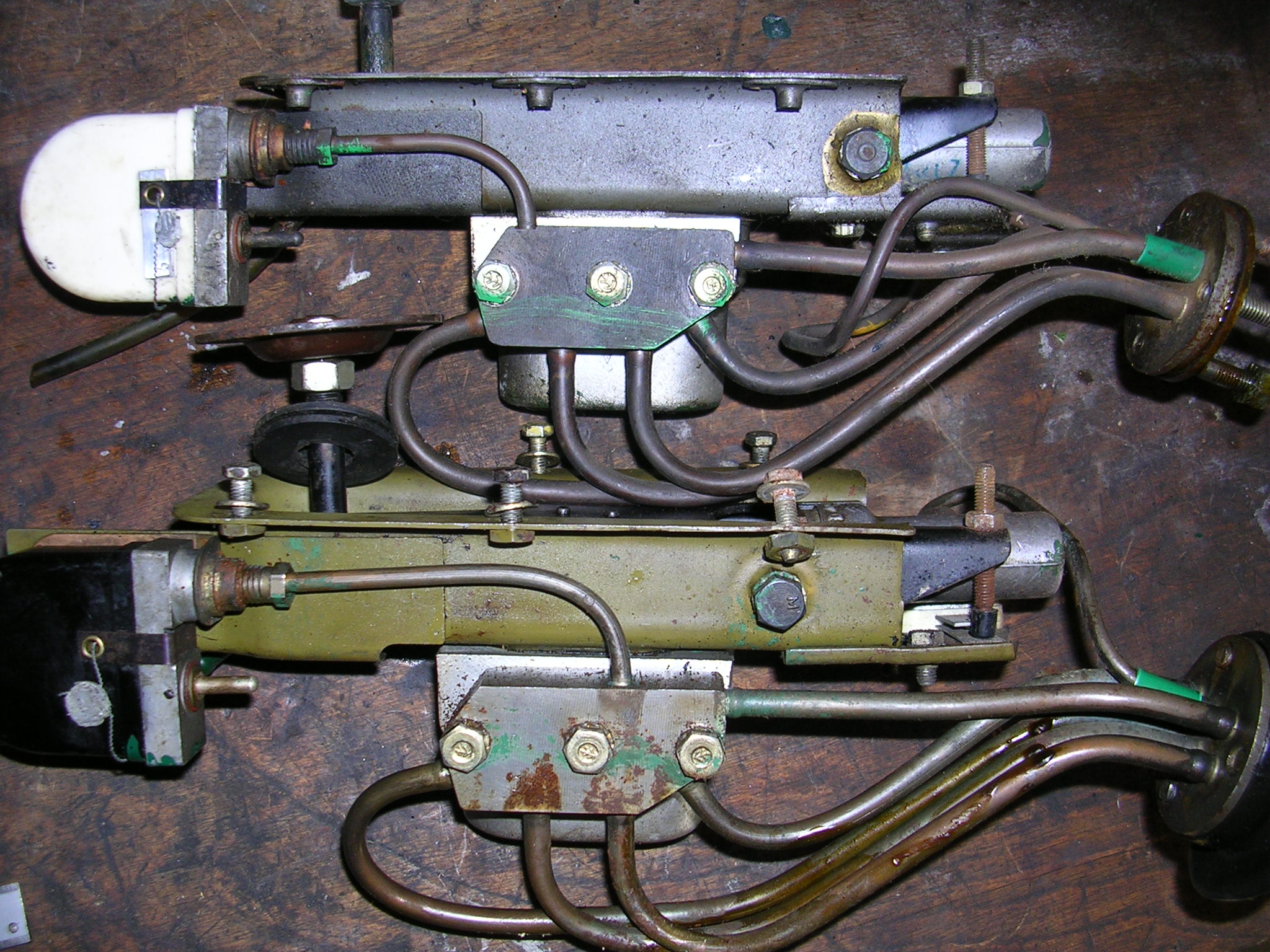

Ich habe mir vorgenommen, mal alle ueber die Jahrzehnte gesammelten Teile zu reinigen/ueberholen - gerade eben 2 Bremsventile - eines stammt von einer DS 21 ca. 1972, die ich vor ueber 20 Jahren in Suedfrankrecih ausgeschlachtet habe (eigentlich habe ich nr die anhaengerkupplung gebraucht, aber wenn man schon mal dabei ist, aber ich schweife ab ...) - das andere stammt von einem Fundus einem Amerikaner, der seit 1961 ausschiesslich DS gefahren ist (und fast alles aufgehoben hat).
Diese zwei Bremsventile untersciden sich in mehreren Punkten, vor allem aber in der Achse fuer die Wippe:
[attachment 14640 DSCN1964.JPG]
Diese ist bei der oberen Wippe am Ende angebracht (genau: 9mm vom oberen (auf dem Bild: rechten) Rand), bei der unteren 2cm weiter unten (genau 29mm vom oberen Rand).

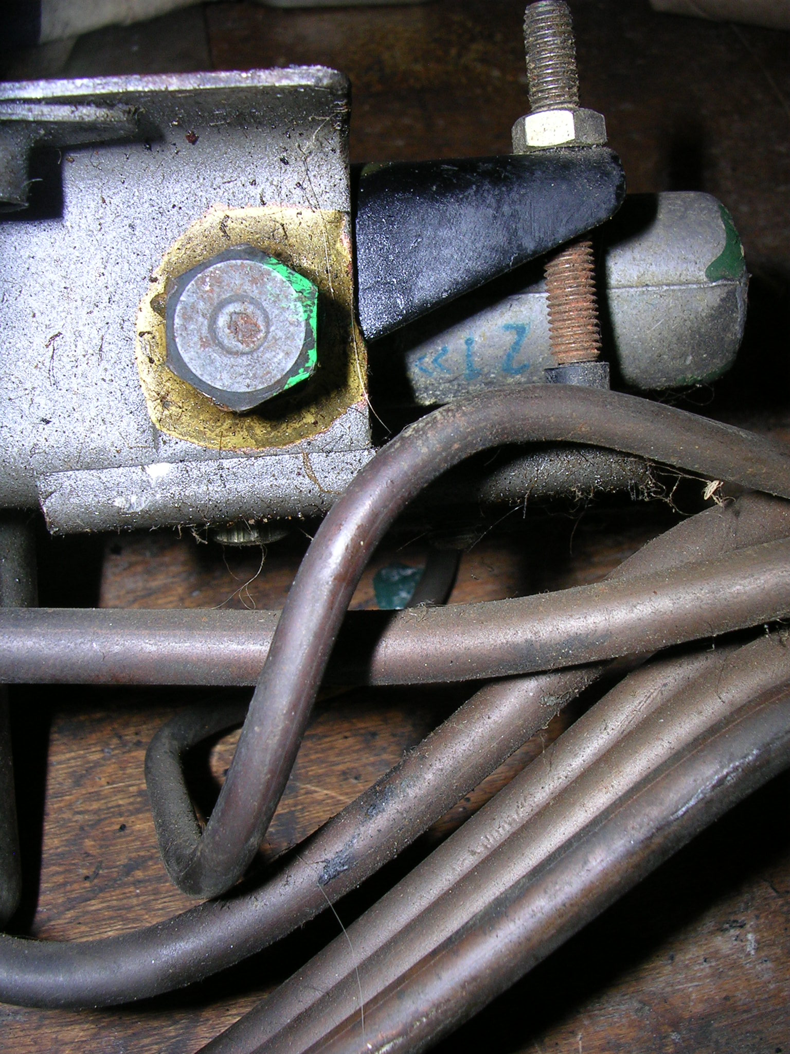

Hier noch mal im Detail - obere Wippe:
[attachment 14643 DSCN1968.JPG]

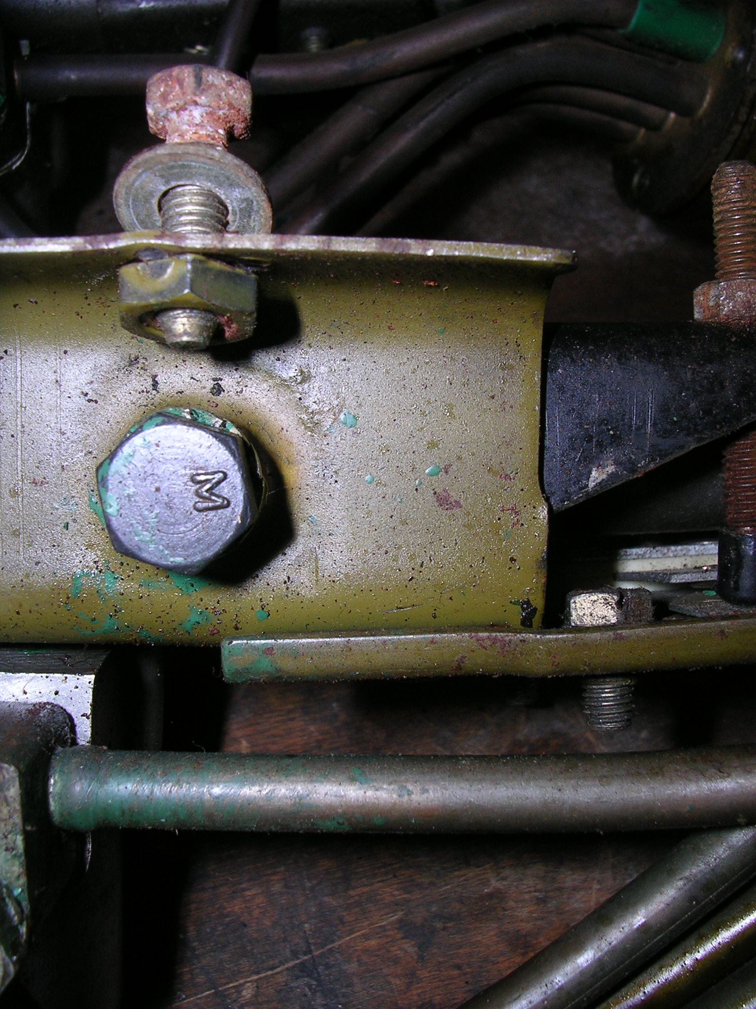

untere Wippe:
[attachment 14644 DSCN1969.JPG]
Zu den anderen Unterschieden: die obere Wippe hat 12mm Schraubenkopfe fuer die Wippe, die untere 11mm - ich gehe also davon aus, dass die obere aelter ist. In den mir vorliegenden Ersatzteilkatologen (562, 604, und 611) sieht es so aus, als ob die Wippe immer am Ende gelagert ist (also wie bei der oberen Wippe).
Weiterhin ist der Abgang der Leitung zum Druckschalter interessant: bei der oberen Wippe (weisser Schalter mit Schild (15/25)) scheint dieser vom HINTEREN Bremsdruck abzugehen, bei der unteren Wippe vom vorderen (wo er mE hingehoert) - auch scheinen mir 15/25, falls das Bar sein sollten, fuer die vordere Bremse zu tief (koennte aber zur hinteren passen).
Interessant ist auch die andere Verlegung der Leitung von der hinteren Federung zum Schlittenkolben, die auf der unteren Wippe wesentlich direkter verlegt ist (die Belegung an der Plakette ist gleich) - auch hier bilden alle meine Ersatzteilkataloge die Verlegung der oberen Wippe ab.
Die Stange fuer den Bremspilz ist bei der oberen Wippe 59mm lang, bei der unteren 52mm.
