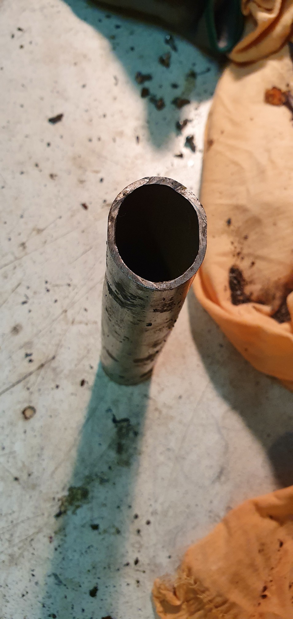

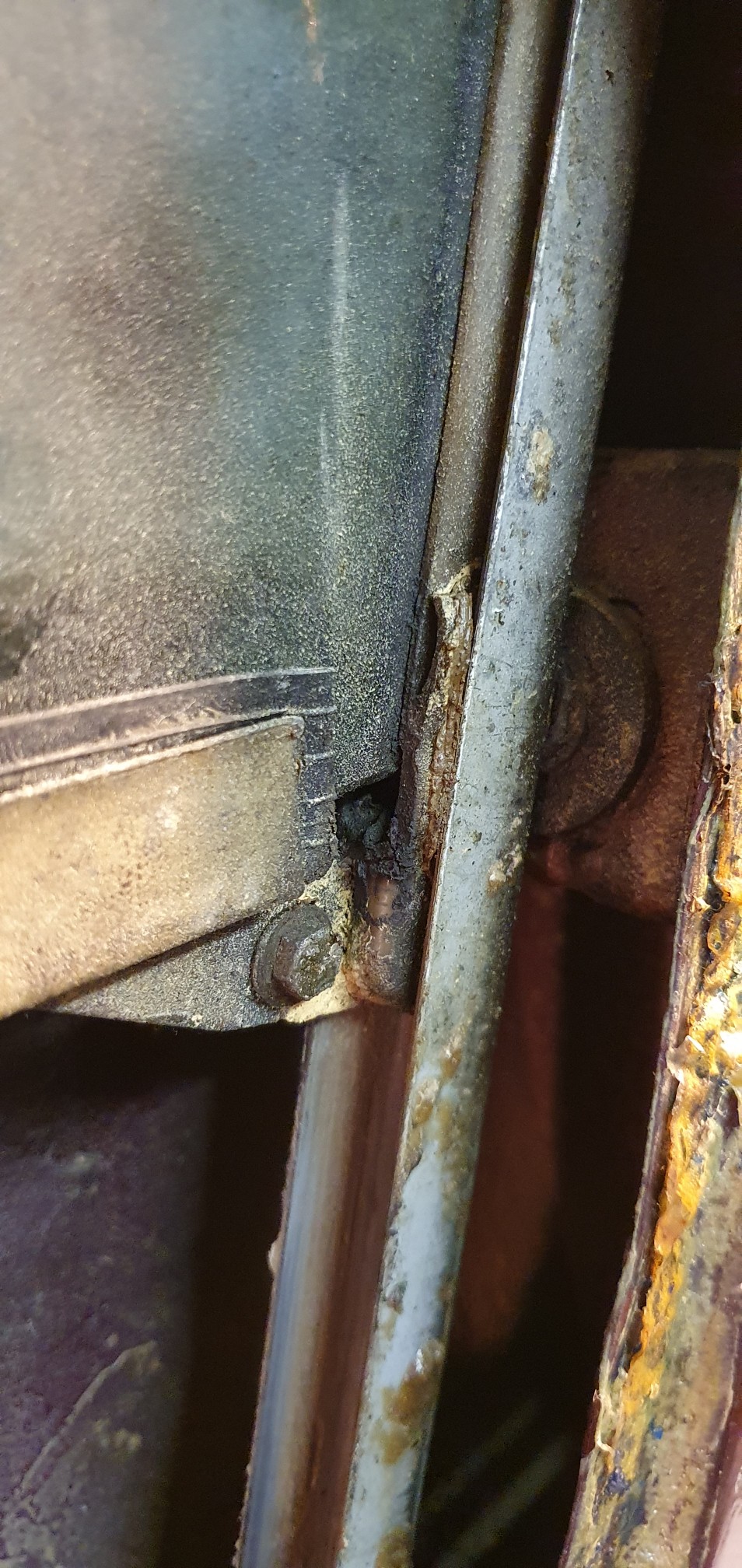

ich will mein Blechkleid mal sanieren und bevor ich hier mit Gewalt etwas zerstöre, frage ich lieber mal. Wie bekomme ich die obere Edelstahlleiste los, die die Lederverkleidung oben hält? Leichtes Hebeln nach innen oder nach oben hat gefühlt nichts gebracht.
Die Führungen aus Kunststoff in den Schachtleisten unten, sind das diese hier?
Führung 4mm
Führung 5mm
Wieviel Spiel dürfen die denn in den Führungen haben, wahrscheinlich nur so, daß sie sich bewegen können, oder? Sind das dann oben schon die Übergrößen oder wie stellt man die richtige Größe fest?

[attachment 14498 20201213_164609_copy_954x2016.jpg]
[attachment 14499 20201213_164559_copy_954x2016.jpg]

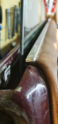

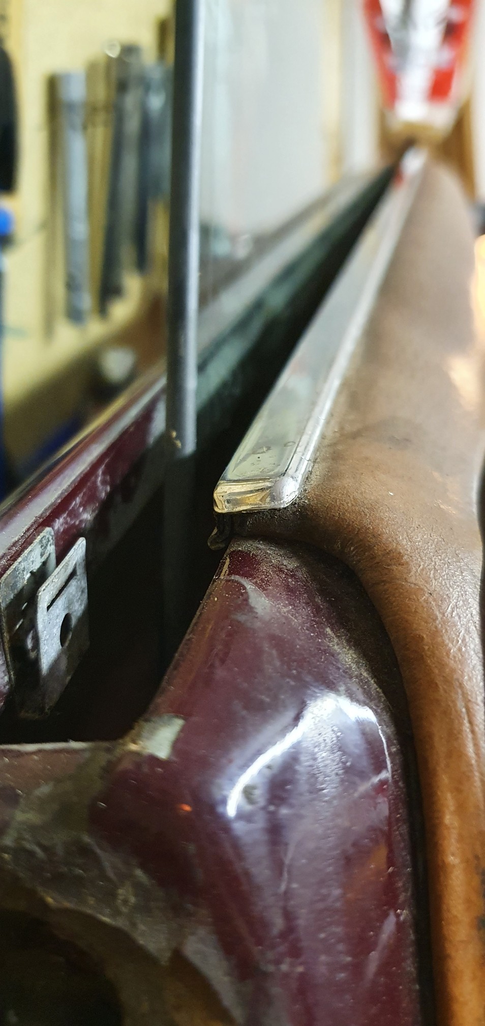

Hallo Eric,
anbei ein Foto der Leiste und dem angeschraubten Teil.
hilft hoffentlich bei der Demontage.
ich habe es heruntergehebelt. (Japanspachtel vorsichtig längs schieben)
Ging ganz gut.
Ohne verbiegen.
Unbedingt an der richtigen Seite rein.
Also die obere. Dort rutscht die Leiste dann über die Rundung.
Unten ist ungünstig
Bezogen auf das Bild.
Ging ganz gut.
Ohne verbiegen.
Unten ist ungünstig

So, komme gerade aus dem Keller und habe das jetzt erst gelesen. Mit Schieben geht es jedenfalls. Heiße Konstruktion. Morgen kommt die hintere Tür dran, dann hebel ich mal vorsichtig, nachdem ich jetzt weiß, wie wertvoll die sind.
Ich werde gleich mal Zusatzfragen zu anderen Themen stellen, um das hier nicht ausarten zu lassen. Sehr geholfen hat mir auch das Spezialwerkzeug, das im Technic Team aus Holland empfohlen wurde
Danke vorerst.
Eric
[attachment 14505 20201214_171605_copy_954x2016.jpg]
Danke vorerst.
Eric
