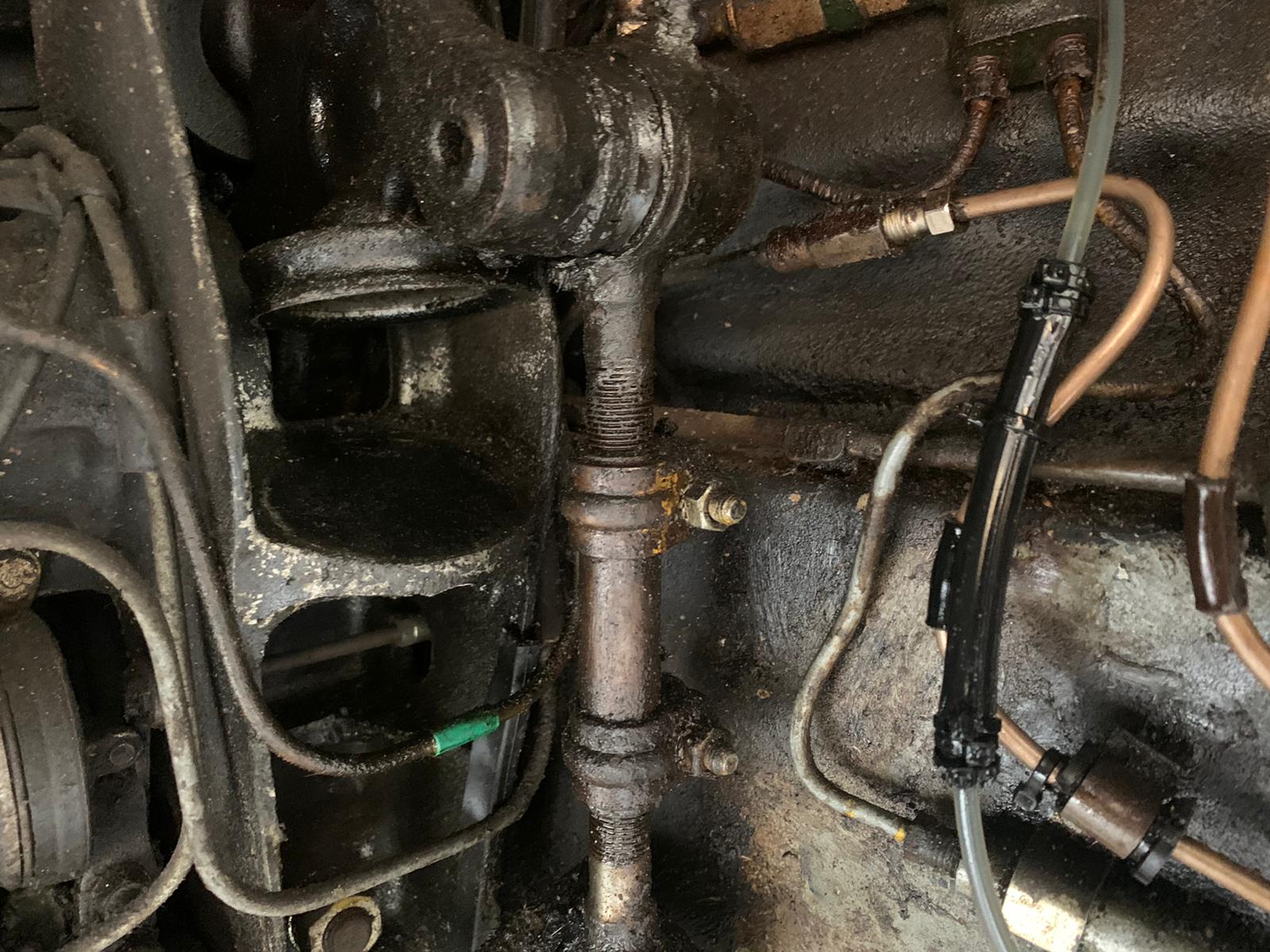

Ich wilder gerade auf der Sassen-Website rum, um ein Verbindungsgummi vom Rücklauf (?) im vorderen linken Radkasten
nachzukaufen... und ich sehe das dort nicht ... hat irgendwer eine Bezeichnung dafür?
Mit Kabelbinder festzurren hat nur bedingt geholfen und Schlauchschellen sind zu gross. Die Enden sind einfach mittlerweile
eingerissen...

Hallo Garvin,
das ist eine mit einem Schlauchstück geflickte Rilsanleitung, also machst Du das entweder wieder genauso und besorgst Dir ein passendes Stück Spritschlauch, oder Du machst es richtig und erneuerst die ganze Rilsanleitung.

Und nicht den Repro Lakritz von der von dir genannten Stelle nehmen.

Wenn Du flicken möchtest, würde ich Dir empfehlen ein Rilsan (Nylon) Rohr-schlauch mit einem passenden Innendurchmesser zu nehmen und mit Sekundenkleber bestrichen ineinander zu stecken. Das hält super wenn Du vorher alles richtig entfettet hast und sieht ansprechender aus.
Bei der Gelegenheit könntest Du Dir ein paar Anschlaggummis leisten.

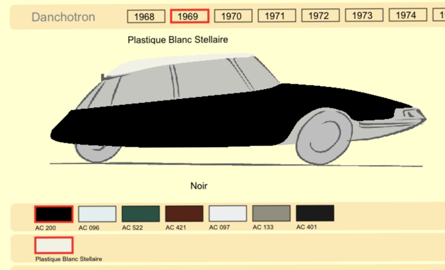

Meiner ist schwarz — Wagen mit weißem Dach gefallen mir sehr!
Ich habe vor ein paar Wochen ein Dach gekauft, dass ich in diesem Winter entspannt restaurieren werde.
Das würde ich dann weiß lackieren lassen ..
Kannst Du mir verraten, in welchem Farbton, das Dach Deines Wagens lackiert ist?
Danke und Grüße!

also ich hoffe, im Originalton ;-)
Die Dame wurde bei/durch https://www.la-ds.de/ lackiert, da weiß der Christian genaueres.
Wenn ich mich recht erinnere, gab es nur ein Weißton oder "ohne".

Das ist ja mal bizarr, denn nach der Komplettsanierung vor ca. 12 Jahren wurde da eigentlich noch nichts
dran gemacht... nun denn ....
Komplettaustausch wäre natürlich vorzuziehen - auf die schnelle muss ich dann aber doch wieder flicken,
denn es ist ja mein DailyDriver... Und wie ich die DS kenne, muss ich super viel abbauen, um an die jeweiligen
Endstücke zu kommen..
Dann begebe ich mich mal auf die Suche nach Schlauch mit Innendurchmesser X .....

selbst mal geschaut...
[attachment 14109 59978AB5-355E-499F-B0B6-51366DBDD5C4.jpeg]
Plastik blanc stallaire - AC 097 - stellares Weiß

woraus darf denn das Flick-Material sein?
Habe zur Auswahl für 4mm Innendurchmesser
- Silikonschlauch
- unbekanntes Schlauchmaterial (schwarz, eigentlich für Aquarien), quasi olles Plastik.
Im Umkreis hat keine Werkstatt und kein Baumarkt und keine Boots- oder Mopedbude mehr
sowas auf Vorrat :-(

Soll ich Dir ein Stück Rilsan 6x4x1 schicken?
Kann allerdings ein paar Tage dauern.
