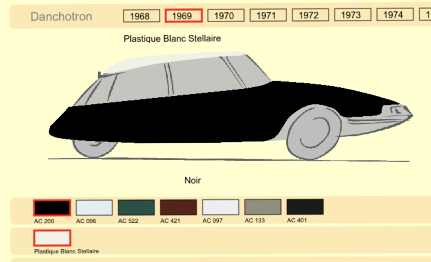

... was ganz Anderes -
Meiner ist schwarz — Wagen mit weißem Dach gefallen mir sehr!
Ich habe vor ein paar Wochen ein Dach gekauft, dass ich in diesem Winter entspannt restaurieren werde.
Das würde ich dann weiß lackieren lassen ..
Kannst Du mir verraten, in welchem Farbton, das Dach Deines Wagens lackiert ist?
Danke und Grüße!

Beiträge: 3644
Re: Verbindungsgummi Rücklauf (?)
hallo Garvin,
selbst mal geschaut...
[attachment 14109 59978AB5-355E-499F-B0B6-51366DBDD5C4.jpeg]
Plastik blanc stallaire - AC 097 - stellares Weiß
