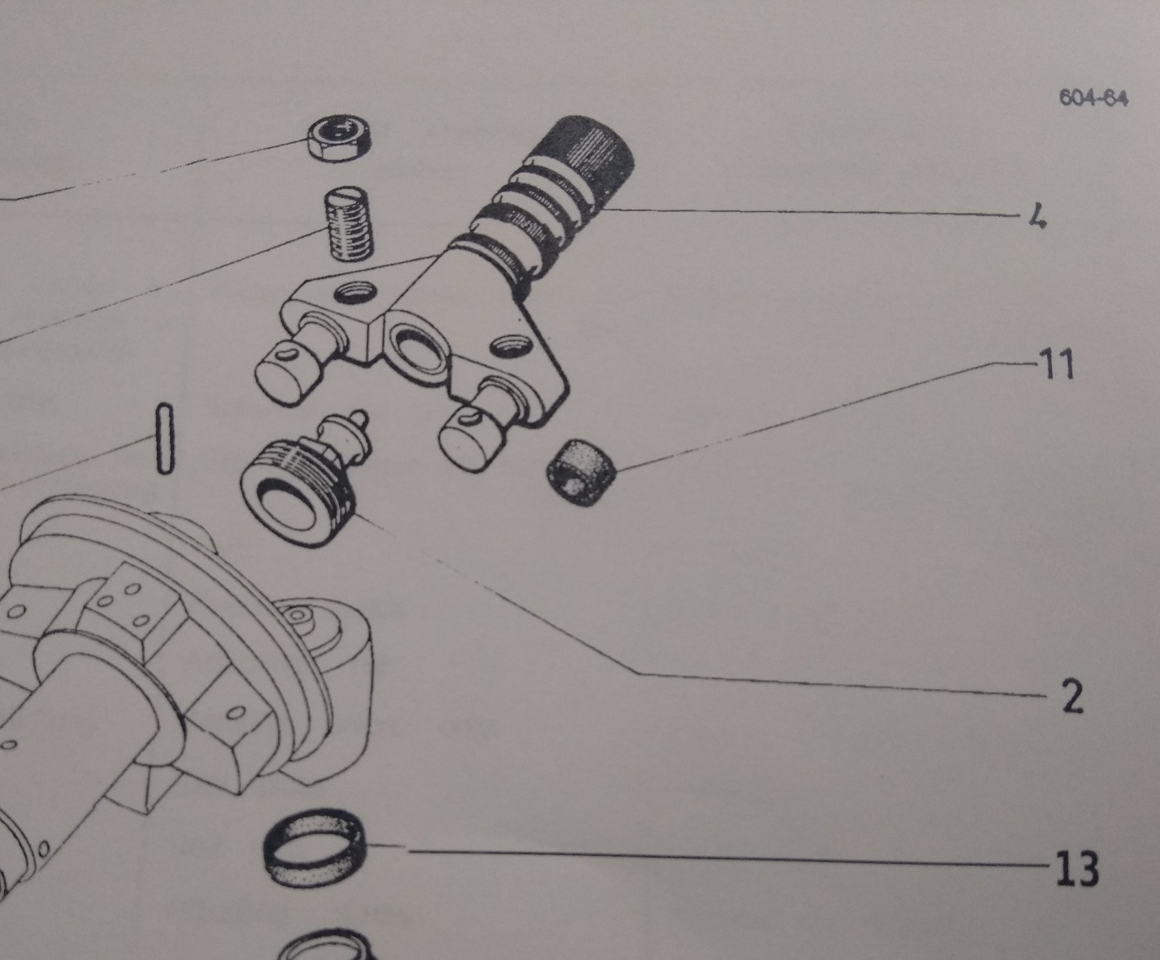

da die Lenkung meiner 64er ID inzwischen recht inkontinent ist, habe ich in meinem Fundus gegraben und eine Lenkung gefunden, bei der lediglich der Lenkkopf undicht zu sein scheint, der Rest aber in erstaunlich gutem Zustand ist.
Den Lenkkopf würde ich nun gern neu abdichten und das wäre in Bezug auf das Material auch kein Problem, da es entsprechende Überholsätze für LHM-Lenkungen an jeder Ecke zu kaufen gibt. Für LHS-Lenkungen finde ich nix!
Selbst bei Citrotech könnte ich zwar meine LHS-Lenkung überholen lassen, einen entsprechenden Dichtsatz finde ich aber auch dort nicht.
Es geht mir hauptsächlich um die, auf den folgenden Bildern gezeigten, Dichtungen mit den Nummern 11 und 13.
[attachment 13709 IMG_20200517_102820.jpg]
Kann mir jemand sagen, wo ich solche Dichtungen bekommen kann?
Oder - das wäre ja zu schön!! - hat jemand welche übrig?
Lenkungslose Grüße
P.S. Ich habe im Kopf, dass EPDM-Gummi LHS-beständig ist.
Ist das richtig in meinem Kopf gespeichert?

Richtig. Allerdings gibt es bei EPDM gravierende Qualitätsunterschiede.

ein gutes Pferd springt nur so hoch, wie es muss. Wenn Du eine LHS-Lenkung neu abdichten willst, reichen doch die 5 O-Ringe im Lenkkopf aus. Teflonringe gab es '64 wohl noch nicht. Ich würde die Dashpots überhaupt nicht öffnen (Nr 13) und Nr 11 nimmst Du halt die besten der vorhandenen.

Aber meine Pferde springen garnicht mehr( die Hülsen mit der Nr. 11 sind bei beiden Lenkungen vollkommen aufgelöst.
macht aber nichts denn ich habe sie inzwischen doch bei Citrotech entdeckt. Es ist völlig egal, ob sie LHS-beständig sind, oder nicht. Im Idealfall kommen sie mit der Hydraulik Flüssigkeit nicht in Kontakt.

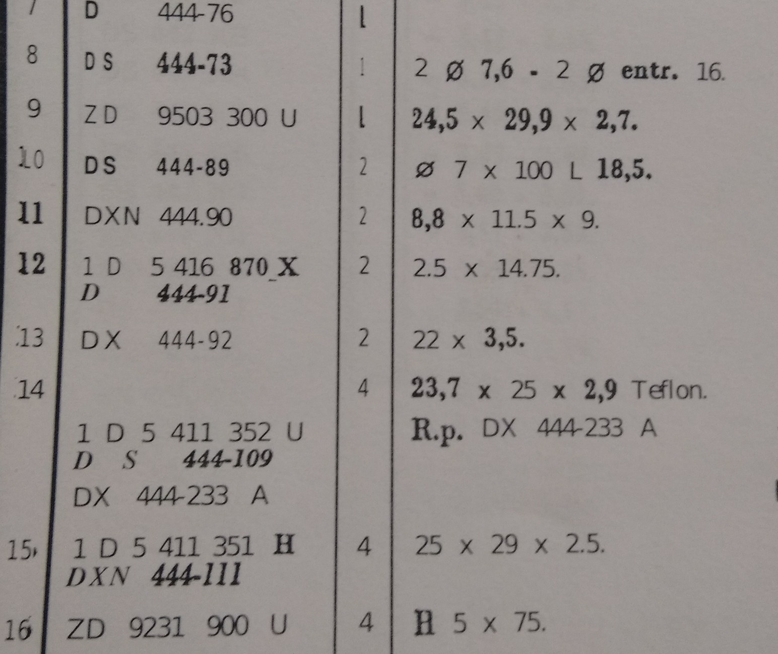

Aber Teflonringe im Lenkkopf gab es offenbar auch 1964 schon. Im eigentlichen Lenkzylinder aber anscheinend nicht (sagt mein Handbuch jedenfalls).
Ich muss also jetzt umdisponieren und versuchen, die Lenkkopf Dichtungen aus Gummi und Teflon in LHS-beständiger Qualität zu finden.
Damit das kluge Perd wieder springt....

die Teflon-Ringe im Lenkkopf kamen definitiv erst 1966 (TR 438-66). Ausserdem wäre es egal, denn der Lenkkopf selbst wurde nicht geändert, nur die Masse der O-Ringe, die mit den Teflon-Ringen montiert werden, sind anders.
So ganz klar ist mir der Zweck der Teflon-Ringe sowieso nie geworden. Ich habe schon Lenkritzel gesehen, in die sich die Teflon-Ringe richtig eingearbeitet hatten und die damit Schrott waren. Bei den Gummiringen passiert das nicht.

Ich habe die Teflonringe im Original Handbuch für Autos von 1957 bis 1966 gefunden (allerdings Ausgabe 1967).
Da stehen die Teflonringe für den Lenkkopf explizit drin.
