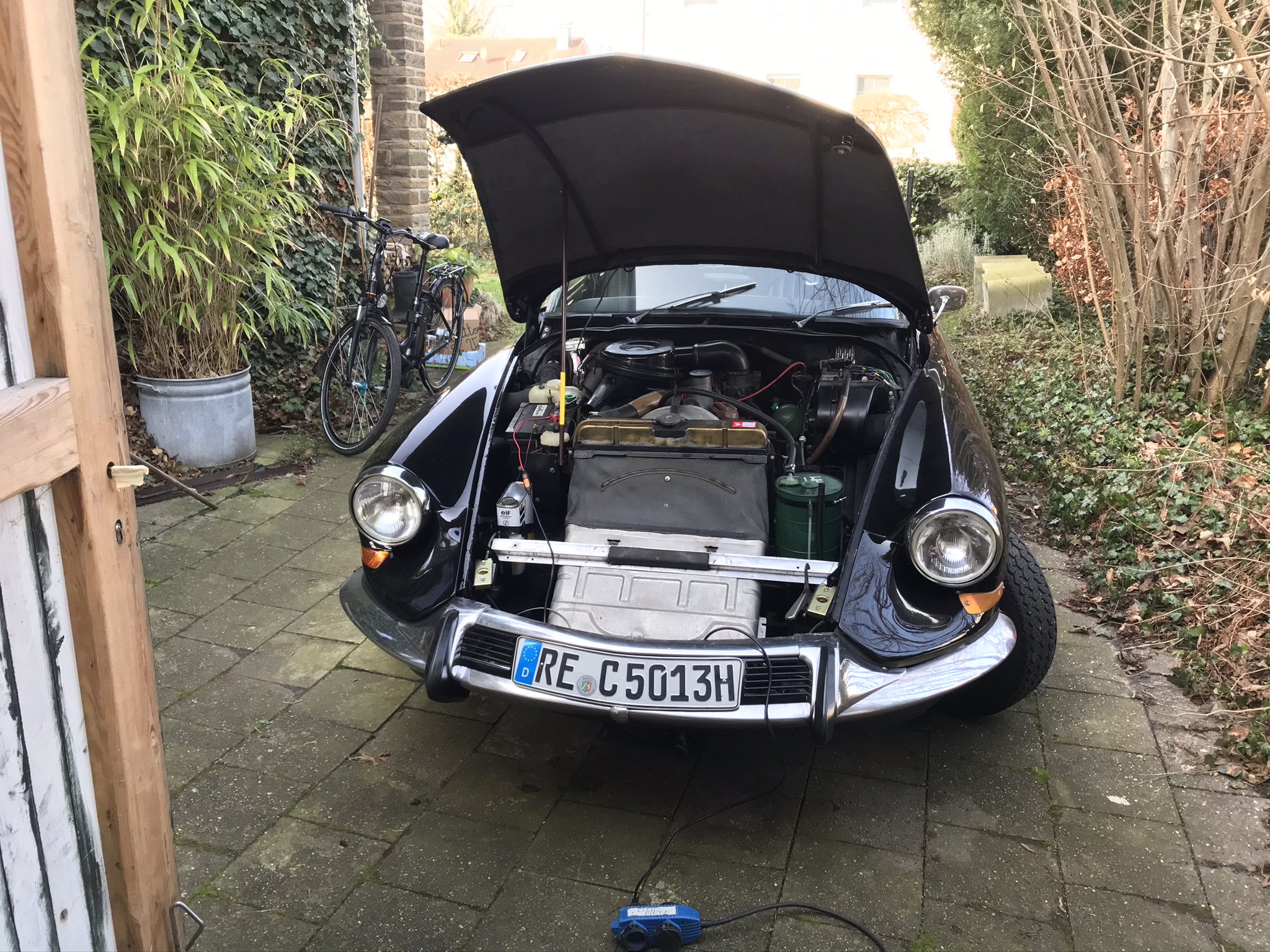

Re: Schrumpflack Armaturenbrett alt
[attachment 13662 7B52CA2E-389B-4118-B3B4-E5E07C176DD2.jpeg]
... mein Armaturenbrett ist auch in Wagenfarbe lackiert!
Beiträge: 2048
Stell' Dein Auto mal in die Sonne! Vielleicht schrumpelt der Lack auch noch ein Bisschen. ;-)
Beiträge: 3719
Has thanked: 13 times
Been thanked: 10 times
Gute Idee... :-)
