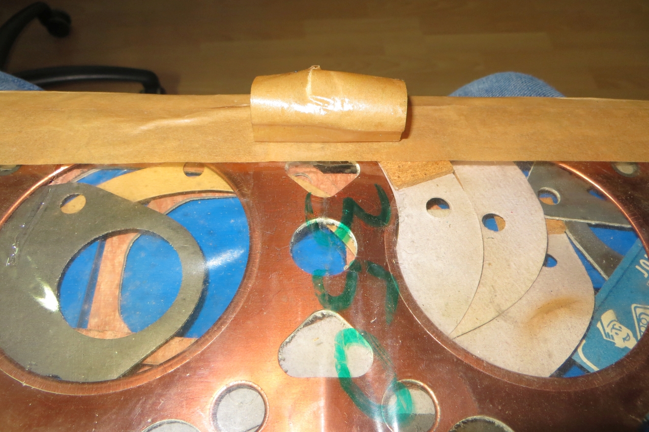

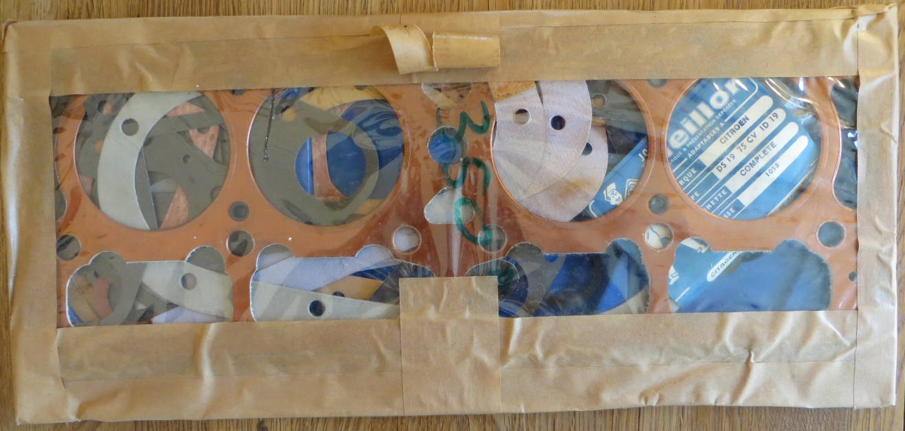

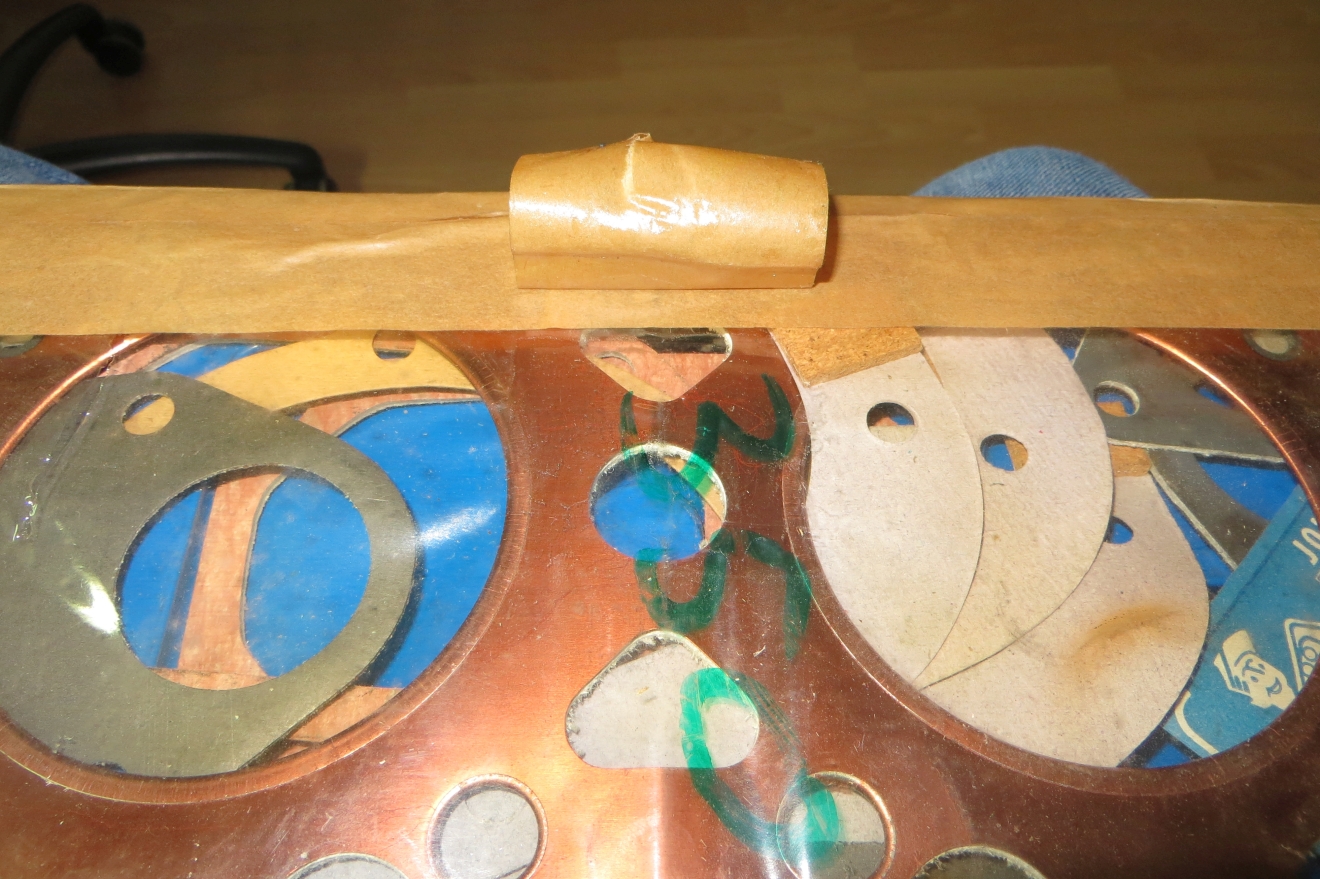

- Beiträge: 2069
Re: Zylinderkopfdichtung Langhuber
Gemeinde Mitglied Robert,
ich habe in meinen Fundus folgenden kompletten Motordichtungsatz:
[attachment 13174 DS-IDMotordichtungsetLanghuber1.jpg]
Wenn ich mich nicht irre befindet sich an der von dir gezeigte Stelle eindeutig ein dreieckiges Loch:
[attachment 13175 DS-IDMotordichtungsetLanghuber2.jpg]
Ich wuerde die Dichtung mit den viel zu kleinen runden Loch nicht einbauen aber stattdessen zurück schicken weil offensichtlich nicht geeignet.
P.S. ich moechte mein Dichtungssatz nicht verkaufen. Ich denke dass man die in F auf einen Oldtimermarkt auch heute noch bekommt.
Hallo Jint,
das ist genau der gleiche Dichtsatz, den ich auch verwendet habe, mit genau den gleichen imho völlig dysfunktionalen O-Ringen. Es geht um die Zwischenräume 1./2. bzw. 3./4., nicht 2./3. Zylinder.
