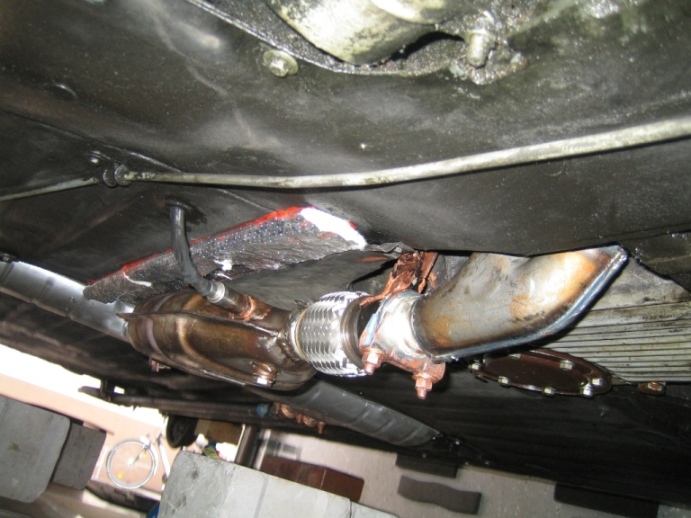

da hast Du wahrscheinlich recht: Welcher Käufer eines Kats möchte schon "Löcher bohren und Muttern aufschweißen". Da hilft nur selber machen - gut, wenn man das kann!
Sonde weiter vorn macht auf jeden Fall Sinn.
Nur als kleine Anregung zur Kabelverlegung das Bild meines Wurm-Kats. Viel Erfolg!
