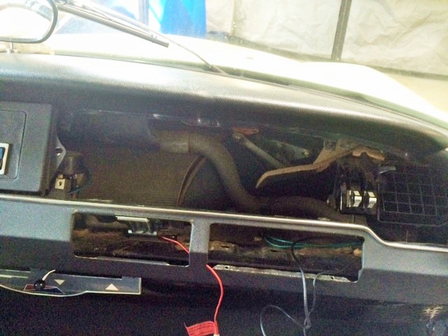

Hallo Beisammen,
heute Nachmittag wollte ich den Handschuhfacheinsatz ausbauen. Trotz lösen aller(?) Schrauben und Demontage des Lüftungsgitters bekam ich, auch mit Einsatz dezenter Gewalt, diesen vefl... Einsatz nicht raus. Bin ich zu blöd dazu?
Muß etwa noch das Armaturenbrett raus? Kann ich mir irgendwie nicht vorstellen....
Bitte um Tipps
Vielen Dank und viele Grüße
Thom

Hallo Thom,
wenn ich mich recht erinnere, mußt Du die Schraube an der rechten Seite der linken Blende (mit den Schaltern/Tacho) abschrauben und den Rest der Blende anlösen, damit Du die senkrechte Strebe an der linken Handschuhfachkante abbauen kannst. Dann geht's.
Gruß Michael.

Hallo Thom,
du musst die beiden linken schrauben lösen - dann kannst du den steg, an dem der amaturenträger befestigt ist, entfernen. Die linke Seite der Handschuhfacheinkleidung ist dann frei.
Diese Einkleidung ist auch oben, auf der Höhe der Schliesse befestigt.
Also auch diese Schliesse ausbauen!
Die innenverkleidung des Handschuhfachs kannst Du dann zusammendrücken und längs aus der Öffnung praktizieren - ist etwas frickelich.
bonne chance!
Grüsse
karl
PS: .. übrigens, das schönste amaturenbrett der ganzen serie - find ich! :-))

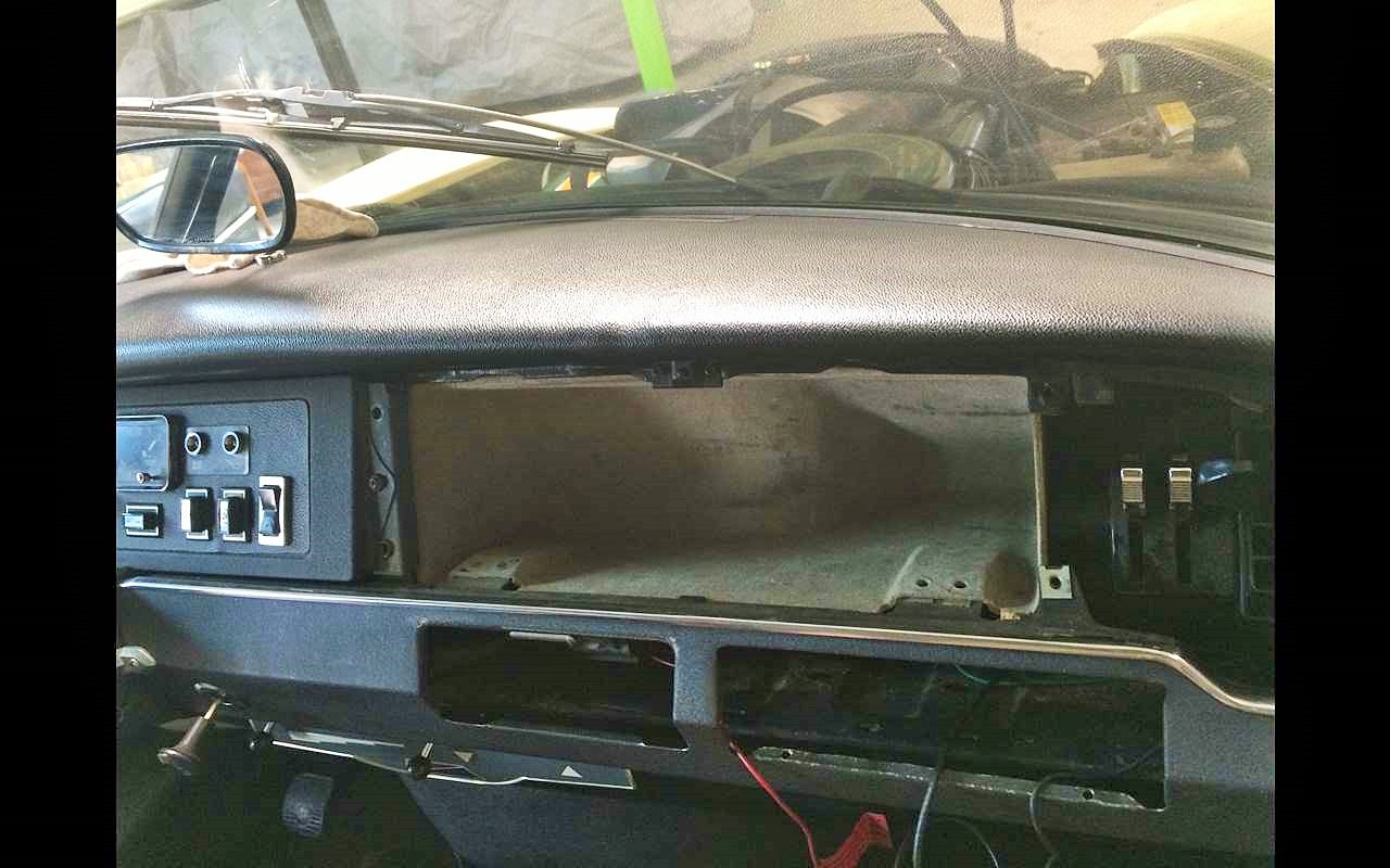

N' Abend,
danke für die Tipps.
Ich habe mich heute mal (wegen Saukälte im Schrauberschuppen) kurz dem Hanschuhfacheinsatz gewidmet. Der Steg ist demontiert. Funzte noch nicht. Morgen bau ich noch die Schliesse aus....
[attachment 10323 IMG_8627.JPG]
Grüsse
Thom

Moin Thom,
ich hatte dazu auch immer das obere Armaturenbrett ausgebaut. Neben den Schrauben rechts und links hinter den Frischluftdüsen muss auch der Spiegel abgebaut werden, da er das Brett an einer Verstrebung hält. Vielleicht reicht es ja das Brett nur leicht anzuheben. Hinter dem Tacho ist ein Papprohr für die Verbindung zu den Defrosterdüsen, da musst Du aufpassen, dass es nicht rausrutscht bzw. beim Einbau auf richtigen Sitz achten.
bonne chance,
Frank

oh Gott..... ich wollte ja nur ein Lautsprecherkabel sauber verlegen und nicht die halbe Karre demontieren....
egal, frisch an's Werk

Hi Thom,
dann laß den Kasten doch, wo er ist und führe die Kabel dadrunter durch.
Dahinter ist es eh kritisch, wegen des Wischermechanismus. Genug Abstand halten!

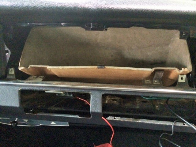

...geschafft....
