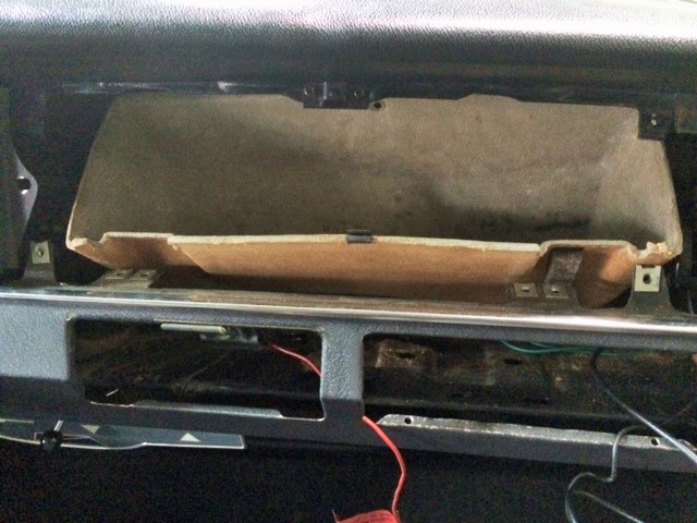

Hallo Beisammen,
heute Nachmittag wollte ich den Handschuhfacheinsatz ausbauen. Trotz lösen aller(?) Schrauben und Demontage des Lüftungsgitters bekam ich, auch mit Einsatz dezenter Gewalt, diesen vefl... Einsatz nicht raus. Bin ich zu blöd dazu?
Muß etwa noch das Armaturenbrett raus? Kann ich mir irgendwie nicht vorstellen....
Bitte um Tipps
Vielen Dank und viele Grüße
Thom
[attachment 10322 Image8.jpg]
Bitte um Tipps
Thom

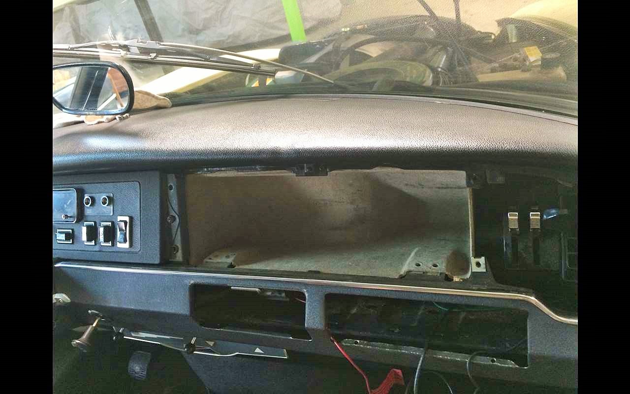

Re: ID20 (1969) Handschuhfach (bin ich verblödet?)
N' Abend,
danke für die Tipps.
Ich habe mich heute mal (wegen Saukälte im Schrauberschuppen) kurz dem Hanschuhfacheinsatz gewidmet. Der Steg ist demontiert. Funzte noch nicht. Morgen bau ich noch die Schliesse aus....
[attachment 10323 IMG_8627.JPG]
Grüsse
Thom
...deshalb hab' ich alle Drei
Grüsse
Thom
PS: da geb ich Dir (eingeschränkt) recht. Ich steh auf das DS-Bertonibrett der ersten Jahre. Dann folgt das MJ69-Brett, knapp gefolgt vom Brett der ersten ID...maldini hat geschrieben: PS: .. übrigens, das schönste amaturenbrett der ganzen serie - find ich!)

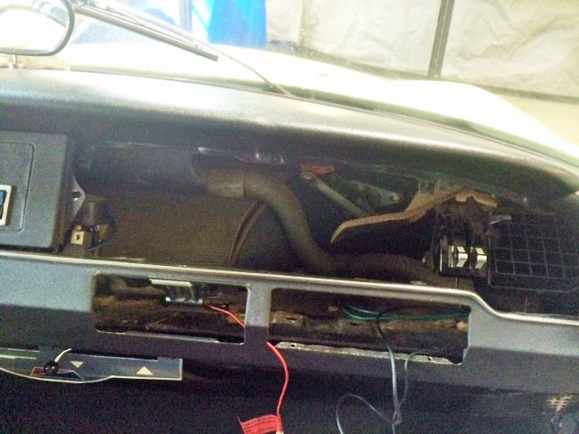

...geschafft....
[attachment 10325 IMG_8629.JPG]
