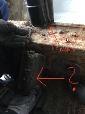

Hallo Leute,
ich restauriere gerade eine Citroën Ds Break und hätte zu einem Teil im Innenraum unter der B-Säule eine Frage.
Wo für ist dieses Teil gut bzw wie lautet die genaue Bezeichnung? (siehe Foto)
Vielen Dank
Leon
[attachment 10298 Ikhh.jpg]
Beiträge: 1533
Re: Citroën Ds Break TEIL ?
Hallo Leon,
das dürfte die Abstützung sein, auf der die umgeklappte Rückbank ruht.
Gruß Michael.
Leon Scheinecker
Beiträge: 48
Registriert: Mi 19. Aug 2015, 23:05
Beitrag von Leon Scheinecker »
Vielen Dank Michael !!
Jetzt ergibt es sofort einen Sinn.
Nochmals Danke
Leon

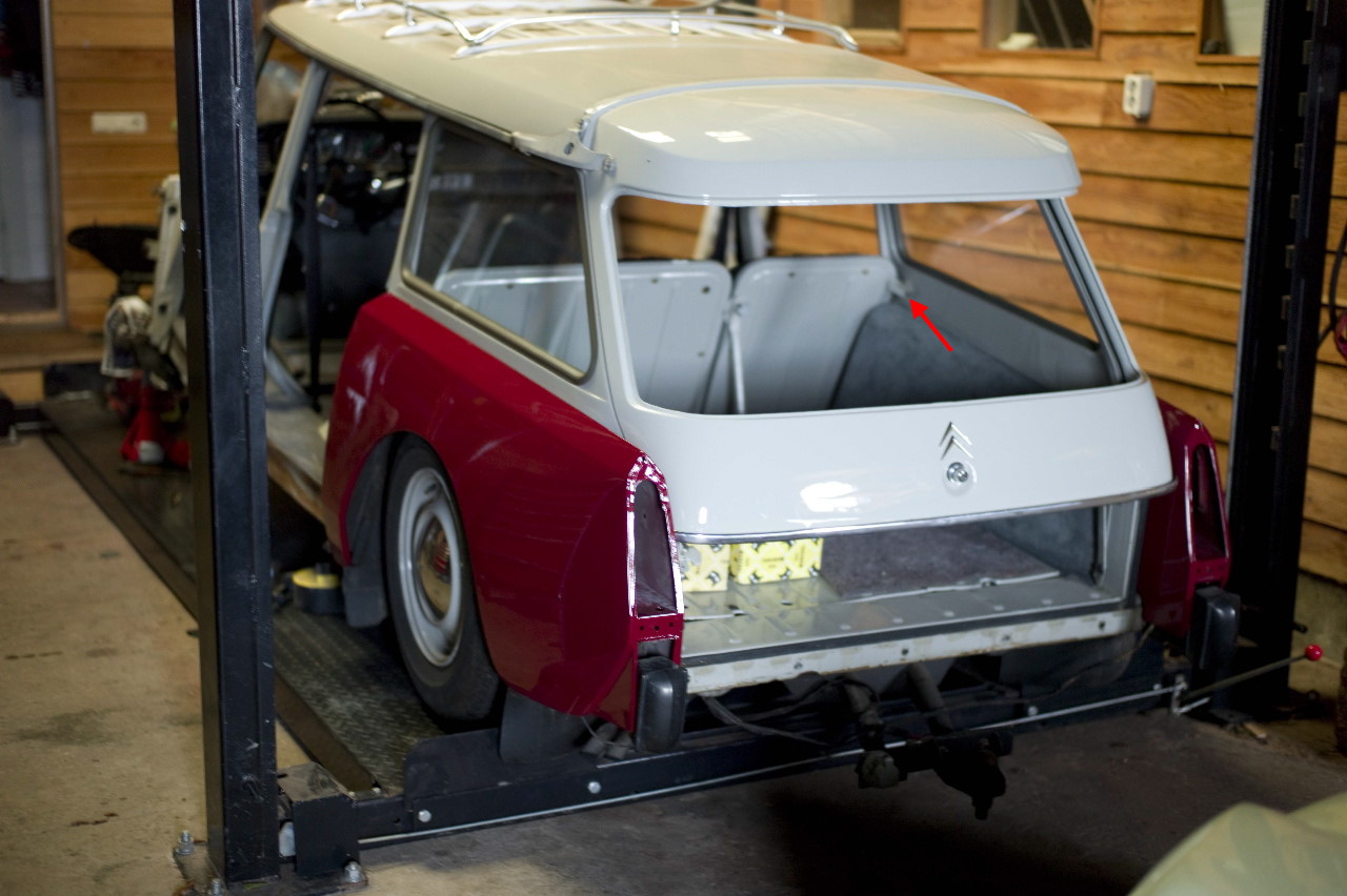

anouk62
Beiträge: 163
Beitrag von anouk62 »
Bei meinem Break ist es auch so, wenn die Rücksitzbank nicht an den Halterungen (siehe Pfeil) eingehakt ist, steht sie senkrecht (links;R ist ja noch ne Stütze dran) und würde während der Fahrt nach vorne fallen;dann ist auch der Spalt von 5cm da.
[attachment 10300 L1012250.jpg]

...hannes
Beiträge: 1541
Beitrag von ...hannes »
Servus Leon, beim Betrachten deines Fotos "Ikhh.jpg" ist mir sofort aufgefallen, dass dein Break noch die Originalgurte montiert hat. Behandle diese bitte mit Sorgfalt, denn selbst wenn du auf Automatikgurte umzurüsten planen solltest, können mit etwas Bastelaufwand die inzwischen schon selten gewordenen Gurtschnallen auf die neuen Gurte übernommen werden.
lg ...hannes
