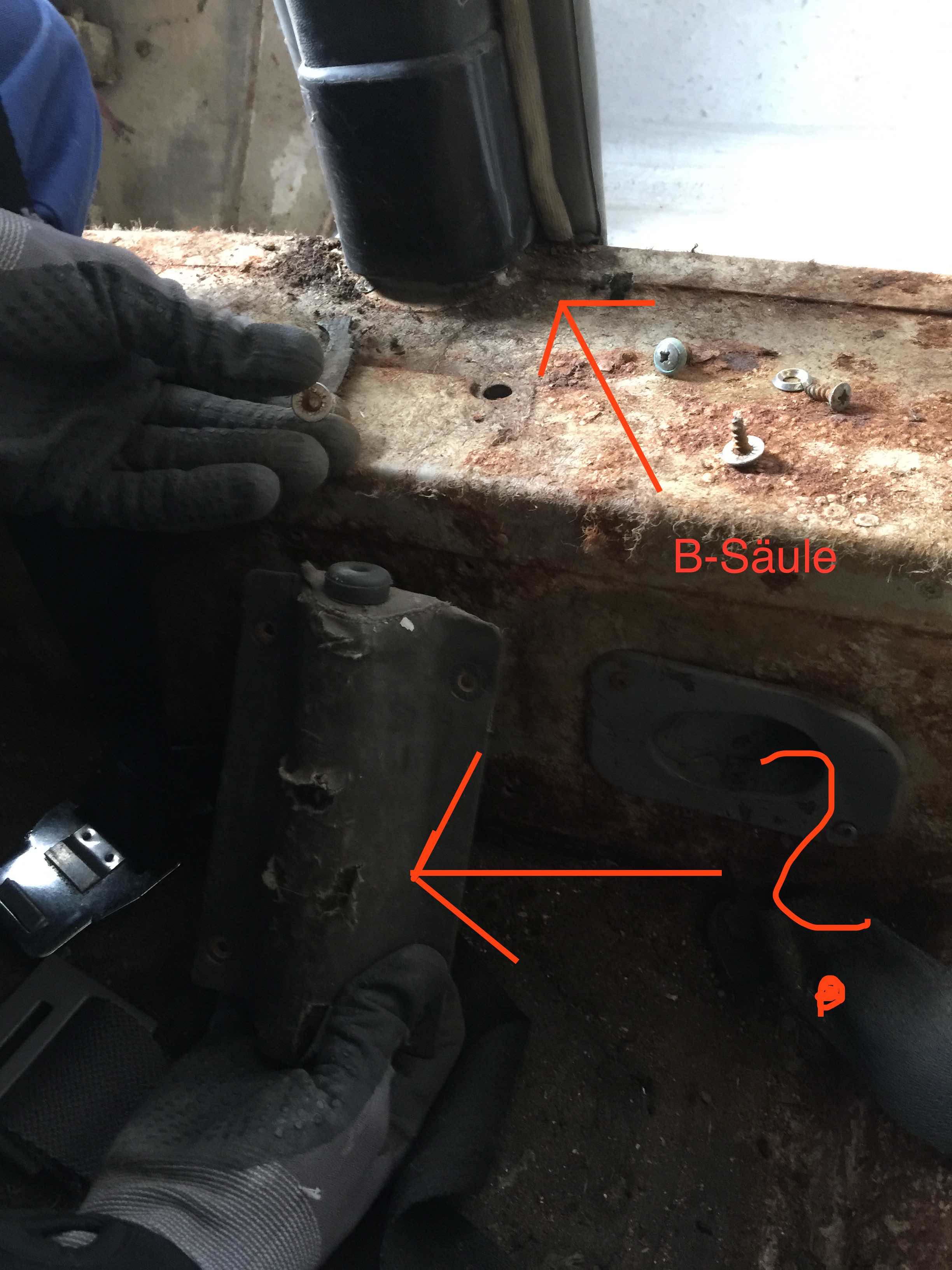

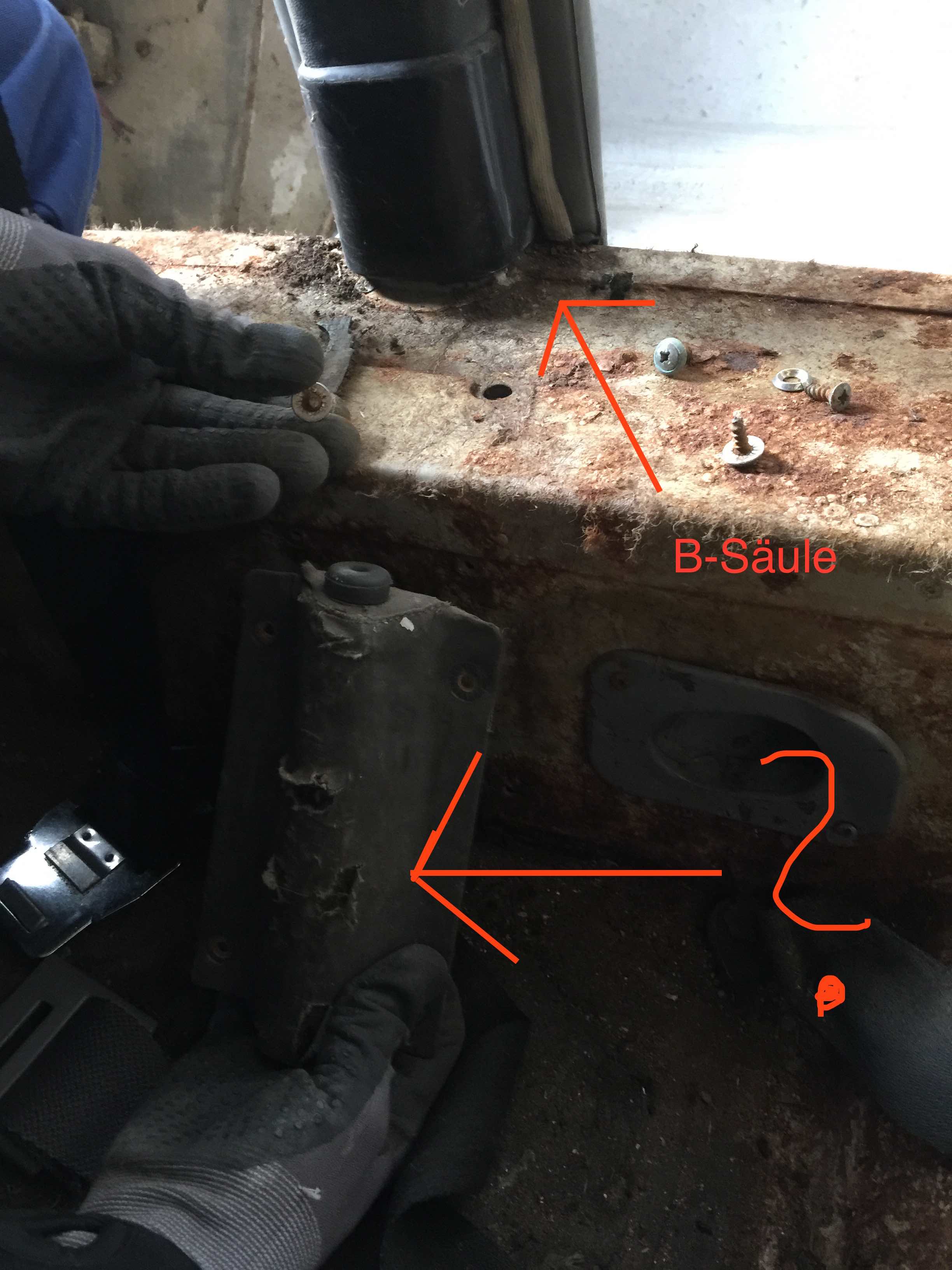

Hallo Leute,
ich restauriere gerade eine Citroën Ds Break und hätte zu einem Teil im Innenraum unter der B-Säule eine Frage.
Wo für ist dieses Teil gut bzw wie lautet die genaue Bezeichnung? (siehe Foto)
Vielen Dank
Leon
[attachment 10298 Ikhh.jpg]

Hallo Leon,
das dürfte die Abstützung sein, auf der die umgeklappte Rückbank ruht.
Gruß Michael.

Vielen Dank Michael !!
Jetzt ergibt es sofort einen Sinn.
Nochmals Danke
Leon

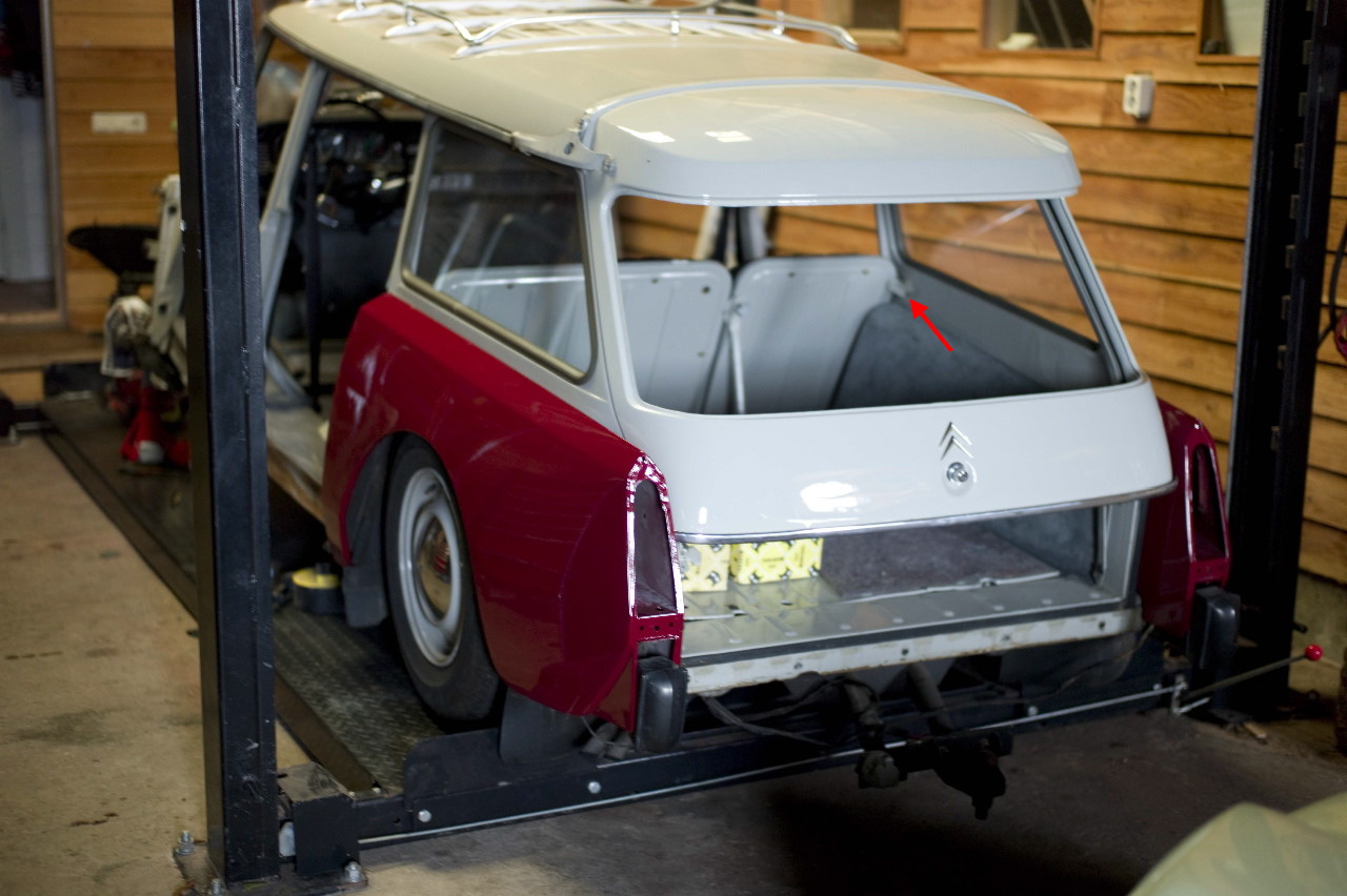

Und da wir schon dabei sind: gibt es unterschiedliche Anschlaege bzw. Griffe an der Ruecksitzbank? Bei meinem Break ist, wenn die Rueckseite der Sitzbank waagerecht ist, zwischen Griff an der Bank und Anschlag noch ein Spalt von ca. 5cm. Wenn ich die Bank mit Gewalt bzw. Ladung auf den Anschlag druecke, faellt die Rueckseite der Sitzbank deutlich nach vorne ab.
[attachment 10299 Rueckbank.pdf]
Beim CX passt das alles und ich nehme an, dass das bei der DS auch waagerecht abgestuetzt werden sollte.
Hat da jemand eine Idee? Danke - Til

ich denke, auf diesen Bildern des nuancier (wenn auch von einer Ambulance, daher geteilte Rückbank) sieht man ganz gut den von Til beschriebenen Effekt:
Ist bei meiner auch so, scheint also gewollt zu sein.
Läßt sich aber sicher in Eigenregie mittels längerer Puffer der Abstützung oder Zwischenlagen verändern.
Gruß Michael.

Hallo Michael - vielen Dank fuer die Bilder - nein, wenn das so normal ist, will ich weder meckern noch was veraendern - da eine ebene Flaeche doch praktischer waere, stellt sich allerdings die Frage nach dem warum ;-) - wie gesagt, beim CX ist das alles eben.
Til
Til Verified
Beiträge: 855
Re: Citroën Ds Break TEIL ?
Beitrag von Til Verified »
PS: und eine moegliche Antwort ist mir grad selbst eingefallen: wenn die Vorderkante der Rucksitzbank im umgeklappten Zustand tiefer liegt, kann man die Ruecklehnen der Vordersitze, ach wenn diese nach hinten gefahren werden, mehr schraegstellen?
