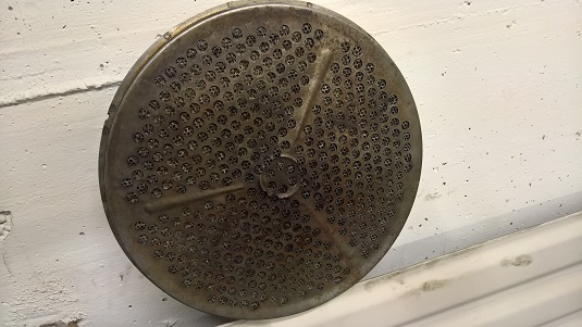

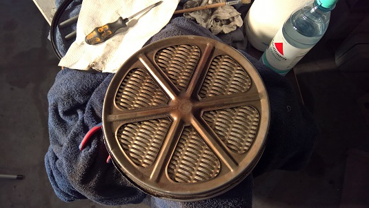

ich bin durch Zufall auf zwei unterschiedliche Typen von Luftfiltern gestoßen. Beides sind Metallfilter, beide passen in meine DSpecial von 1971. Aber sie sehen unterschiedlich aus.
[attachment 10207 DS_Luftfilter_1.jpg][attachment 10208 DS-Luftfilter_2.jpg]
Kann mir jemand sagen, ob's wurscht ist, welchen ich nehme? Ist ggf. der Luftdurchsatz unterschiedlich? Oder die Filterwirkung? Danke schon mal an alle, die Input liefern.

ich habe in meiner 68er auch den linken Filter. Im Ersatzteilkatalog ist ab 9/67 eine zweite Möglichkeit angegeben (ohne Bild). 1. Möglichkeit "Miom", zweite Möglichkeit "Lautrette".

So kenn ich´s auch, verschiedene Hersteller, gleiche Maße, gleiche Wirkung, der rechte ist seltener.

Yup, verschiedene Hersteller. Auch die Filtergehäuse der zwei Hersteller sind leicht anders, die einen Beige/Grau ohne Gummitullen in der Befestigung auf dem Krümmer, die anderen Schwarz mit Gummitullen.

das Oeffnen anhand Aufbohren/Aussaegen der Schweisspunkte geht aber nur mit der Version auf dem rechten Bild, die andere Version ist anders (hartnaeckiger) verschlossen.

Ah, ok, wieder etwas gelernt! In meine '68 DS19 mit grau/beige Filtergehäuse ist der rechter Version eingebaut. Mit der linke Version habe ich keine Erfahrung was das Aufbohren etc. angeht.

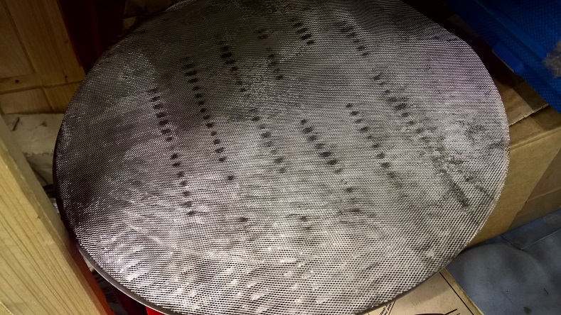

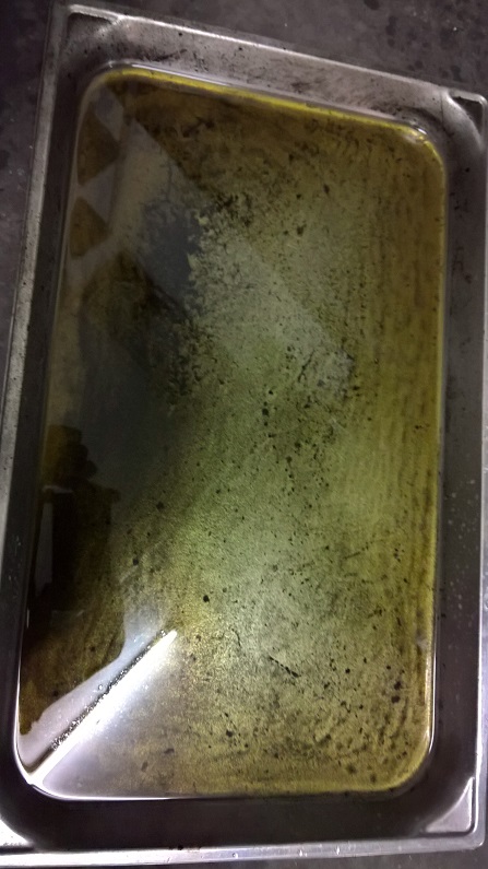

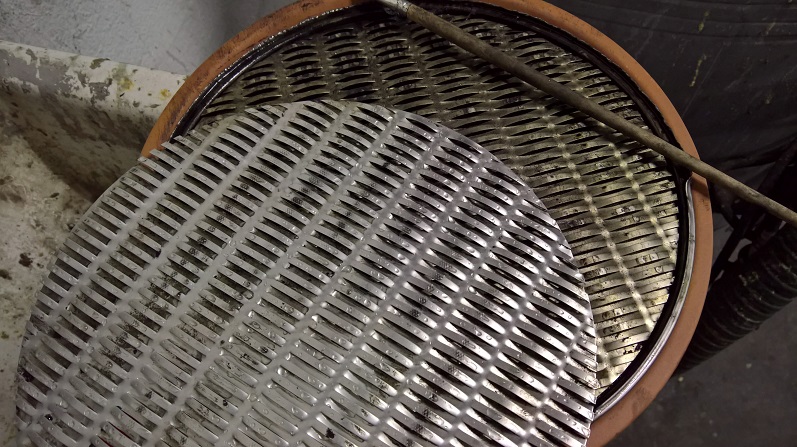

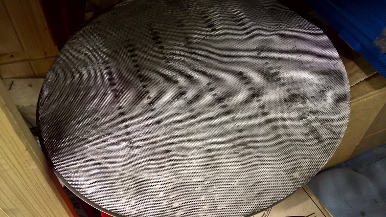

Auswaschen reicht schon. Aber vermutlich nur bis ca. 1978... Ich habe meinen vorhandenen Luftfilter sehr gründlich mit Aceton ausgewaschen. Die Brühe wurde hellbraun und am Boden der Wanne waren ein paar schwarze Bröckchen zu sehen. Aber ich wollte der Sache auf den Grund gehen und habe mir einen zweiten Luftfilter besorgt (daher die Frage am Anfang, ob ich den überhaupt verwenden kann). Was soll ich sagen? Aus jedem der ca. 10 Siebe im Innern kam etwa doppelt so viel Dreck wie vorher aus dem ganzen Filter. Hier ein paar vorher/nachher-Fotos.
[attachment 10223 Luftfilter-Reinigung1.jpg][attachment 10224 Luftfilter-Reinigung2.jpg][attachment 10225 Luftfilter-Reinigung3.jpg]
Bild 2 zeigt, was aus einem Grob- und einem Feinsieb zusammen rauskommt. Bild 3 zeigt ein Feinsieb nach der Behandlung mit Aceton und Vergaserreiniger.
Noch weiß ich nicht, was für einen Effekt das Ganze hat. Aber ich werde am Stammtisch berichten, wenn die Leerlaufdrehzahl bei 1500 /min liegt.
Alexander
Alexander

Das weiss ich wirklich nicht mehr. Ist bestimmt schon 10 Jahre her.KW hat geschrieben: wie war denn der Zustand nach dem Öffnen?
Nun ja, man muss natürlich gar nichts. Aber wenn man sich so ein auseinander ausgebautes Filter anschaut dann wird einem schnell klar (denke ich) das es nur schwierig wirklich sauber werden kann wenn alle die einzelne Filterelemente auf einmal sauber machen will...KW hat geschrieben: MUSS der Filter wirklich geöffnet werden? Reicht auswaschen nicht aus?
Das geht offensichtlich deutlich besser wann man die einzelne Filterelemente reinigen kann.
Nachtrag: Ich sehe gerade Alexanders Beitrag hieroben, ich denke die ist aussagekräftig genug.
Ich denke das auch hier gilt das dieses Teil nicht unbedingt für einen Einsatz über mehr als 41 Jahren konzipiert war.
Das ganze passt gut unter dem Motto "bringt es nichts, dann schadet es auch nichts".
