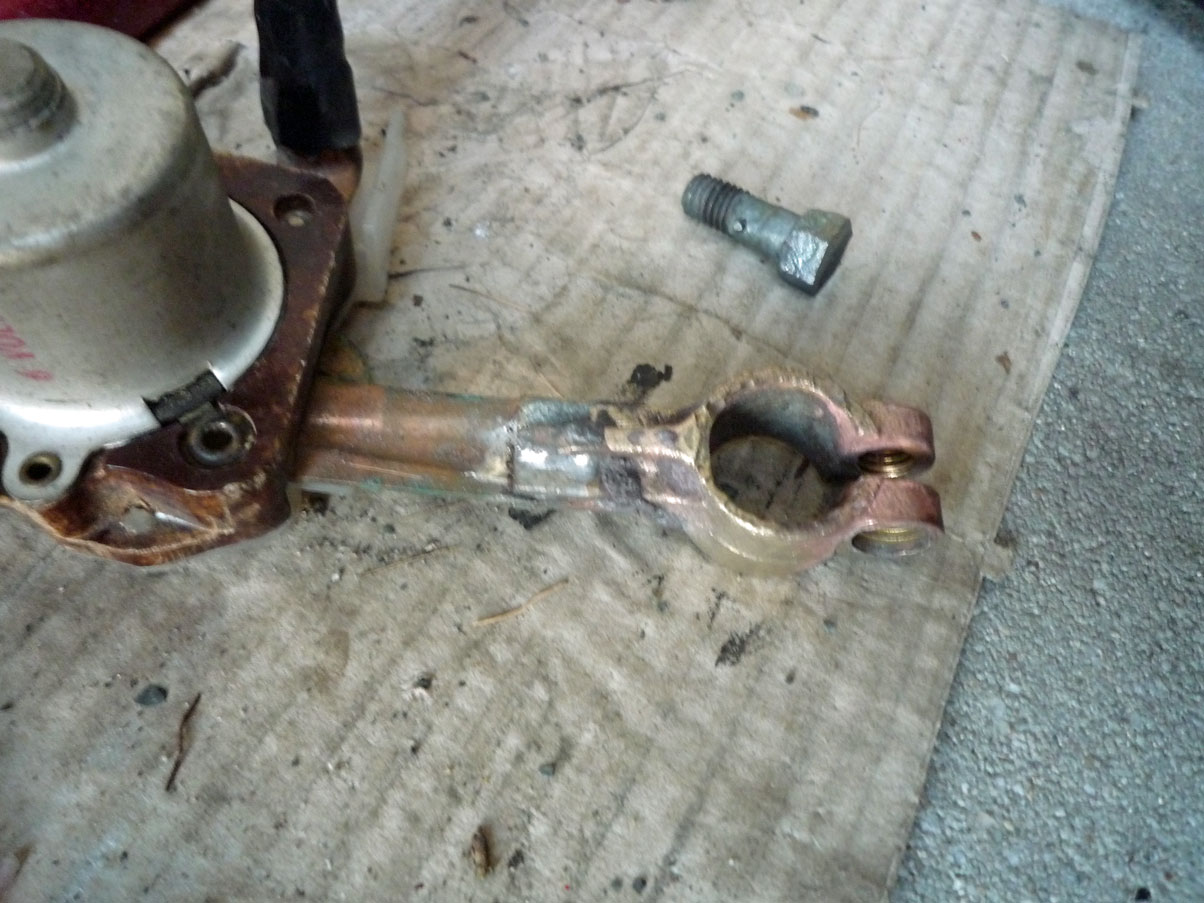

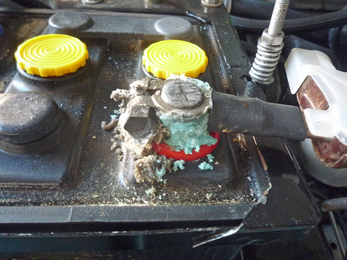

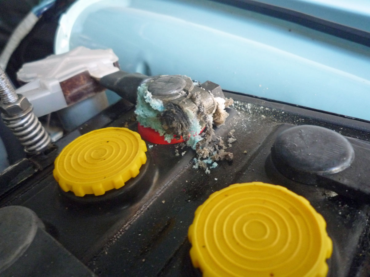

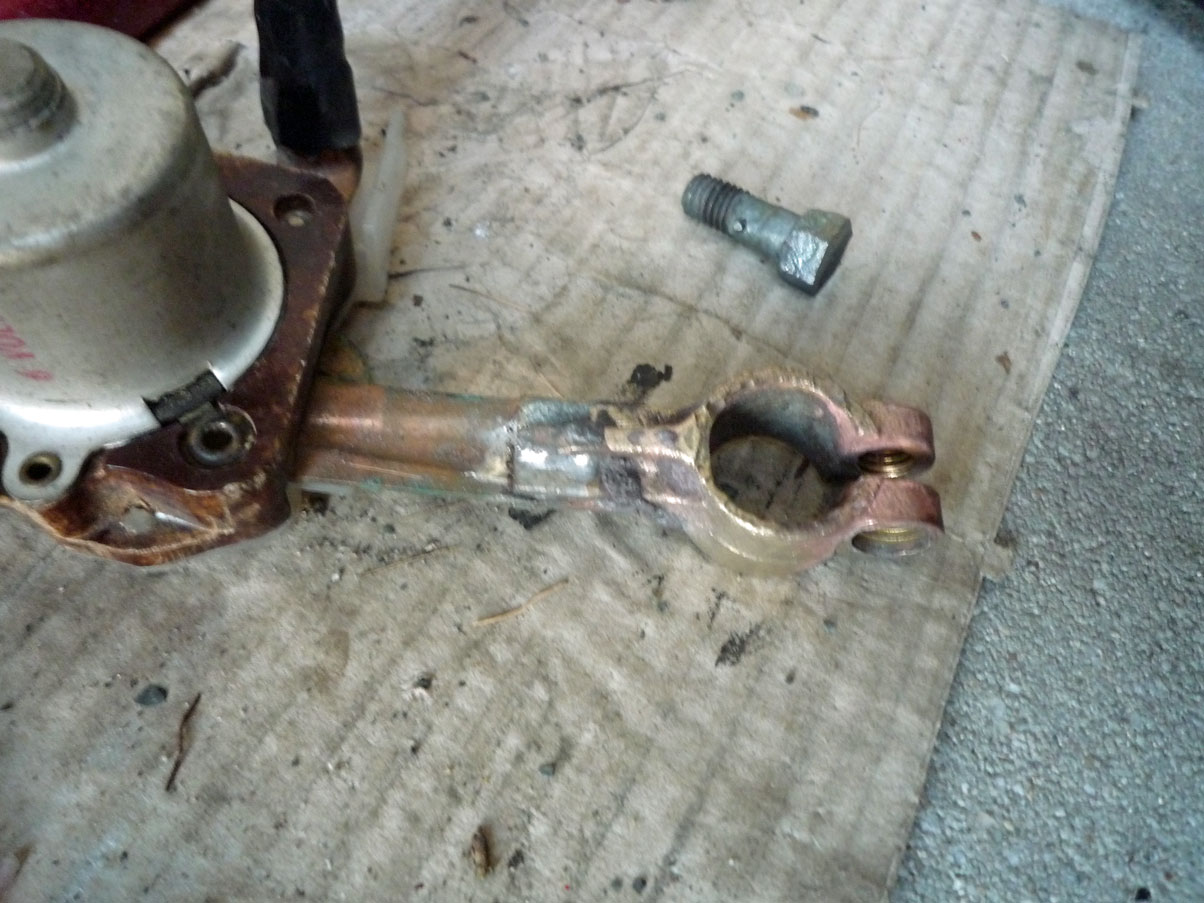

Anbei mal ein paar Fotos aus dem Horrorkabinett. Das originale NOS Startrelais habe ich vor gerade einmal ca. 10 Wochen verbaut. Natürlich habe ich auch reichlich Polfett verwendet.
[attachment 9868 L1140282w.jpg]
[attachment 9869 L1140284w.jpg]
Mit Sulfatierung an Batteriepolen habe ich noch niemals irgendwelche Probleme gehabt, sprich ist mir eigentlich gänzlich unbekannt.
Der Regler arbeitet korrekt und die Batterie ist erst zwei Jahre alt, hat mir allerdings von Begin an den Eindruck vermittelt, dass irgendwas was mit ihr nicht stimmt. Messwerte sind alle in Ordnung.
Ich bin in den letzten Wochen mehrere Strecken mit jeweils ca. 300 Kilometern Autobahnetappen gefahren, auch hier alles bestens. Die Batterie wird nicht gekocht und der Flüssigkeitsstand musste nicht korrigiert werden.
Nun stellt sich mir die Frage, was geht hier ab? Ist eventuell die Batterie undicht (vergossenes Hartgummigehäuse), oder liegt es vielleicht an der Anschlussklemme vom Startrelais, da diese lediglich verkupfert anstatt verzinkt ist?

Re: Sulfatierung Anschlussklemme Startrelais am Pluspol
Hallo Ralf,
hattest Du nicht auf 12V umgebaut? Sieht irgendwie noch nach 6V aus!?
In sehr viel schwächerer Form habe ich an selber Stelle bei meiner 58er ein ähnliches Phänomen beobachtet - mir richtig harter Sulfat-Verkrustung am Pol. Ich habe Pole und Klemmen gereinigt und mit Polfett eingestrichen - mal sehen, ob das mittel- bis langfristig hilft.
Henning
Henning
Hallo Ralf,
nach meinem Chemibaukastenwissen ..
Das hellblaue Salz ist vermutlich Kupfersulfat. Es ist entstanden, da die Kupfereanteile der Befestigung (Bronze?) mit der Schwefelsäure der Batterie reagieren.
Ich würde vermuten, dass die Batterie nicht ganz dicht ist? und durch (Adhäsion?) Schwefelsäure am Pol hochsteigt - und dann mit dem Kupfer das Salz bildet.
also - Batterie ist mechanisch nicht ganz in Ordnung.
Vielleicht gezielt den Polfuß reinigen und mit Fett abdichten?
Aber alles nur eine Vermutung ..
Grüße!
Grüße!
Den Effekt habe ich bei meiner neuen Oldtimerbatterie auch. Auch am Plus-Pol. Der einzige Unterschied, die Kristalle sind bei mir (noch) nicht grün/blau sondern rein weiss.
Ich habe die Batterie nach dem Füllen und vor dem Einbau sorgfältig mit Wasser abgespült, getrocknet und alles mit Polfett eingeschmiert. Inzwischen habe ich die Anschlussklemme zweimal im 3-Wochenabstand gereinigt, und danach jedesmal wieder Polfett draufgeschmiert.
Ich habe zunächst natürlich auch einen Haarriss an der Durchführung +Pol - Gehäuse vermutet. Merkwürdigerweise beginnen bei mir die Kristalle aber nicht von unten am Pol nach oben zu wachsen, sondern aussen in einem Gürtel um die Spannbacke des Pluskontaktes. Natürlich wird das immer breiter und wächst dann nach oben und unten.
Vielleicht liegt die Ursache an einer anderen Stelle? Eventuell gast die Batterie doch etwas, und es kommen feinste Schwefelsäuretröpfchen zu den Entlüftungsbohrungen aus den Schraubstöpseln raus, die durch die Ventilation im Motorraum aussen am Pluspol landen? Nach der jetzt wieder anstehenden Reinigung des Pluspols werde ich über den Stöpseln mal eine Abdeckung aus saugfähigem Papier plazieren um zu schauen, ob die Batterie was auf diesem Weg ausspuckt.
Zum Gasen der Batterie: Mein Amperemeter zeigt im normalen Fahrbetrieb einen Ladestrom von 2-5 A an, da sollte sie nicht kochen.
Ich kann mir denken, daß durch das Lösen des Alten, und Anschrauben des neuen Startrelais, sich eine Undichtigkeit am Pol gebildet hat. Ich kenne das leider selber auch von den 6V Batterien mit den gelben Schraubverschlüssen.
Vielleicht biödet sich eine Atmosphäre in/mit der Höhe der Dicke des Gürtels aus, die im Gürtel keine Luftfeuchte hat bzw. nur am oberen Rand arbeitet ?
Oder es steckt ein elektrisches Feld dahinter, dass mittig am Stärksten ist und daher geht es dort los ?
