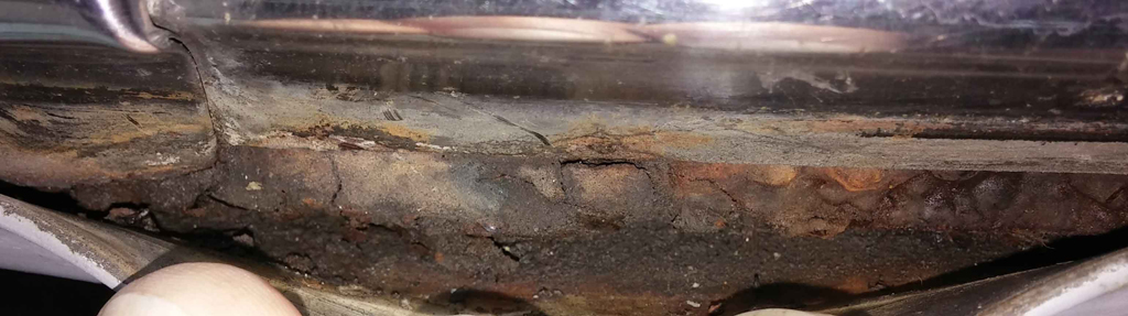

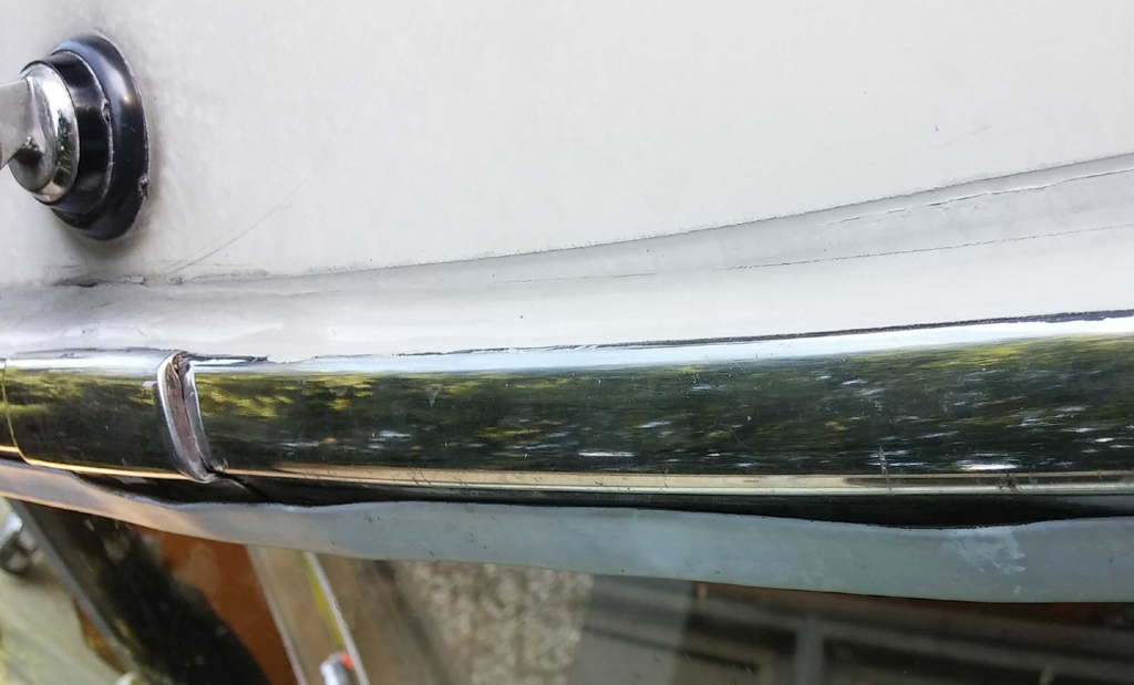

Die Frontscheibe steckt in einem grauen Dichtungsprofil, und das liegt stellenweise nicht am Chromrahmen an - und zwar so, dass von oben Wasser reinläuft.
Dahinter sieht es sehr unappetitlich aus.

[attachment 9670 dachvorderkante_uebersicht.jpg]
[attachment 9671 hinter_der_dichtung.jpg]

das ist ja richtig old school, späte 80er, frühe 90er, wie das so ausschaut. Was zu tun ist, liegt auf der Hand. Gut wäre in Deiner Situation, wenn Du noch ein anderes Auto hättest oder nicht so sehr auf auf die Schöne angewiesen wärst. Dann kannst Du, solange das Wetter noch gut ist, mit der DS weiter rumfahren und hättest eine schöne Winteraufgabe: Dach abbauen, Frontscheibe raus, Dachrahmen saubermachen und jemanden finden, der die Schadstellen schweisst (mit Verlaub, Deine Frage impliziert, dass Du das selbst nicht kannst). Anschliessend alles lackieren und wieder schön mit neuen Dichtungen montieren. Ist ein wenig Arbeit, die Kosten sollten im dreistelligen Bereich bleiben. Übt ungemein.
