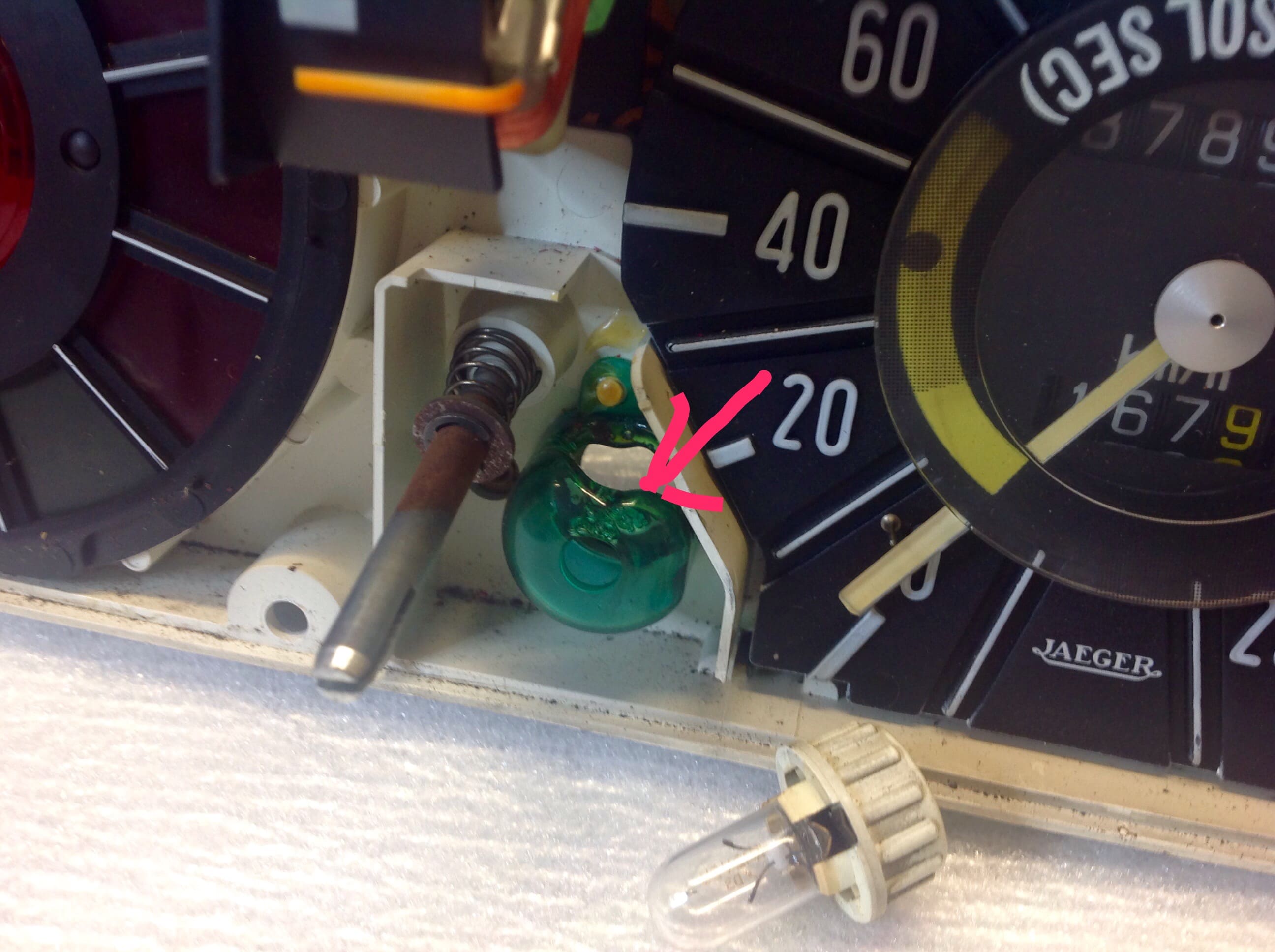

Ich hab alles sauber gemacht, für vernünftigen Stromfluß gesorgt und neue Birnchen eingesetzt.
Tacho und Drehzahlsensor sind perfekt sichtbar.
Die blaue Fernlichtkontrollleuchtenfolie habe ich ausgebaut und dünner geschliffen. Auch dort ist nun wieder eine einwandfreie Funktion mit genau der richtigen Helligkeit.

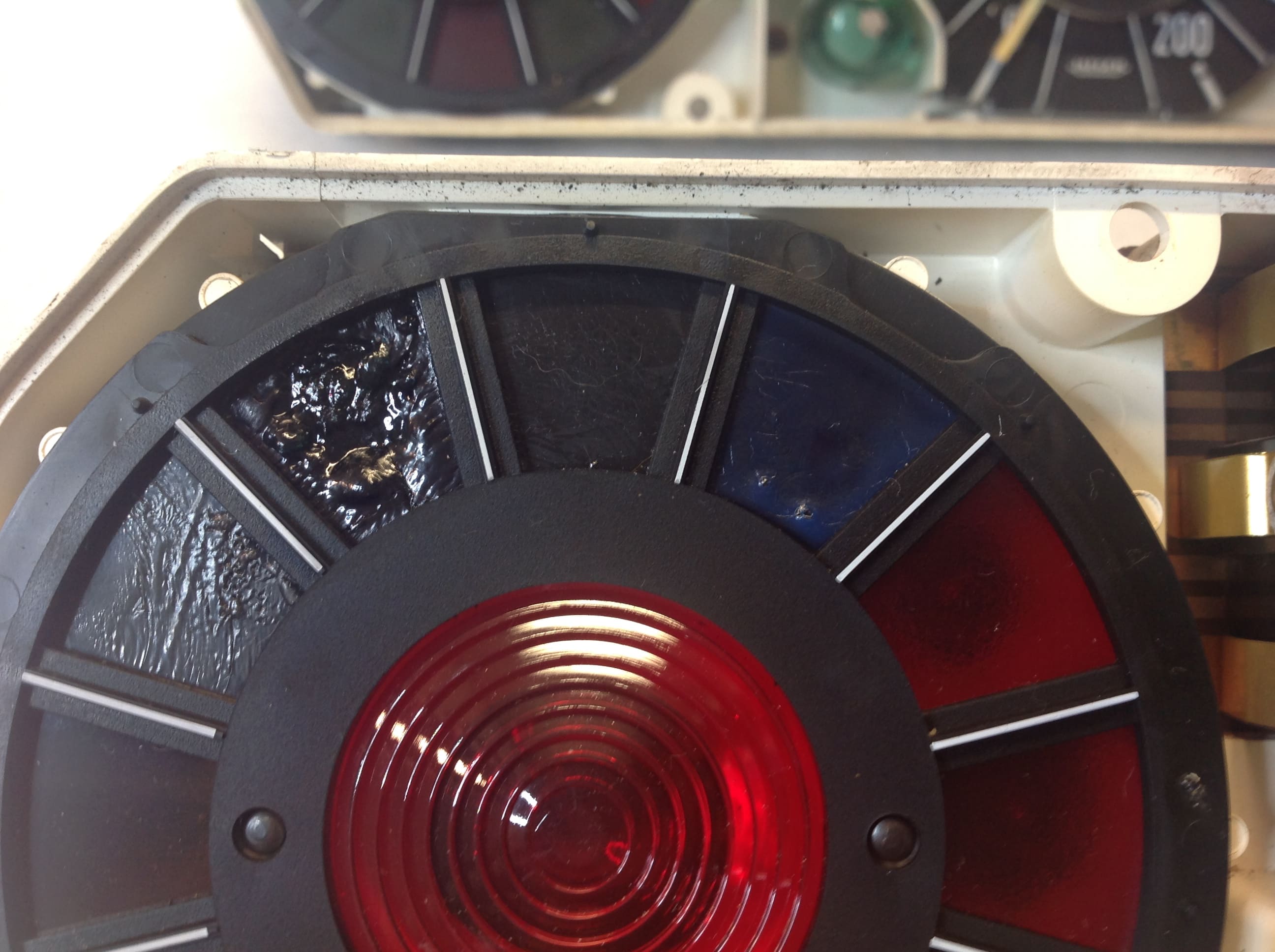

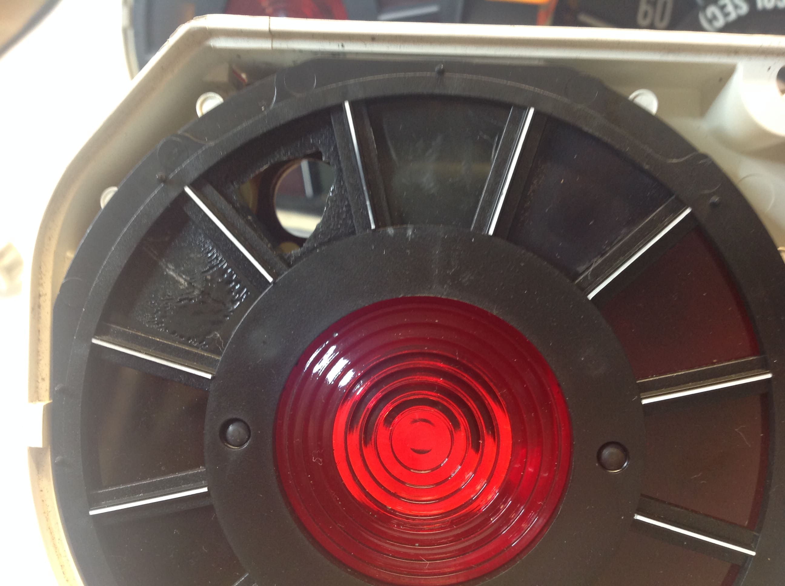

Nach LEDs auch in der Bucht schauen, oder Hongkong...

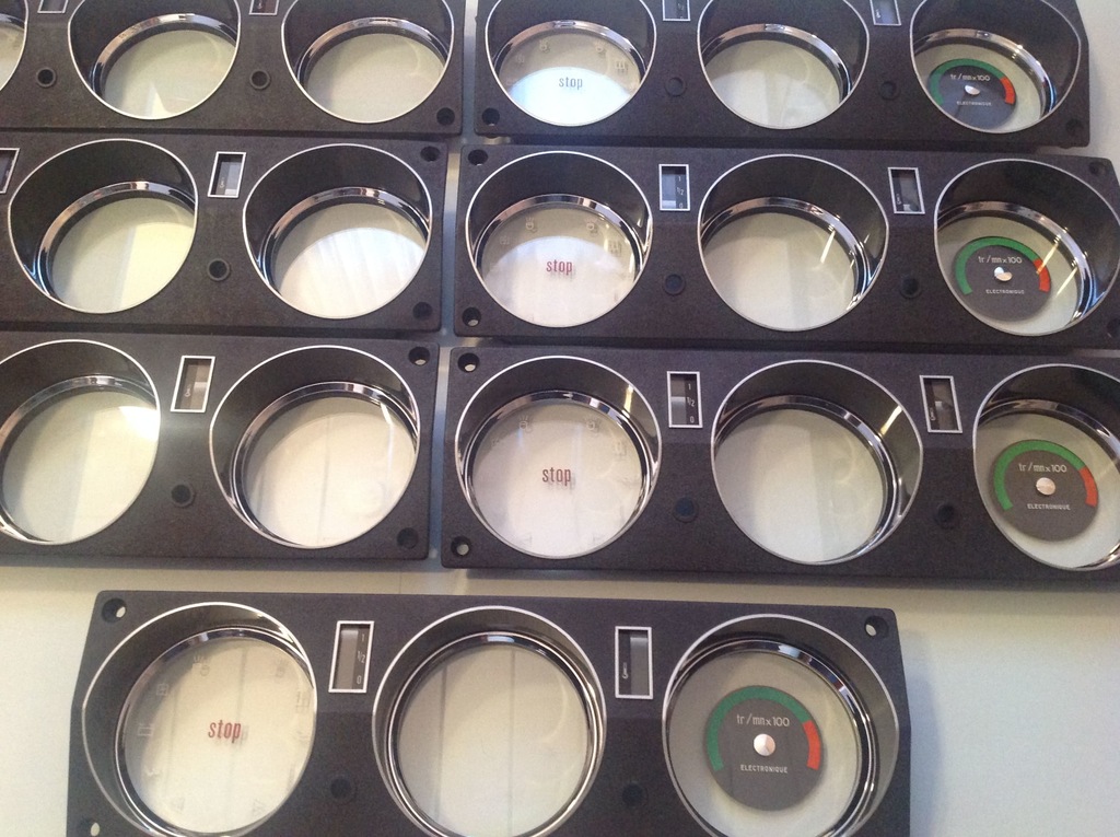

Na da hast du Glück gehabt einen makellosen zu finden, ich habe ca.120-130 Stück und bei mindestens eine Hälfte davon sind die Farbscheiben angekokelt, durchgebrannt, verschmolzen, gebrochen usw.
Bin gerade dabei die am restaurieren.[attachment 12291 IMG_1021.JPG][attachment 12292 IMG_1022.JPG]
Vlado
Vlado

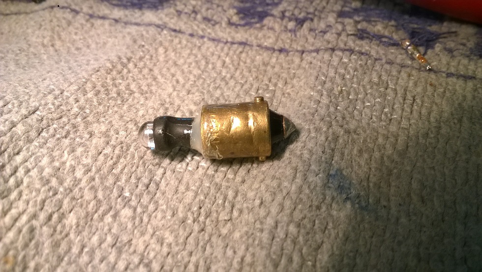

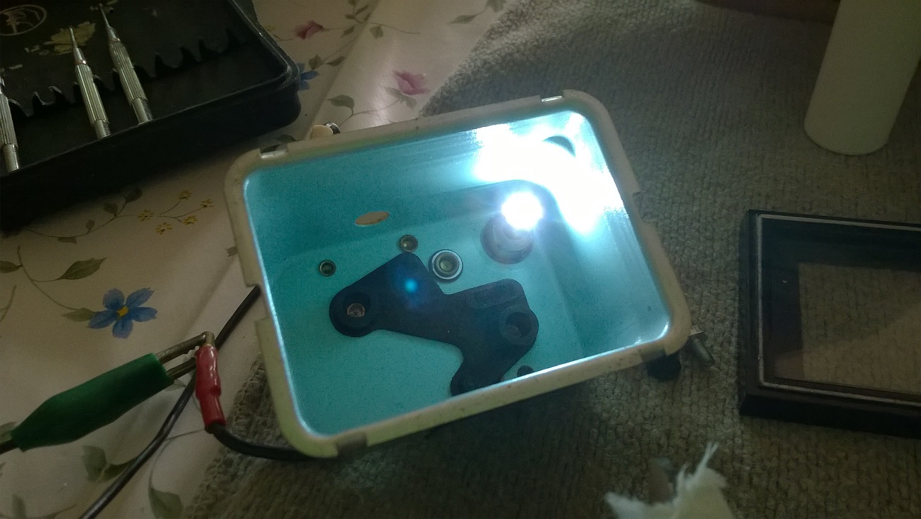

Re: Armaturenbrettbeleuchtung
Hallo allerseits,

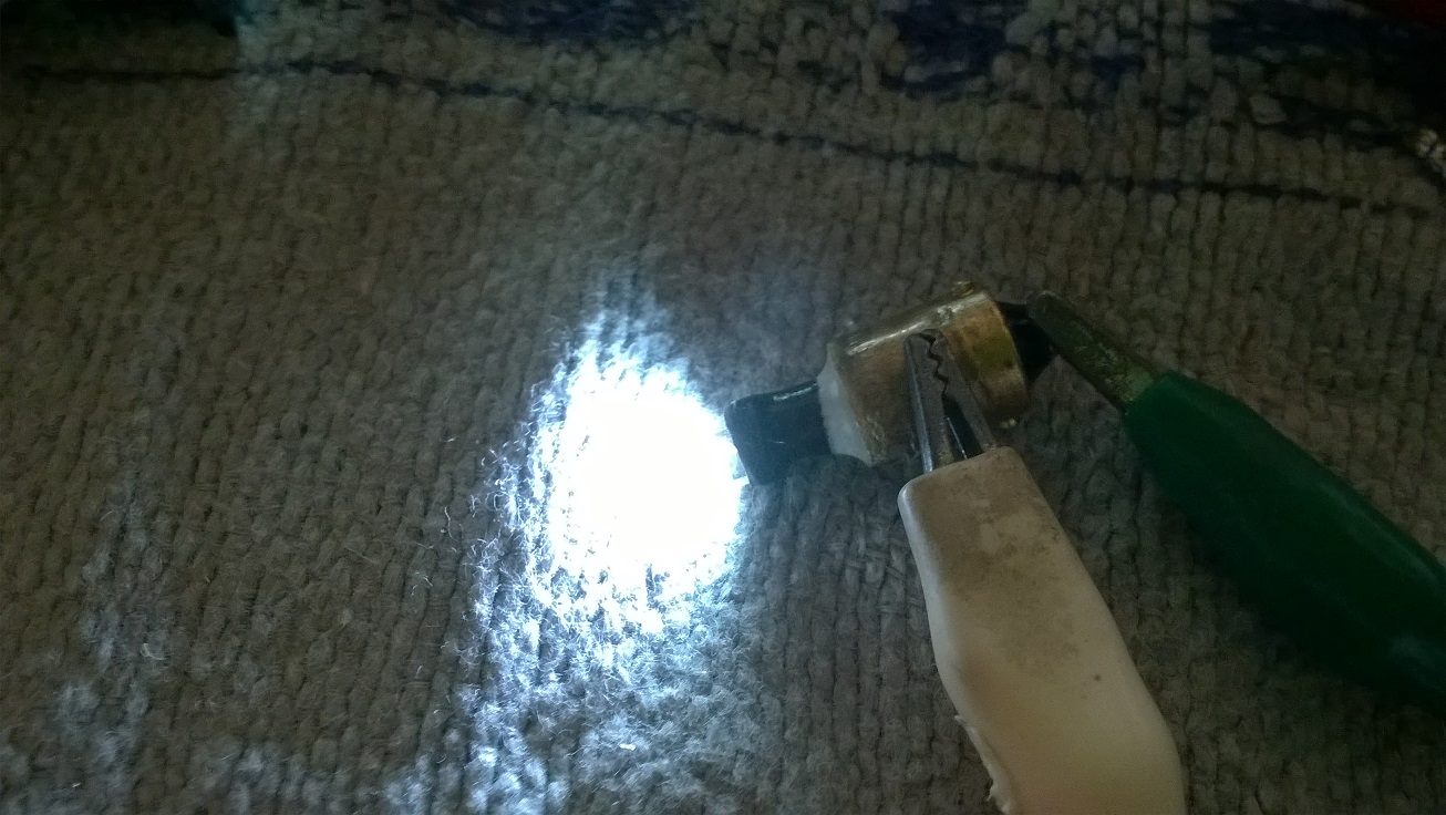

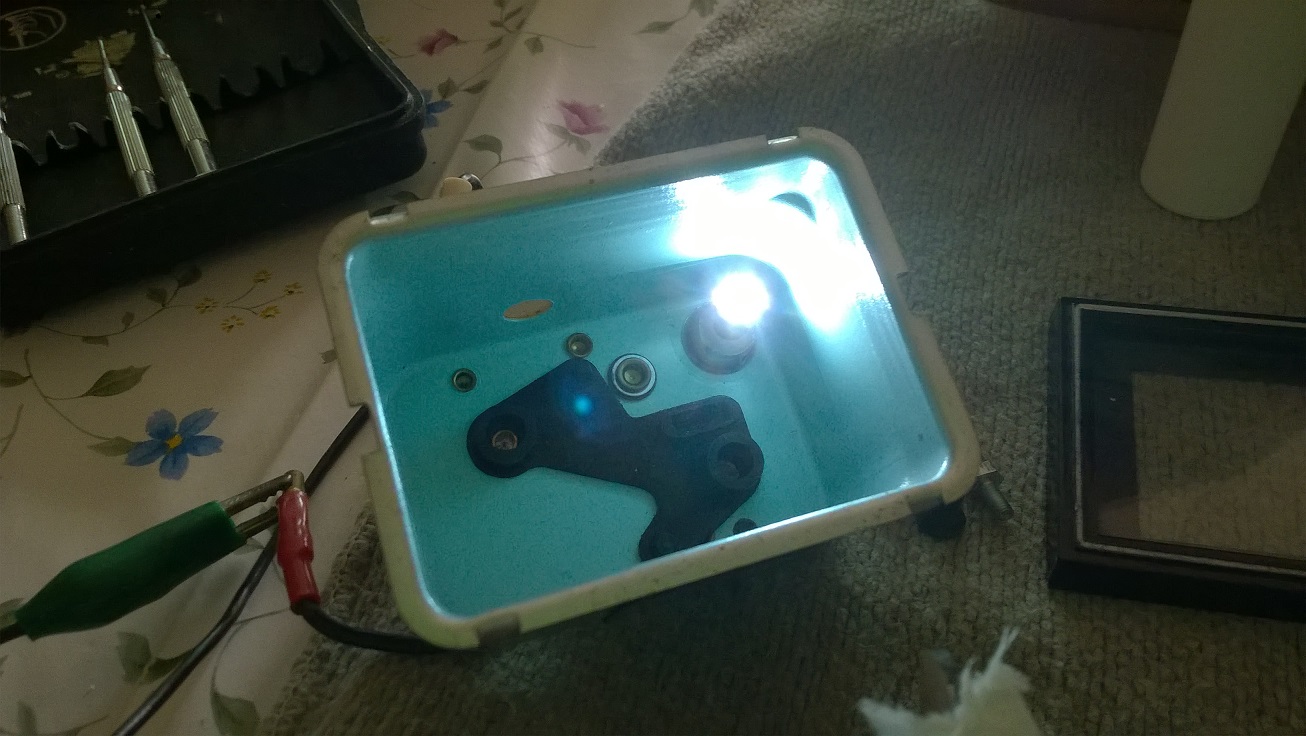

hier ein selbstgebauter "Prototyp", bestehend aus einem BA-Sockel (Glaskolben entfernt), einer LED aus einer Gartensteckleuchte und einem zwischengeschalteten 1kΩ-Widerstand (befindet sich unten im Sockel).
Zunächst für die Uhr-Beleuchtung, funktioniert sehr gut:
[attachment 12320 l1.jpg]
[attachment 12321 l2.jpg]
[attachment 12322 l3.jpg]
Grüße von
Simon
Grüße von
Simon
- Beiträge: 2069
Das ist eine schoene Bastelei!Simon hat geschrieben: hier ein selbstgebauter "Prototyp", bestehend aus einem BA-Sockel (Glaskolben entfernt), einer LED aus einer Gartensteckleuchte und einem zwischengeschalteten 1kΩ-Widerstand (befindet sich unten im Sockel).
(Ich habe soetwas mal fuer die Armaturenbrettschalter in unser letzter XM Break gemacht.)
Jetzt noch mit eine warmweisse LED, dann sieht man kaum das es keine Gluehlampe ist.
