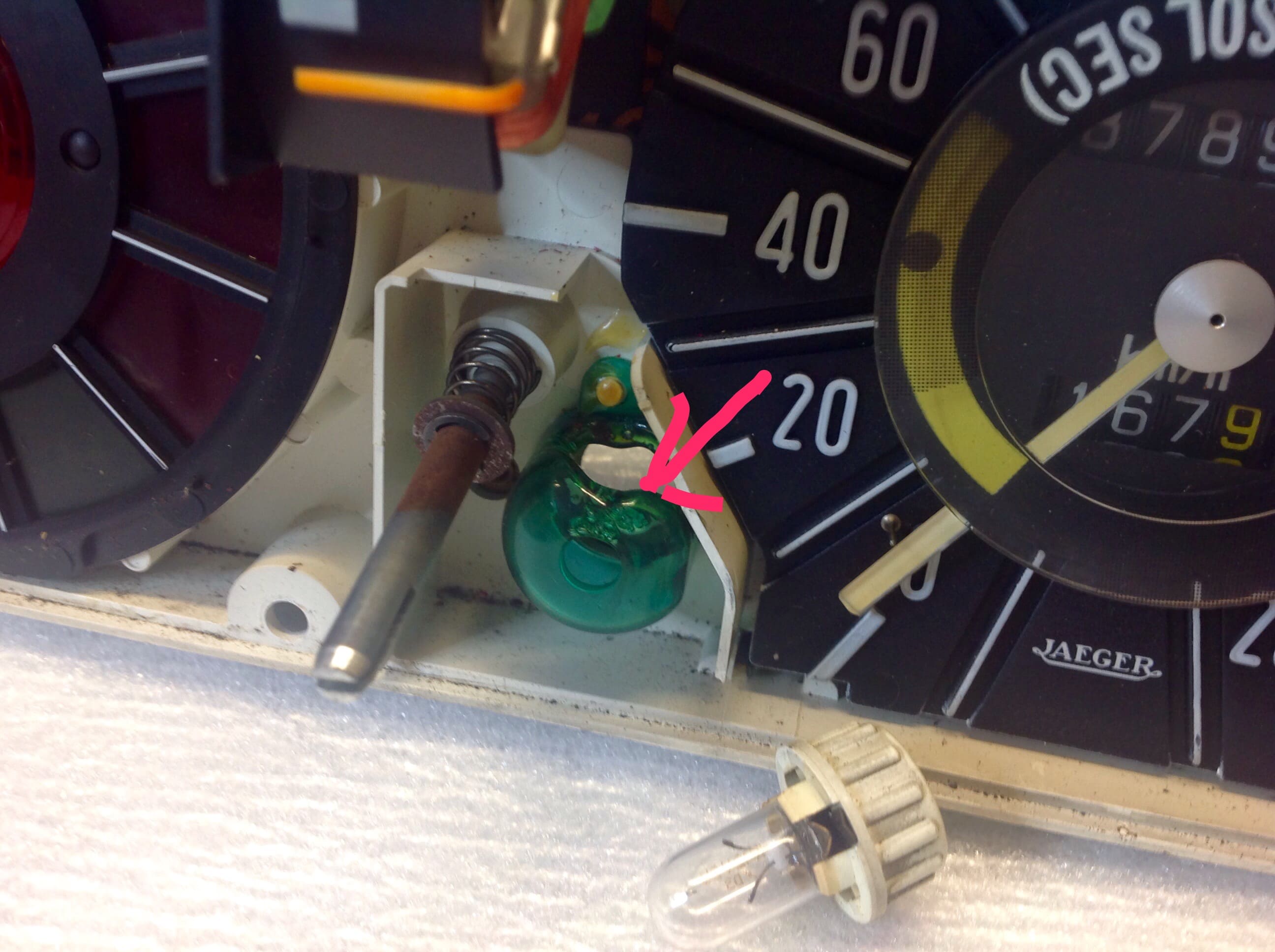

Nach LEDs auch in der Bucht schauen, oder Hongkong...
Na da hast du Glück gehabt einen makellosen zu finden, ich habe ca.120-130 Stück und bei mindestens eine Hälfte davon sind die Farbscheiben angekokelt, durchgebrannt, verschmolzen, gebrochen usw.
Bin gerade dabei die am restaurieren.[attachment 12291 IMG_1021.JPG][attachment 12292 IMG_1022.JPG]

Etwas schon restauriertes hier :[attachment 12294 IMG_1025.JPG]

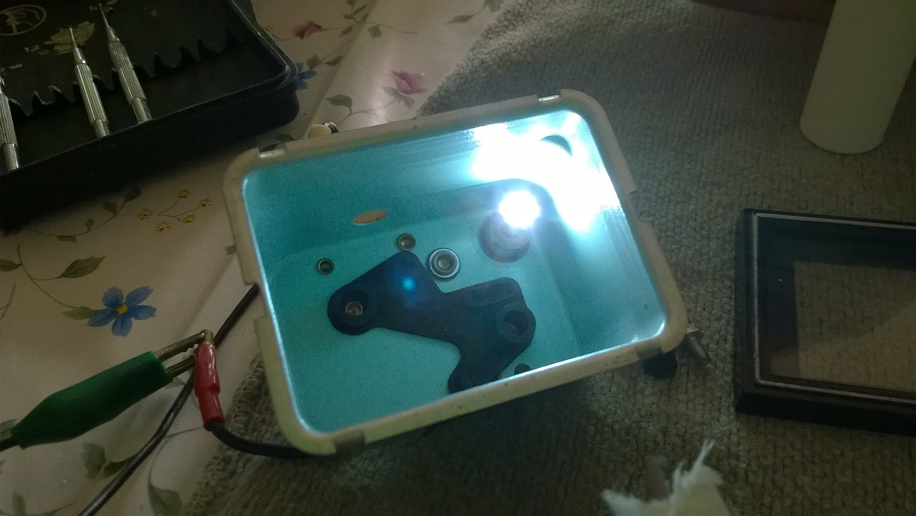

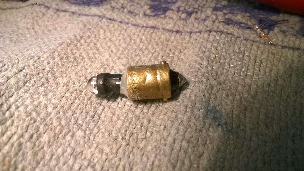

Hallo allerseits,
hier ein selbstgebauter "Prototyp", bestehend aus einem BA-Sockel (Glaskolben entfernt), einer LED aus einer Gartensteckleuchte und einem zwischengeschalteten 1kΩ-Widerstand (befindet sich unten im Sockel).
Zunächst für die Uhr-Beleuchtung, funktioniert sehr gut:
[attachment 12320 l1.jpg]
[attachment 12321 l2.jpg]
[attachment 12322 l3.jpg]

Beiträge: 2069
Re: Armaturenbrettbeleuchtung
Simon hat geschrieben: hier ein selbstgebauter "Prototyp", bestehend aus einem BA-Sockel (Glaskolben entfernt), einer LED aus einer Gartensteckleuchte und einem zwischengeschalteten 1kΩ-Widerstand (befindet sich unten im Sockel).
Das ist eine schoene Bastelei!
(Ich habe soetwas mal fuer die Armaturenbrettschalter in unser letzter XM Break gemacht.)
Jetzt noch mit eine warmweisse LED, dann sieht man kaum das es keine Gluehlampe ist.
