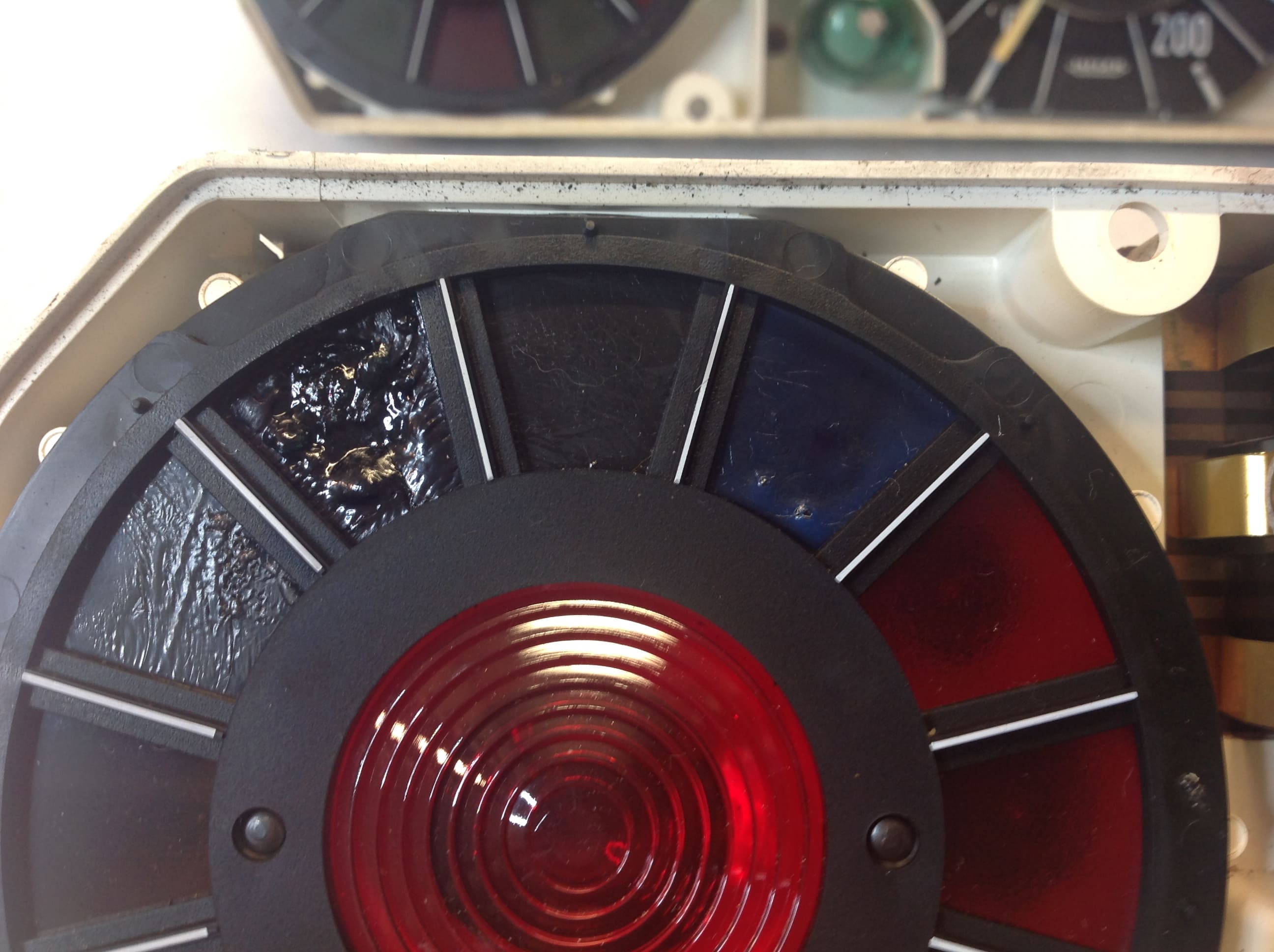

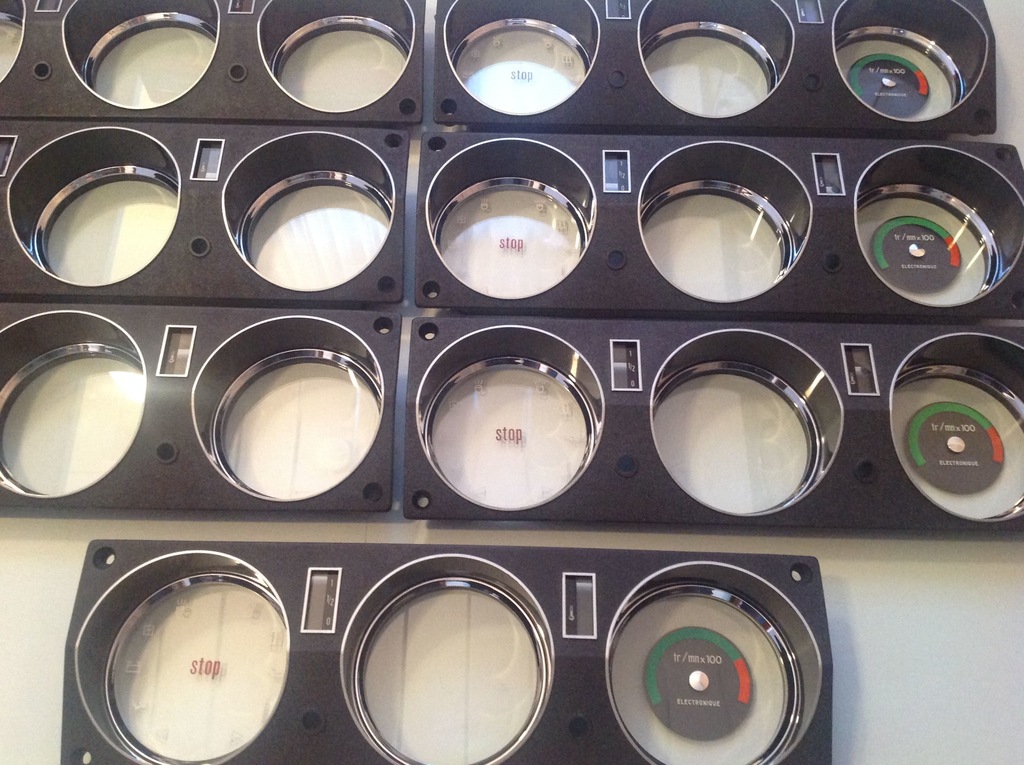

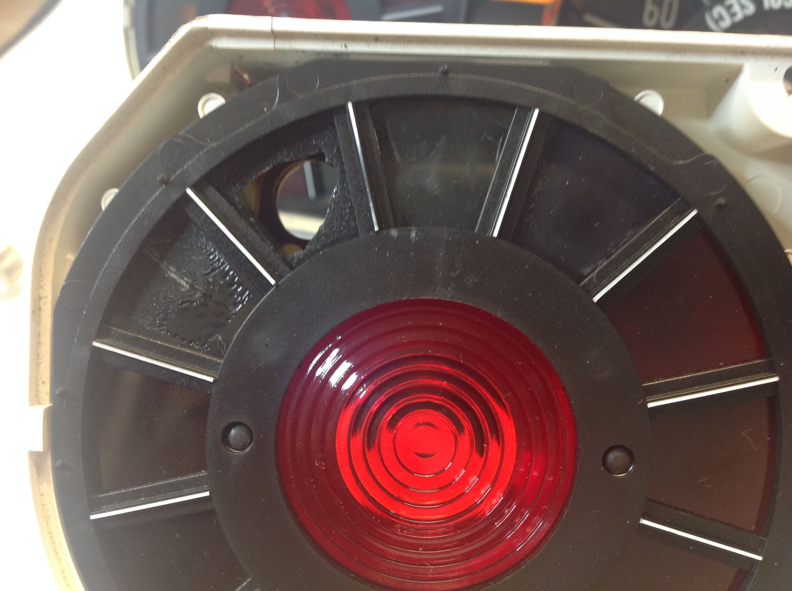

Na da hast du Glück gehabt einen makellosen zu finden, ich habe ca.120-130 Stück und bei mindestens eine Hälfte davon sind die Farbscheiben angekokelt, durchgebrannt, verschmolzen, gebrochen usw.
Bin gerade dabei die am restaurieren.[attachment 12291 IMG_1021.JPG][attachment 12292 IMG_1022.JPG]

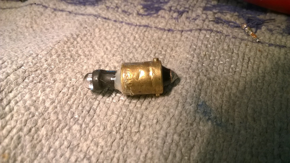

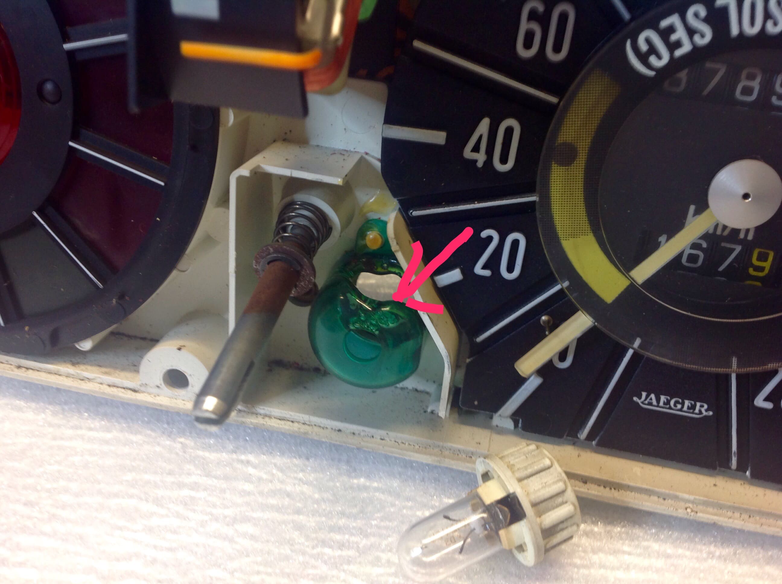

hier ein selbstgebauter "Prototyp", bestehend aus einem BA-Sockel (Glaskolben entfernt), einer LED aus einer Gartensteckleuchte und einem zwischengeschalteten 1kΩ-Widerstand (befindet sich unten im Sockel).
Zunächst für die Uhr-Beleuchtung, funktioniert sehr gut:

Das ist eine schoene Bastelei!Simon hat geschrieben: hier ein selbstgebauter "Prototyp", bestehend aus einem BA-Sockel (Glaskolben entfernt), einer LED aus einer Gartensteckleuchte und einem zwischengeschalteten 1kΩ-Widerstand (befindet sich unten im Sockel).
(Ich habe soetwas mal fuer die Armaturenbrettschalter in unser letzter XM Break gemacht.)
Jetzt noch mit eine warmweisse LED, dann sieht man kaum das es keine Gluehlampe ist.
