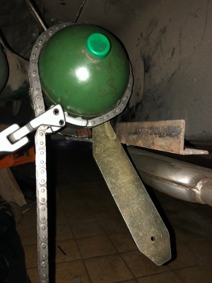

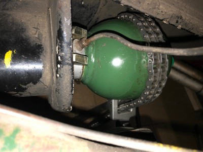

1. Versuch: Werkzeug um den Zylinder, Schaft am Chassis abgestützt (Winkeleisen zum Schutzbdes Chassis dazwischen, Duplexkettenschlüssel mit 400 mm langem Rohr um die Kugel, und: Nix.😠😖
S. Anhänge:“1. Versuch, Werkzeuge“
Die beiden Laschen des Gegenhalters rutschen dabei auch ein wenig am Leitungsnocken des Zylinders Richtung Leitungsmutter.

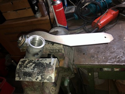

Druck abgelassen, Leitung ab, Zylinder mit Keilen in der Aufnahme verstemmt damit er fest sitzt. Dann den Gegenhalter aufgesetzt und mit U-Scheiben und Schraube im Hydraulikleitungsanschluß gesichert. S. Anhang:
„Sicherung Gegenhalter“(Die Scheiben saßen natürlich korrekt, Foto nur zur Demo)

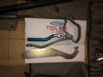

Duplexkettenschlüssel und Gegenhaltet
1. Versuch
1. Versuch
1. Versuch
1. Versuch

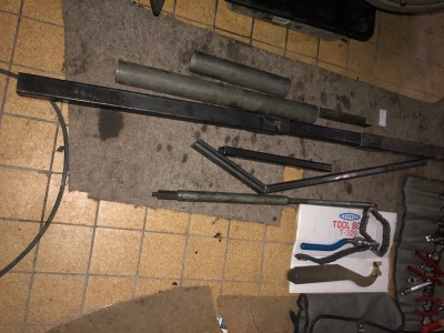

Verlängerungen
Verlängerungen
