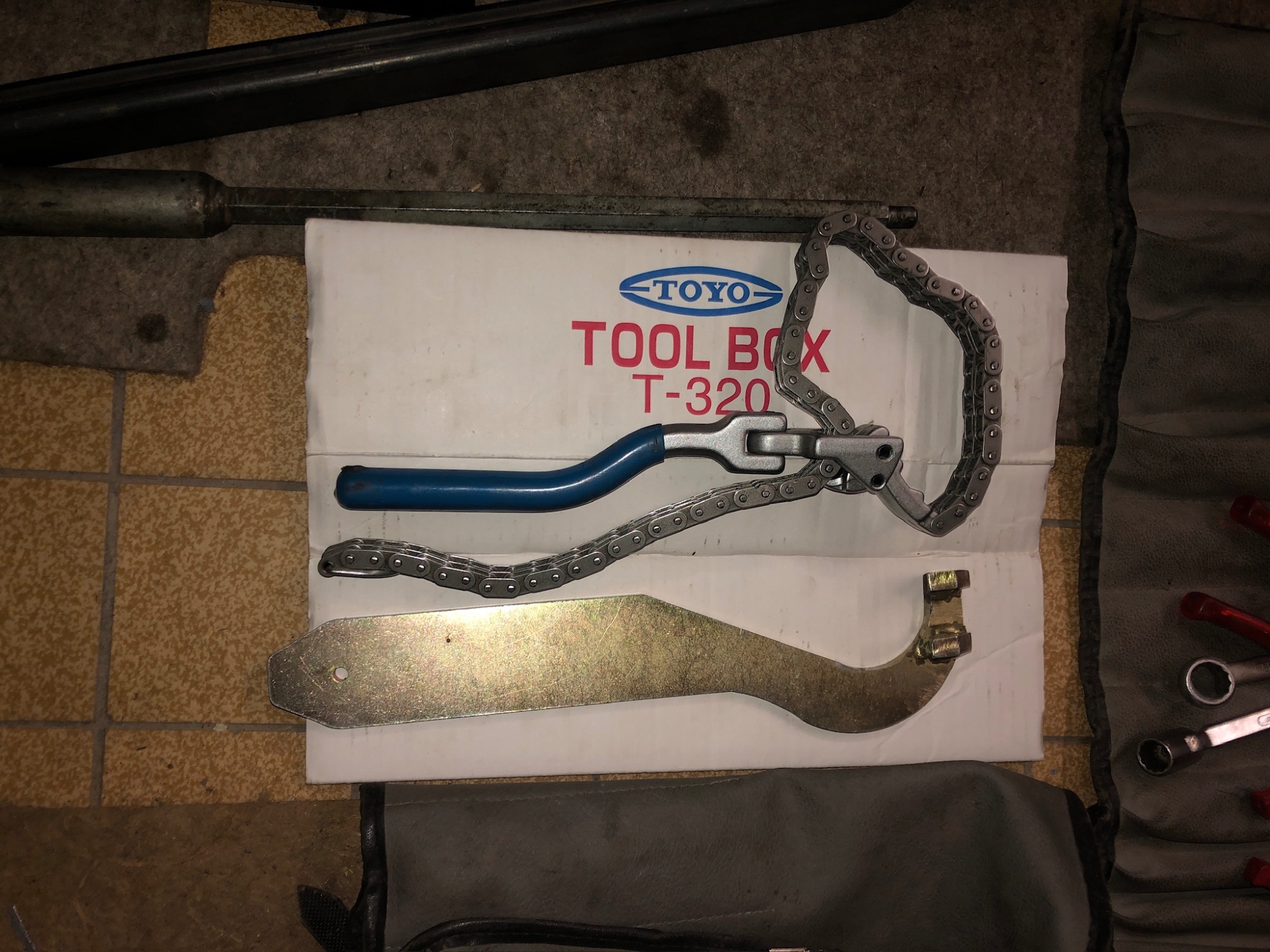

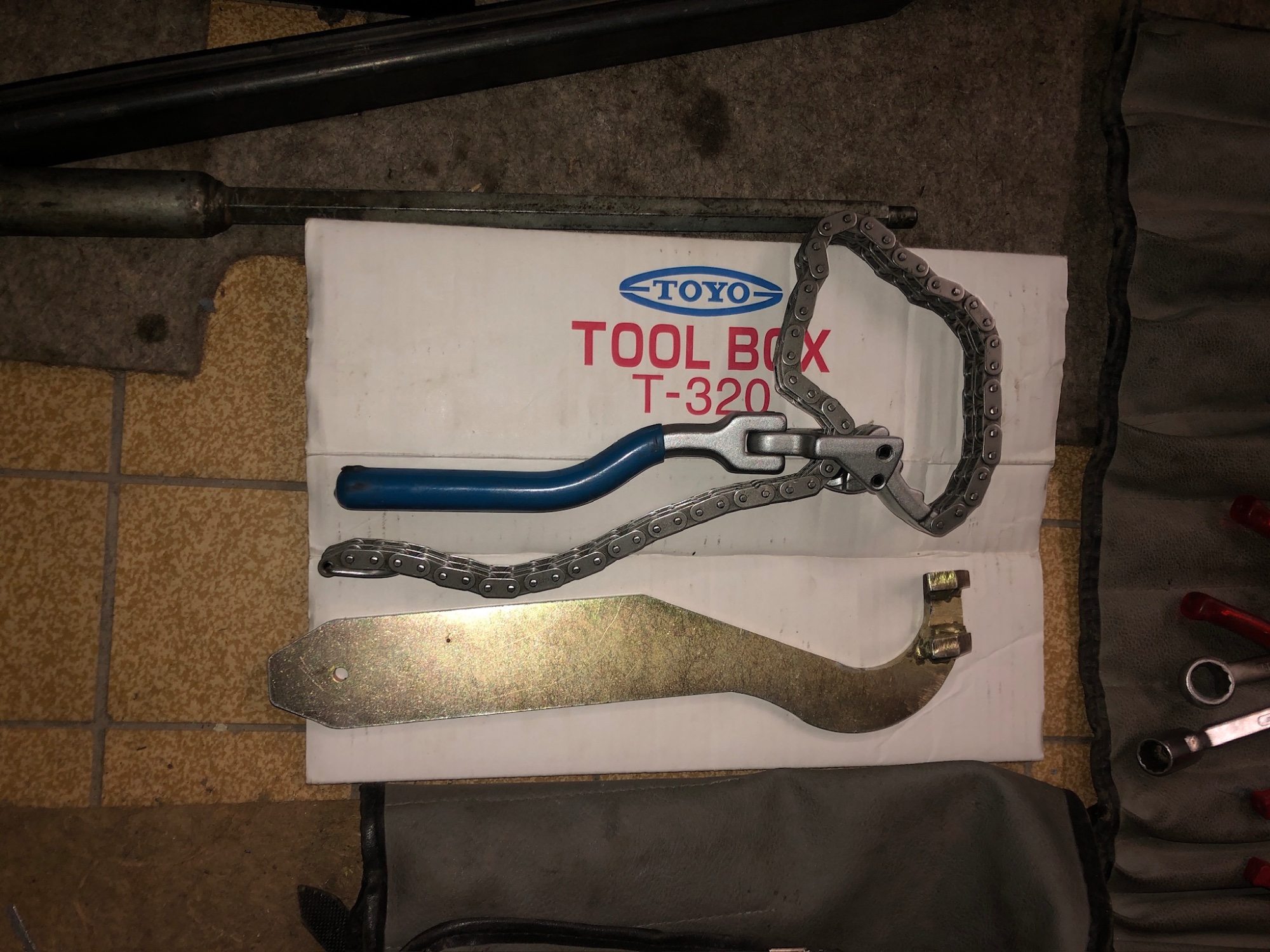

Die Kugel ist ab. Ganz großen Dank an Chris, der mir superschnell das Werkzeug MR. 630.14 schickte.
Ohne das hätte ich’s sicherlich vergessen können.
Sitz der Kugel am Zylinder markiert, um zu sehen, was sich evtl. dreht.
1. Versuch: Werkzeug um den Zylinder, Schaft am Chassis abgestützt (Winkeleisen zum Schutzbdes Chassis dazwischen, Duplexkettenschlüssel mit 400 mm langem Rohr um die Kugel, und: Nix.😠😖
S. Anhänge:“1. Versuch, Werkzeuge“
Die beiden Laschen des Gegenhalters rutschen dabei auch ein wenig am Leitungsnocken des Zylinders Richtung Leitungsmutter.
Druck abgelassen, Leitung ab, Zylinder mit Keilen in der Aufnahme verstemmt damit er fest sitzt. Dann den Gegenhalter aufgesetzt und mit U-Scheiben und Schraube im Hydraulikleitungsanschluß gesichert. S. Anhang:
„Sicherung Gegenhalter“(Die Scheiben saßen natürlich korrekt, Foto nur zur Demo)
Und getreu des Spruchs meines alten Meisters: „ Gewaltig ist des Schlossers Kraft, wenn er mit der Verlängerung schafft“, begab ich mich hoffnungsvoll ans Werk.
Rohr am Schlüssel auf 60 cm verlängert, Gegenhalter mit 65 cm-Rohr abgestützt, nachdem ich den Zylinder in Passende Position gedreht hatte.
Nix!
Schlüssel mit letztem zur Verfügung stehenden Rohr auf 1,35 m (in Worten: ein Meter fünfunddreißig) verlängert und wippend volles Körpergewicht aufs Rohr. Nach einer gefühlten Ewigkeit und nicht jugendfreien Flüchen gab der Hebel mit einem Knacken aus der Kugelgegend nach.

Duplexkettenschlüssel und Gegenhaltet
