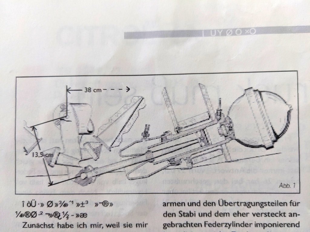

2. Sowohl Tom als auch ich haben als mögliche Ursachen einer Verhärtung die geänderte Geometrie oder die zusätzleich Kraft am Gummianschlag genannt. Auch Dr. D und Sebastian sind dieser Meinung. Der Gummianschlag wirkt sich beim Einfedern in höherer Stellung jedenfalls früher aus als in Normalstellung. Das wäre die einfachste Erklärung für eine Verhärtung der Federung.
3. Da es um die Geometrie geht, kann das beim C6 anders als bei der DS sein. Dazu kann ich nichts sagen. Wie weit die C6-Werte also etwas zur DS aussagen, kann ich nicht beurteilen.
4. Zur Physik.
Statisch, also wenn sich die neue Höhe eingestellt hat, ist das System aus Schwinge, Übertragung, Federzylinder und Federkugel vom Druckkreislauf getrennt (nicht in Höchststellung). Der Druck in diesem System entsteht nur durch die Gewichtskraft des Fahrzeuges. Falls beim Hochpumpen der Anschlaggummi verformt wurde kommt diese Kraft noch dazu. Die Schwinge wird durch den Gasdruck vom Federkolben heruntergedrückt, die Straße und eventuell der Gummi wirken dagegen (actio gegengleich reactio).
Welche Kraft bzw. welcher Druck erforderlich ist, hängt von den effektiven Hebelverhältnissen ab, die sich mit dem Winkel der Schwinge ändern können.
Dipl. Physiker Ulrich Schwinn hat sich damit ausführlich in der HP 4/98 beschäftigt. Aus seinem Artikel stammt auch das Bild. Er kommt zu dem Ergebnis, dass das Hebelverhältnis sich mit dem Winkel kaum ändert. Für welchen Winkelbereich diese Aussage gilt weiß ich nicht.
Vielleicht kann ja jemand nachschauen, ob bei Höherstellung der Anschlag schon anliegt. Im Moment kann ich das nicht machen.
