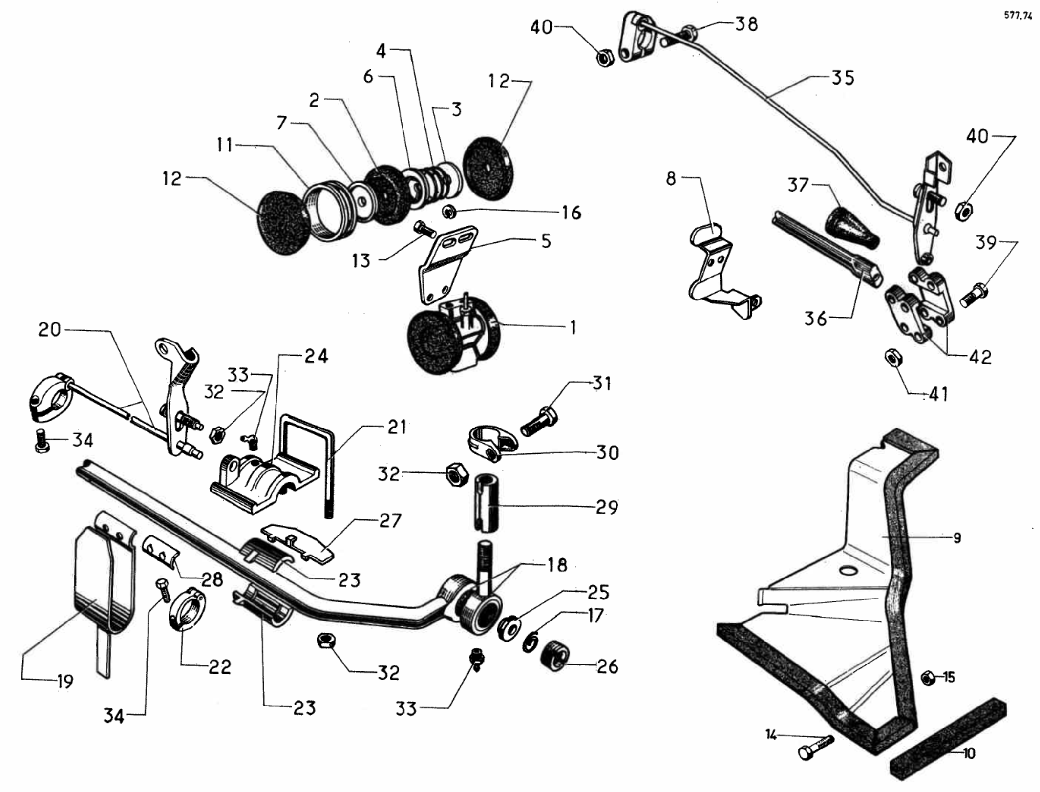

Re: Federung vorne
Stefan,
meinst du dass du vorne das "Gestänge für Hohenkorrektor", d.h. Teil 20 in der Zeichnung hier unten, nicht montiert hast?
[attachment 16535 2022-06-27_23h00_10.png]
Aber hinten das Teil 35 schon?
Dann gibt es vorne natürlich kein Regelkreis.
Das coole an der DS/ID Radaufhängung ist nun gerade das die Fahrzeugehöhe wirklich mit einem echten geschlossenen hydraulisch-mechanischen Regelkreis geregelt wird.
