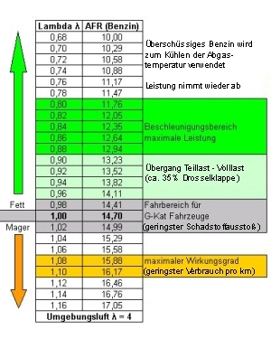

Hier kannst du sehen in welchem Bereich der Lambda sein sollte:Ulrich T hat geschrieben: Der Lamda-Wert ist durchaus ein Begriff. Als Laie ist mir aber unbekannt, ob dieser über den gesamten Drehzahlbereich und unter allen Lastbedingungen 1 sein kann und soll und was akzeptable Abweichungen wären.
[attachment 16394 AFR_lambda.jpg]
Ich denke, hier geht es erst mal darum zu wissen ob der Vergaser zu mager laüft oder nicht. Bist du dir sicher, dass der Vergaser der Grund der Nachzündung ist? Ohne Diagnose fummelt man nicht blind am Vergaser rum. An was anderem übrigens auch nicht.Ulrich T hat geschrieben:Außerdem bleibt die Frage, wie man den an einem Solex Vergaser, der als Einstelloption eine Leerlaufgemischschraube ausweist, beeinflusst werden soll. Durch veränderte Düsenbestückung?
Weitere Diagnosemöglichkeiten wurden ja auch schon genannt: Zündkerzen, Nebenluft, Düsen überprüfen...
