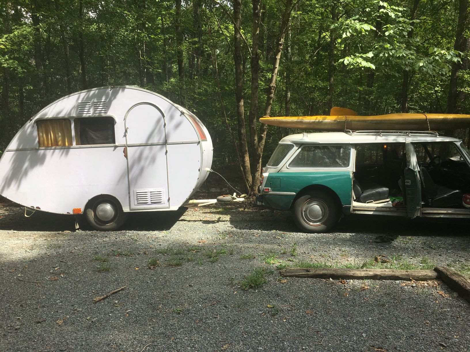

Meine DSuper5 schleppt den Wohnwagen (Lander Graziella 474 von 1982 mit 1.000kg zGG) zuverlässig (z.B. letztes Jahr nach La Ferté-Vidame und die Normandie). Die AHK ist eine Westfalia.
Grüße, Christian
Grüße, Christian
DSuper5, 3. Oktober 1973, blanc meije

So, nun habe ich meine DS abgeholt und hier jetzt das erste Foto mit Wohnwagen.
