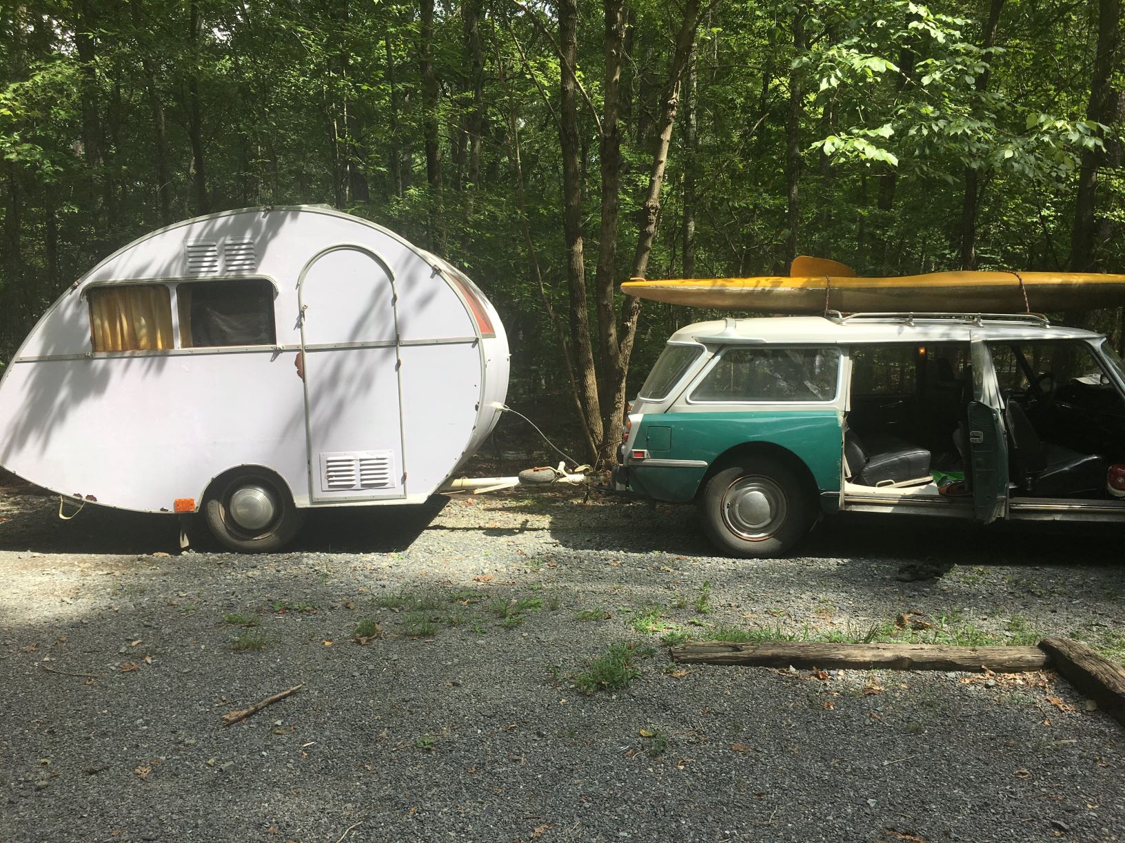

Geht schon, sowohl mit 21 als auch mit 19A - ist aber nicht wie mit einem neueren Turbodiesel, also da muss man schon ab und zu in den 3. Gang schalten (bei 4-Gang Getriebe) - Til
[attachment 13947 IMG_3538_2MP.jpg]

Meine DSuper5 schleppt den Wohnwagen (Lander Graziella 474 von 1982 mit 1.000kg zGG) zuverlässig (z.B. letztes Jahr nach La Ferté-Vidame und die Normandie). Die AHK ist eine Westfalia.
Grüße, Christian
Grüße, Christian

So, nun habe ich meine DS abgeholt und hier jetzt das erste Foto mit Wohnwagen.
