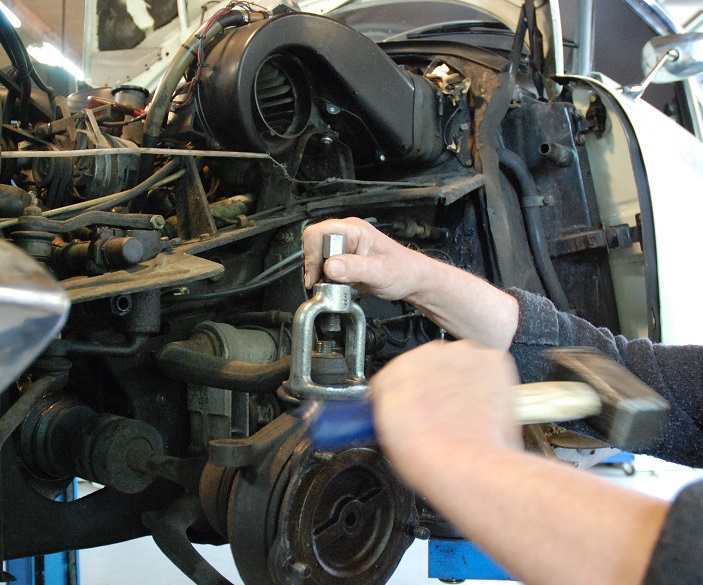

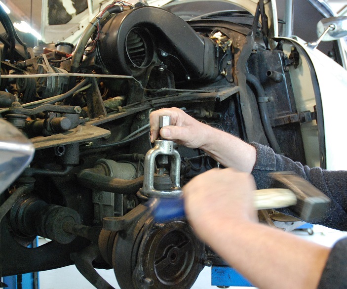

Re: Antriebswellen/Manschetten
Liebe Gemeinde, hallo Hans,
ich weiss ja nicht, ob die Fa. Kukko an ihrem Modell 128/3 im Laufe der Zeit etwas geändert hat, aber mein Exemplar, schon ein paar Jahre alt, passt nicht zwischen Schwingarm und Nabe, der "Fuss" des Abziehers ist einfach zu dick. Auch der kleinere 128/2 passt nicht in jedem Fall und muss mit dem Hammer in Position gebracht werden, wobei zwangsläufig der Gummi zerstört wird, soweit man ihn nicht zuvor über den Schwingarm gezogen hat. Der 128/2 ist aber oft zu schwach, weshalb ich beim letzten Mal nach Ratsuche hier im Forum erfolgreich mit der Trenngabel gearbeitet habe.
Von daher wüsste ich gerne, ob Du, Hans, irgendetwas an Deinem Abzieher geändert hast oder ob der out of the box gepasst hat.

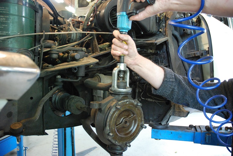

Gummimanschette etwas wegschieben, Abzieher ansetzen, kurzer Schlag mit Schmackes, mit Druckluftschrauber abziehen.
Brauchst Du aber nicht mehr, weil Du alles wieder zusammenbauen kannst.

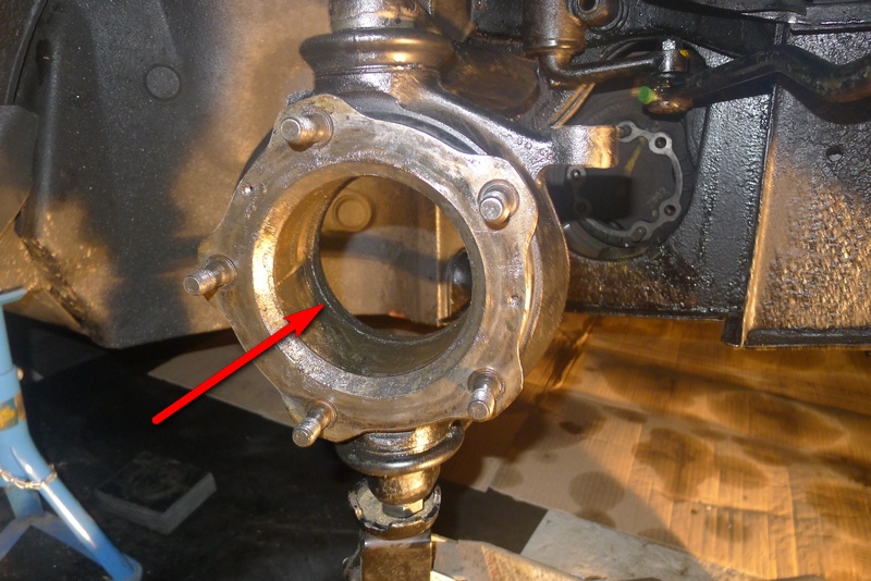

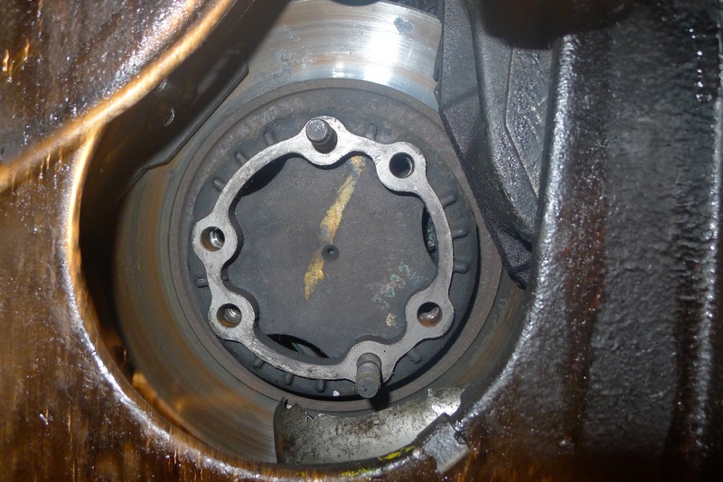

Habe aber noch ein paar Fragen:
1. Der Dichtring an der Nabe, muss der dahin wohin der Pfeil zeigt? (jpg 649b)
2. Bei Lösen der Tripode sind mir 4 Bolzen entgegen gekommen. Muss ich die mit Loctite einpassen
oder reicht es, die fest einzuschrauben. (jpg650a)

Beiträge: 2547
Hallo Jürgen,
die Bolzen mit einer Bolzennuß und Drehmomentschlüssel anziehen.
Für die Muttern ist ein Drehmoment von 8,5-11 mkg bei Alutripoden vorgesehen.
Die Bolzen selbst hatte ich wohl mit 13 mkg festgezogen, bin mir aber nicht mehr ganz sicher.
