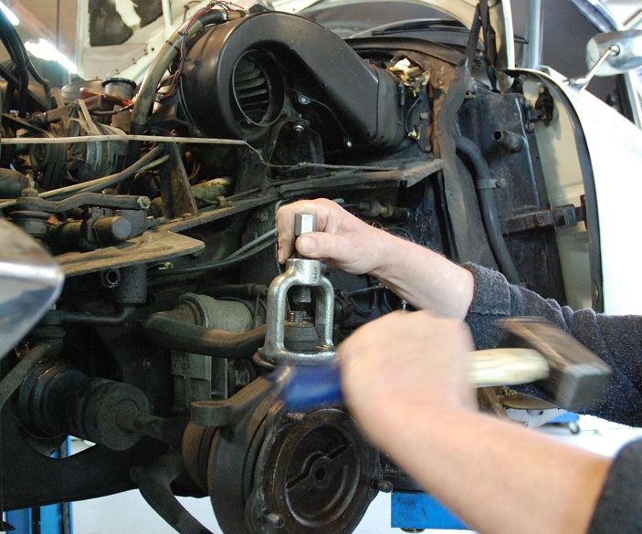

ich weiss ja nicht, ob die Fa. Kukko an ihrem Modell 128/3 im Laufe der Zeit etwas geändert hat, aber mein Exemplar, schon ein paar Jahre alt, passt nicht zwischen Schwingarm und Nabe, der "Fuss" des Abziehers ist einfach zu dick. Auch der kleinere 128/2 passt nicht in jedem Fall und muss mit dem Hammer in Position gebracht werden, wobei zwangsläufig der Gummi zerstört wird, soweit man ihn nicht zuvor über den Schwingarm gezogen hat. Der 128/2 ist aber oft zu schwach, weshalb ich beim letzten Mal nach Ratsuche hier im Forum erfolgreich mit der Trenngabel gearbeitet habe.
Von daher wüsste ich gerne, ob Du, Hans, irgendetwas an Deinem Abzieher geändert hast oder ob der out of the box gepasst hat.

Gummimanschette etwas wegschieben, Abzieher ansetzen, kurzer Schlag mit Schmackes, mit Druckluftschrauber abziehen.
Brauchst Du aber nicht mehr, weil Du alles wieder zusammenbauen kannst.

Re: Antriebswellen/Manschetten
Hallo Hans,
dieses Vorgehen funktioniert bei mir nur mit dem 128/2, wenn es denn funktioniert. Der Fuss des 128/3 ist bei mir mehrere Millimeter stärker als der Spalt zwischen Schwingarm und Nabe. Wenn der Schlag gelänge, wäre damit der Konus bereits gelöst, der Abzieher hätte als Trenngabel fungiert. Sind das nun die Herstellungstoleranzen bei Kukko oder die bei Citroën?
