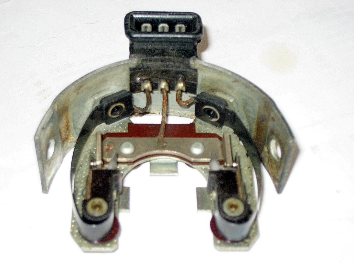

gkds
Beiträge: 103
Registriert: Mo 7. Mai 2012, 14:56
Re: OT-Geber
Beitrag von gkds »
da die DS immer noch nicht anspringt, habe ich jetzt das Gebiss ausgebaut. Obwohl 42 Jahre alt, kann ich keine Abnutzung sehen. Die Kontakte sind sauber.
[attachment 9390 GebissDS23ie-4.jpg]
Was soll ich noch machen?
Gruss Gerhard K.

sebastianklaus
Beiträge: 1311
Been thanked: 3 times
Re: OT-Geber
Beitrag von sebastianklaus »
Hi Gerhard,
vielleicht besorgst du Dir einfach mal die passende Literatur, die ist bezogen auf die Einspritzung sehr gut.
Einmal gibt es das Handbuch und dann gibt es die Kundendienstanleitung Nr. 28 von Bosch.
Und da steht unter "Motor lässt sich nicht starten, Kraftstoffpumpe läuft":
1) Anschluß an Kabelbaum (Leitung 18) zum Starter, Klemme 50 defekt.
Abhilfe: Mit EFAW 228 (A) überprüfen.
2) Kabelanschluß am Druckfilhler nicht gesteckt oder Unterbrechung.
Abhilfe: Druckfühlerkabel aufstecken bzw. instandsetzen.
3) Kabelanschluß am Temperaturfühler II (Kühlflüssigkeit) unterbrochen.
Abhilfe: Leitungen untersuchen, gegebenenfalls Temperaturfühler austauschen.
4) ln der Kraftstoffringleitung wird kein Druck aufgebaut (abgequetschte Leitung, defekter Druckregler).
Abhilfe: Druck mit Manometer prüfen, eventuell Druckregler erneuern.
Viel Erfolg.

Beitrag von gkds »
Hallo DS-Freunde,
meine DS springt wieder an. Hilfe kam aus Bayern. Durch die Kleinanzeige bei ebay ist der Fachmann, der in meiner Stadt zu besuch war, auf mich aufmerksam geworden. Das Problem lag im Zündverteiler. Beide Elemente im Verteiler (Bosch 15,-€) sind erneuert worden. Die Zündung muss jetzt nur noch richtig eingestellt werden. Folgende Werte liegen mir vor: 1800 Umdrehungen 13 Grad 30 Minuten und 6 Grad 45 Minuten. Da ich diese Einstellung sowieso nicht selber vornehmen kann habe ich nur die Frage, ob die Werte für die DS 23 ie Bj. 73 gültig sind.
Danke für Eure Hilfe
Gerhard K.
