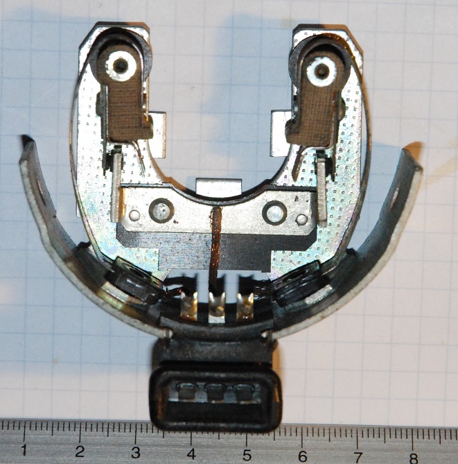

ich bin neu hier, bin ein D-Jetronic Enthusiast und recherchiere gerade herstellerübergreifend die Auslösekontakte, auch Gebiss oder Impulsauslöser genannt, für meine herstellerübergreifende D-Jetronic Website oldtimer.tips. Citroën hat eine separate Bosch Nr. für das Gebiss 1230090007 . Das ist anders als der Typ für den VW oder den Rest der Meute. Manchmal heißt die separate Nummer nicht viel, aber ich finde nirgendwo ein Foto des Citroën Gebisses, um es mit den anderen beiden Typen zu vergleichen.
Es wäre also toll, wenn jemand hier Nahaufnahmen seiner Auslösekontakte einstellen könnte. Ich hoffe, dann daran erkennen zu können, ob das ein separater Typ oder einer der beiden anderen ist.
Ich weiß, dass es 8-Zylinder Gebisse für MB und fremde (nicht von Bosch) für den SM und Hall-Sensoren für Jaguar gibt. Bilder vom SM Gebiss wären mir auch willkommen.

[attachment 9117 1DSC_4609.jpg]
[attachment 9118 2DSC_4614.jpg]
[attachment 9119 3DSC_4615.jpg]
Bitte.
Schick ne PN mit Mailadresse, wenn Du größere Bilder brauchst.
H.
ps.: Is nen NOS Teil, komplett mit original Bosch-Lötstellen ...

das ging ja schnell, vielen Dank dafür. Interessant, dass es genau das gleiche wie die für MB 6-Zylinder, Opel, Lancia, Saab, Renault und Volvo ist. Auch BMW sieht trotz anderer Nummer genauso aus. Nur VW und VW-Porsche ist anders, wie natürlich auch Citroën SM und Jaguar.
Zwei User im Forum haben übrigens einen Messdorn und Ersatz-Pertinaxnocken gebaut, mit denen man gebisse nachjustieren oder reparieren kann.
Zum Beweis der Ähnlichkeit die Bilder

dieses Gebiss passt zu allen 4 und 6-Zylindern außer VW, Porsche, Citroën SM und Jaguar. Alleine das macht schon klar, dass die Zündverteiler dann unterschiedlich sind.
Die Pertinaxnocken, die althase nachfertigt, passen in jedes Bosch Gebiss, also mit Ausnahme von Citroën SM (Hersteller Marcheval, habe ich noch nie gesehen) und Jaguar (Reedrelais oder Hallgeber). Mit dem Messdorn kann man ein verschlissenes Gebiss nicht nur feststellen, sondern auch nachbiegen und wieder eine Zeit lang damit fahren.
