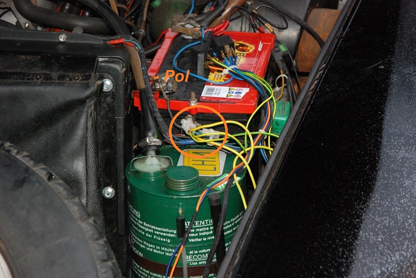

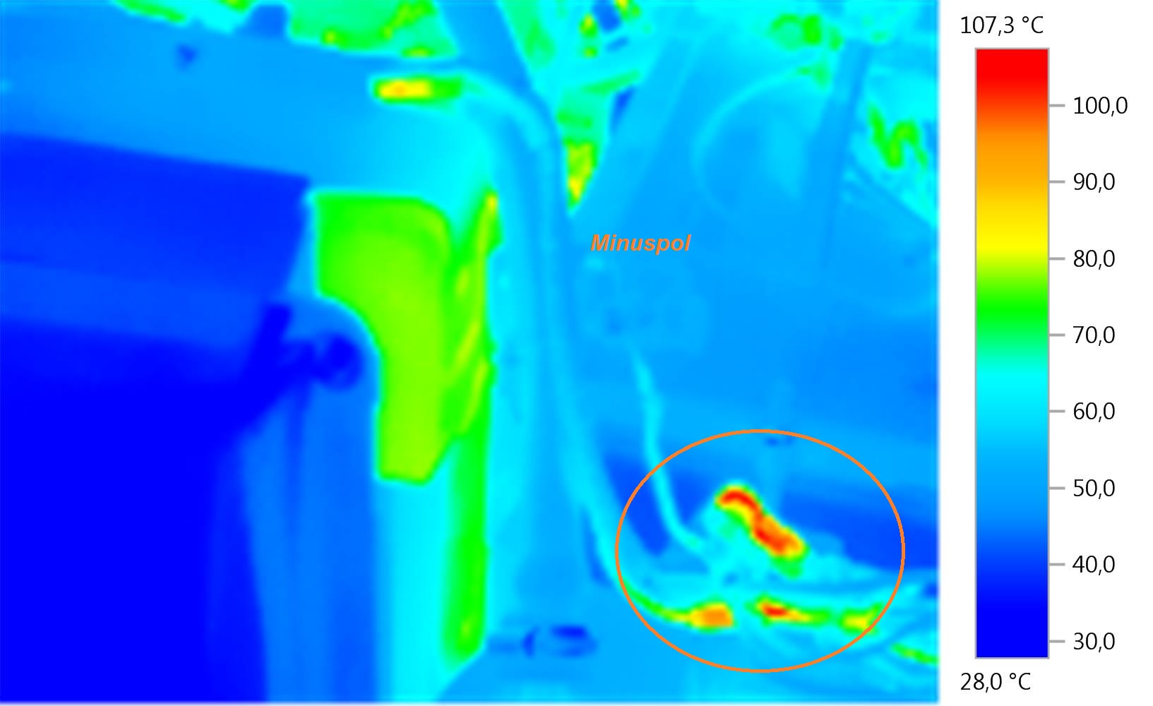

letztens fiel mir bei der Thermographieüberprüfung des Kühlers ein heißer Fleck am Batterierahmen auf. Während der Kühler bei rund 5 Grad Außentemperatur zwischen 70 und 90 Grad zeigte gab es einen hot spot mit 107 Grad unterhalb des Batterierahmens.
[attachment 9099 1Kupferwurmbase.jpg]
Das Klarbild zeigt an dieser Stelle die (von mir separat verlegte Masseverbindungen im Zuge der Relaiserprobung) zum Minuspol der Batterie, die mit Lüsterklemmen gefügt waren und bei der letzten Kotflügeldemontage wohl auch nur provisorisch montiert wurden.

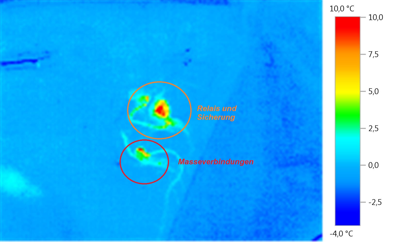

Um die Streustahlungen des Motors zu eliminieren ließ ich Madame mal einen Tag ruhen und fotografierte bei 0 bis – 2 grädigem Motorraum und eingeschaltetem Licht erneut. Man erkennt jetzt deutlich die Erwärmung der Leitungen (hellblau), aber auch die deutlichen Erwärmung am Relais und an der fliegenden Sicherung, aber eben auch an den Masseverbindungen.

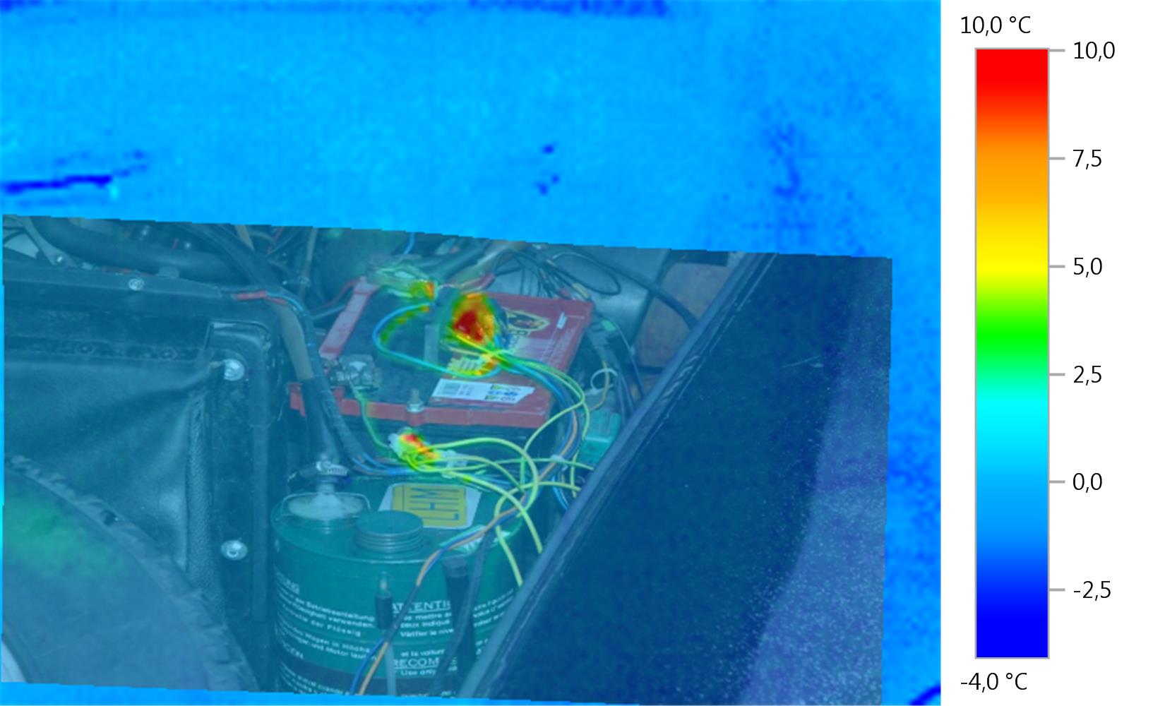

Das Bild 4 zeigt die Thermographie über dem Echtbild und da erkennt man dann auch die Lüsterklemme mit den Übergangswiderständen, die die Verbindung auf rund 10 Grad aufwärmen.

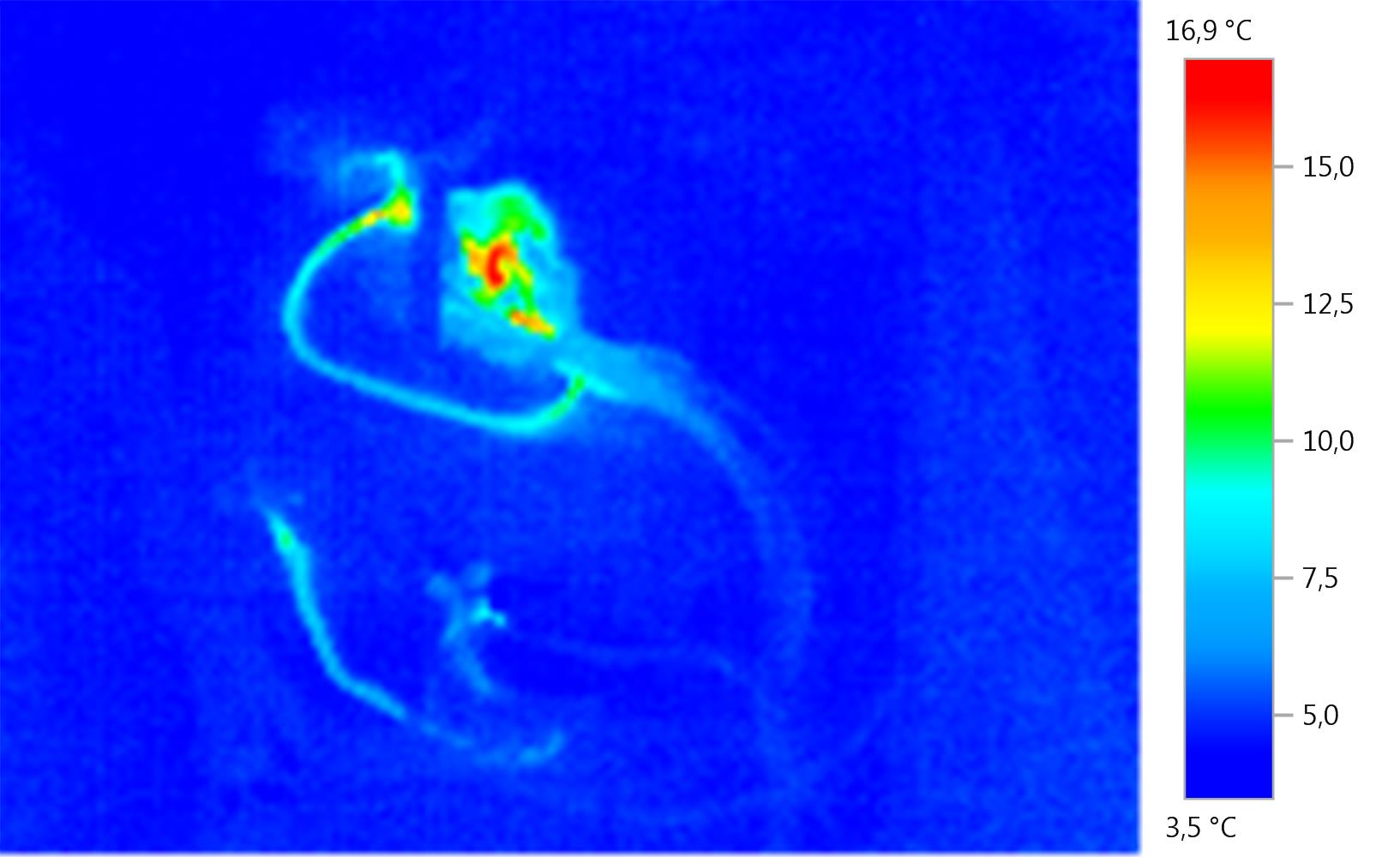

Die Lüsterklemme wird jetzt eliminiert und ordentlich gekrimmt, die Erwärmung an der Übergangsstelle entfällt.
[attachment 9103 5KupferwurmIRnachRep.jpg]

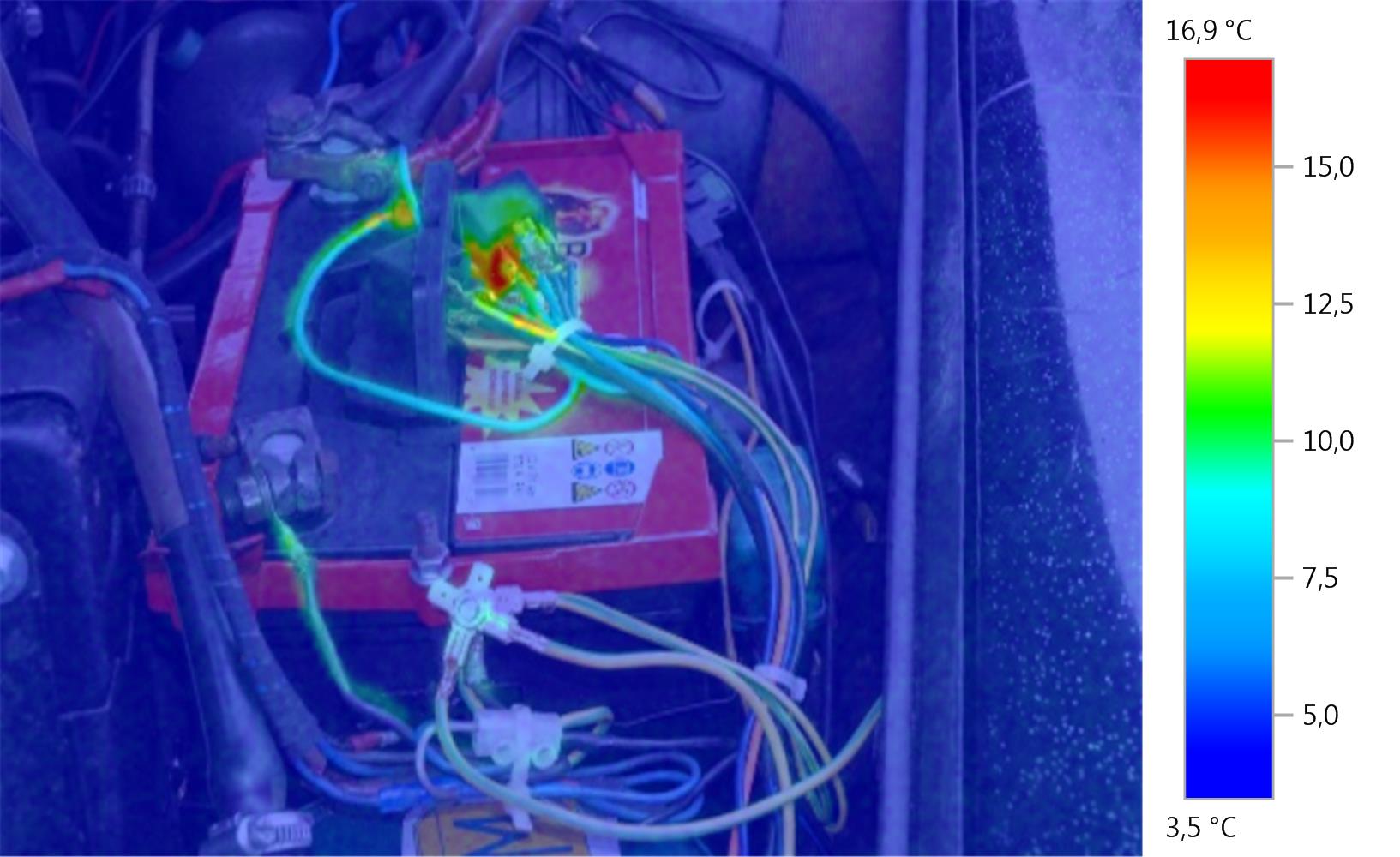

Das gleiche nochmal über dem Echtbild.
[attachment 9104 6KupferwurmXIRueberEchtbild.jpg]
So wird er sichtbar, der Kupferwurm.
