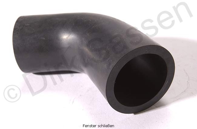

Unterhalb der Wasserpumpe, etwa im Bereich hinter der Lichtmaschine versteckt, befindet sich ein gebogenes Wasserrohr. Manchmal ist es der Wasserschlauch, der vom Wasserrohr zum Kühler hin führt ( http://www.ds-sassen.de/parts/img/202.jpg ) , der für einen sehr! raschen Wasserverlust sorgt, manchmal ist auch das Wasserrohr selbst ( http://www.ds-sassen.de/parts/img/205a.jpg ) durchgerostet.
