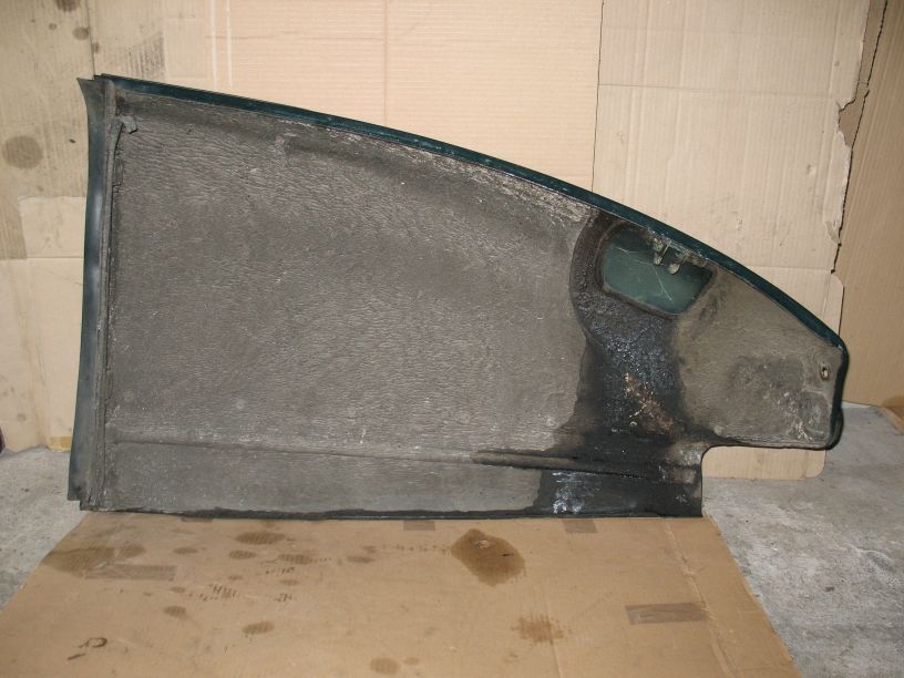

Ich habe das Problem eventuell gefunden.
Zuerst habe ich den Rücksitzbnak und das Tankabdeckblech entfernt und dann den Tank so voll wie möglich getankt. Dann bin ich "ziemlich enthousiastisch" einige male scharf links um die Kurve gefahren (sodass das Benzin nach rechts im Tank geschleudert wird) und wollte mich dann den Tankraum angucken. Zu meine Überraschung tropfte es dann Benzin beim Hinterrad.
Ich habe dann den Kotflügel entfernt, der sah von Innen so aus:
das dunkele ist nass vom Benzin, am unteren Rand fast bis zum hinteren Tür! Das kann sehr gut eine Erklärung für den Benzingeruch im Innenraum sein denke ich.
Aber warum ist der Tankeinfüllstützen nicht dicht?

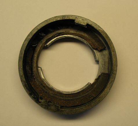

Ich habe dann den Ring der bei mein Auto am Tankeinfüllstützen befestigt ist entfernt. Der Ring dient zur Aufnahme der abschliessbare Tandeckel. Der Ring sah von hinten wie folgt aus:
Dort fehlt deutlich ein Stück Dichtung! Ich habe dann aus Fahrradschlauch eine neue Dichtung gemacht und die mit reichlich Hylomar (flüssige Dichtung) montiert.

Re: Benzingeruch im Auto
Hallo Jint,
genau so sah es bei meiner ID auch aus.
Neue Dichtung rein und der Spuk ist vorbei.
Sam
