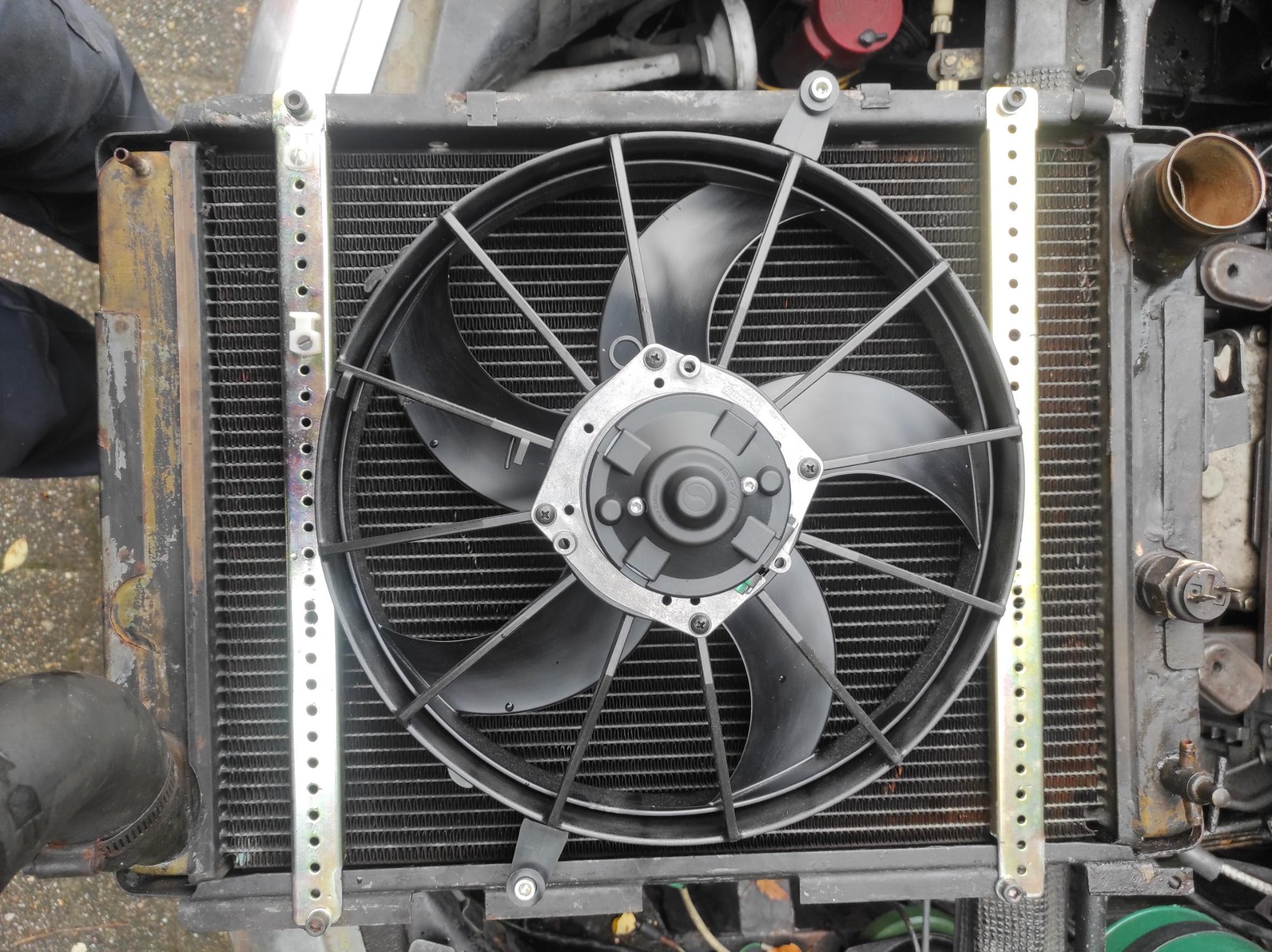

Ahoj allerseits,
Das Projekt ist erfolgreich umgesetzt: ich habe einen Spal-Lüfter gekauft und bin mit der Größe noch einen Schritt nach oben gegangen: der hier ist's geworden: https://rennsportshop.com/spal-kuehlerv ... 2S3363350C
Der Lüfter sieht auf dem Kühler montiert so aus:

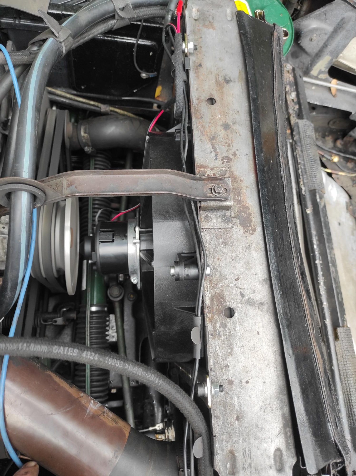

und nachher im Auto so:
(Ich weiß, die Zentrierung ist nicht ganz so sauber...)
Die Streben rechts und links braucht's glaube ich nicht, die waren von der Montage des alten Lüfters noch da. Aber so konnte ich den Lüfter mit nur zwei Bügeln ganz gut befestigen.
Die erste Probefahrt war absolut okay, allerdings sind heute die Temperaturen mit 14°C natürlich auch ziemlich dankbar. Aber im Leerlauf hat der Lüfter auch maximal eine Minute gelaufen, bis er wieder ausging. Das ist schon mal sehr gut.
Ich werde auf jeden Fall das Relais im Auge behalten müssen, denn der Riesen-Lüfter zieht sich locker 25A rein...
Schöne Grüße,
Thomas
