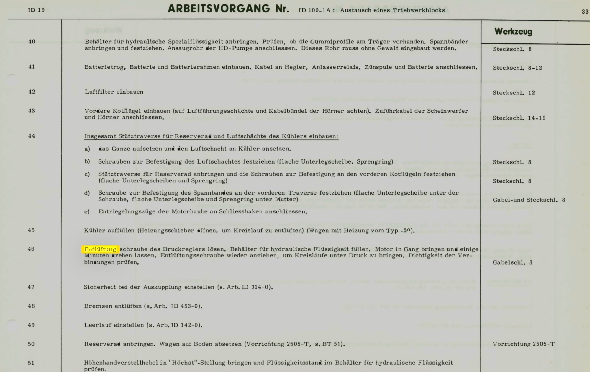

Danke für den Hinweis. Meine DS hat keinen Fliehkraftregler, und bei mir läuft die Suppe nur am Anfang, wenn die Pumpe (und der Motor) starten. Das Pumpengehäuse ist trocken und es läuft einfach aus dem Spalt für ein paar Sekunden.

anieder hat geschrieben: Mo 6. Jul 2026, 22:06 Hallo,
Welche Anleitungen meinst du ?
Z. B. diese.
65er LHS-Göttin in „vert hédéra“. DS21 M, „Pallas“.
Beiträge: 3365
Has thanked: 7 times
Re: Ölpumpe spuckt
Ok. Die Rede ist aber nicht vom Entlüften als Vorgang. Es ist die Übersetzung.
Schaue mal wie die französische Originalversion die Schraube benamst.
Vis de detente wenn ich das richtig im Kopf habe.
