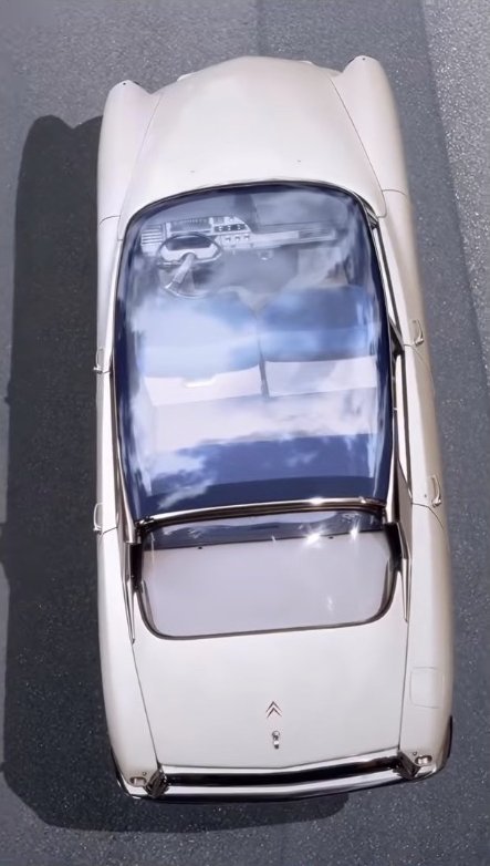

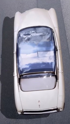

Beiträge: 3663
Re: Le Toit transparent - endlich erster Prototyp!
Das Teil sieht ja sogar gut aus, Hans-Uwe!
Ich habe mich ja in den letzten Wochen mit dem aus und Einbau des Daches beschäftigt - und an einem verschraubten Dach die Bördelung entfernt.
Ich könnte mit vorstellen, dass es gar nicht so unmöglich ist aus einem (genormten) Edelstahl „U“ Profil eine Einfassung zu biegen. Ich würde sie vermutlich aus zwei Teilen biegen ( von hinten nach vorn) und beide Seiten vorn in der Mitte treffen lassen. Das Plexiglasdach hat ja eine definierte Dicke - ich würde diese Teile definitiv nicht bördeln sondern einkleben. Das sollte gut möglich sein.
Die Schraublaschen müssten natürlich vor dem anklebe und nach dem vorbiegen angeschweißt werden.
Mit der Verschattungsoption von Hans- Uwe vielleicht ein Lösungsweg….
Bonne Chance!

mit der Befestigung an einem ID/DS-Dach kenne ich mich leider nicht aus. Aus diesem Thread ist aber herauszuhören, dass es einigen DS-Schraubern gut, bzw. mühelos gelungen ist. Das würde mich erst einmal positiv einstimmen und mich nicht zurückhalten. Wie ich dann vorgehen würde, entscheidet dann meine Einschätzung am freigelegten Objekt. ;-)
Ich selbst habe seit 1969 Erfahrungen mit Kunststoffhauben, Windschutzscheiben u.v.m. in der Luftfahrt gemacht. Aber nach stundenlangen Flügen in der Sonnenstrahlung, war ich froh, wieder ein "kühlendes" Autodach über dem Kopf zu haben.
Wer aber am Boden keine langen Reisen plant oder/und Spaß an der Sache hat, warum nicht. Und wenn das Projektresultat dem u.a. Foto ähnelt, sieht es sehr ansprechend und interessant aus.
Hans-Uwe
