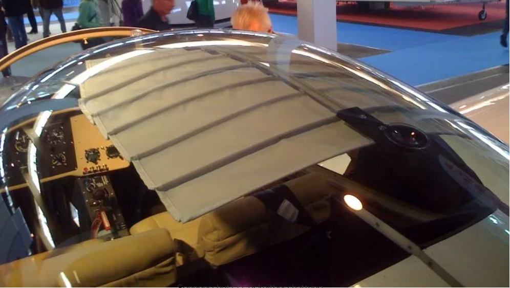

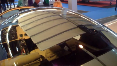

Eine "mechanische Abschottung" ist in der Sportfliegerei fast ein Muss* und absolut möglich. Dagegen ist das DS-Dach fast eben. In allen Ausführungen erhältlich.
*) Ohne Sonnenschutz wären einige Instrumente nicht ablesbar.
