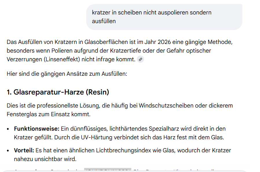

- Beiträge: 1942
- Has thanked: 6 times
Re: Frontscheibe Kratzer auspolieren lassen
Stimmt. Und das sagt uns KI dazu:anieder hat geschrieben: Sa 3. Jan 2026, 10:49
Und wenn man Kratzer entfernen kann, dann trägt man ja Material ab.
Um damit müsste doch das Risiko bestehen Wolken und Hologramme in die Scheibe zu schleifen.
