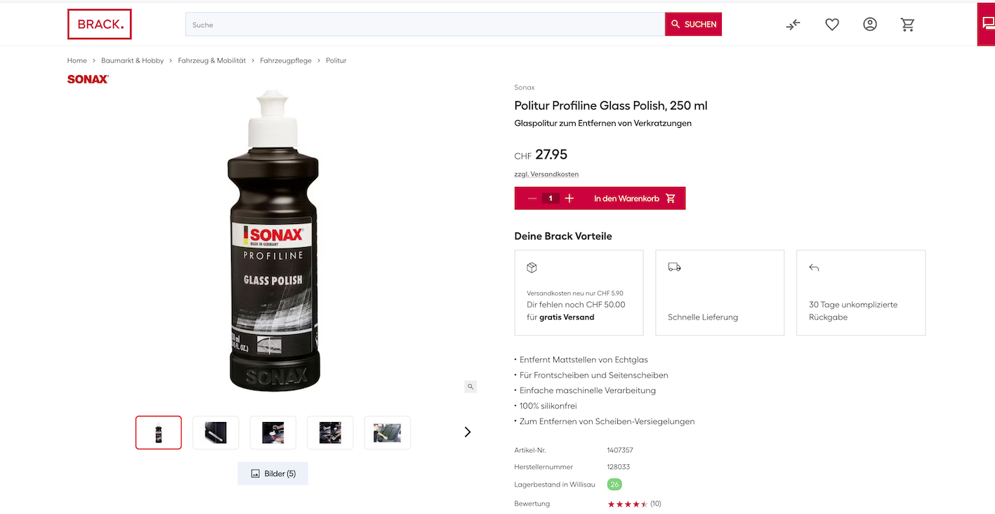

Beitrag von Cardano »
Weiss tante google auch wie und mit was für gerät die gläser geschliffen werden?
Habe kurz im netz nachgeschaut. Findet sich einiges.
Wahllos etwas angfügt.

Cardano hat geschrieben: Di 2. Dez 2025, 20:18 Weiss tante google auch wie und mit was für gerät die gläser geschliffen werden?
Danke!
(Auch ganz interessant:
Mein Augenoptiker meinte heute, moderne optische Gläser werden in Deutsch.land garnicht mehr hergestellt, deshalb sei ihm das Thema Glasschleifen nicht vertraut.
Er warnt ausdrücklich davor, ein altes Glas (Frontscheibe von 1963) unbekannter Zusammensetzung und Härte mit womöglich der Maschine zu traktieren. Da seien ruckzuck Dellen reingeschliffen, die man nie woieder glatt bekommt).
