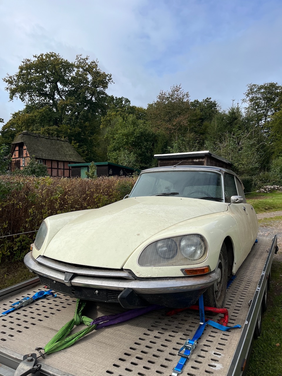

Moin zusammen
Als ich meine Göttin aus der Scheune gezogen habe, wurden die Gurte auch an den Querlenkern befestigt. Funktioniert wunderbar.
Wie schon zuvor bemerkt - ein kippbarer Trailer ist vom großen Vorteil dabei.
