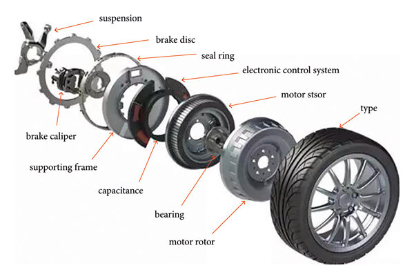

Dass es sehr viele Lösungsansätze, unterschiedliche Wunschvorstellungen und monitäre Rahmenbedingen gibt, ist selbstverständlich und überflüssig zu diskutieren.
Und die Nabenmotoren sind dabei nur ein Beispiel. In der u.a. Skizze ist der kompakte aufbau und die einfache Integration gut zu erkennen. Siehe "suspension" am hinteren Ende der Skizze.

1. die Vorderradaufhängung (ich rede jetzt von der ID/DS) ist nicht für Kräfte (Drehmomente) ausgelegt wie "beschleunigen oder verzögern", also Drehbewegungen außen an der Nabe! Das funktioniert nur über die Antriebswellen als "Überträger" der Kräfte! Am anderen Ende der Wellen stützt sich das Drehmoment am Getriebe und den Bremsen ab. Die vorderen Querlenker dienen nur der Radführung!
Man müsste schon die komplette Vorderachse / Radaufhängung neu konstruieren, um außen (in den Rädern) Bremsen und Motoren anbringen zu können, dazu kommt noch die Befestigung am Chassis, die ebenfalls verändert werden müsste!
2. Und wenn man schon am Neukonstruieren ist, kann man das gleiche Spiel auch noch hinten machen. Denn was passiert wenn (bei Vorwärtsfahrt) nur hinten gebremst wird? (Ich bin jetzt bei der DS Hinterachse) --> das Heck geht runter, da sich die Drehbewegung des Rades bei Verzögern auf den Schwingarm überträgt (denn die Bremsen sind dort befestigt) und dieser dann hinten hochschwingt und somit das Heck absacken lässt. Beim Rückwärtsbremsen verhält es sich übrigens genau umgekehrt. Und beim Vorwärtsbeschleunigen würde das Heck ebenfalls angehoben werden. (Dieses Phänomen kann man bei Motorräder mit Kardanantrieb auch gut beobachten.) Im extremen Beschleunigungsfall würden die Schwingarme bis zum Anschlag drehen und diesen vermutlich zerstören, da der auch nicht dafür ausgelegt ist!
Also: ja, man kann hinten Radnabenmotoren montieren, aber das Fahrverhalten ändert sich extrem! (Ich beschränke mich jetzt nur auf die serielle Bauweise.)
Und: ja, Allrad-Antrieb ist zwar zu bevorzugen, aber wie hier schon gesagt wurde: die Pferde ziehen vorn!
Es wäre also von der technischen Seite her bei der DS völlig absurd auf Radnabenmotoren umbauen zu wollen (da eigentlich alles neu konstruiert werden müsste mit den entsprechenden Kosten)!

Deine Sicht auf die techn. Dinge sind prinzipiell soweit richtig. Allerdings ist die Situation hier eine deutlich andere. So muss z.B. bei der Drehmomentbetrachtung berücksichtigt werden, dass diese auf 4 individuell geregelte Antriebsräder verteilt wird. Hinzu kommen ABS und ASR.
Auch lässt sich die vorhande Aufhängung ggf. einfach verstärken. Ich denke, unsere techn. Vorstellungen und Einschätzungen liegen da aber weit auseinander.
