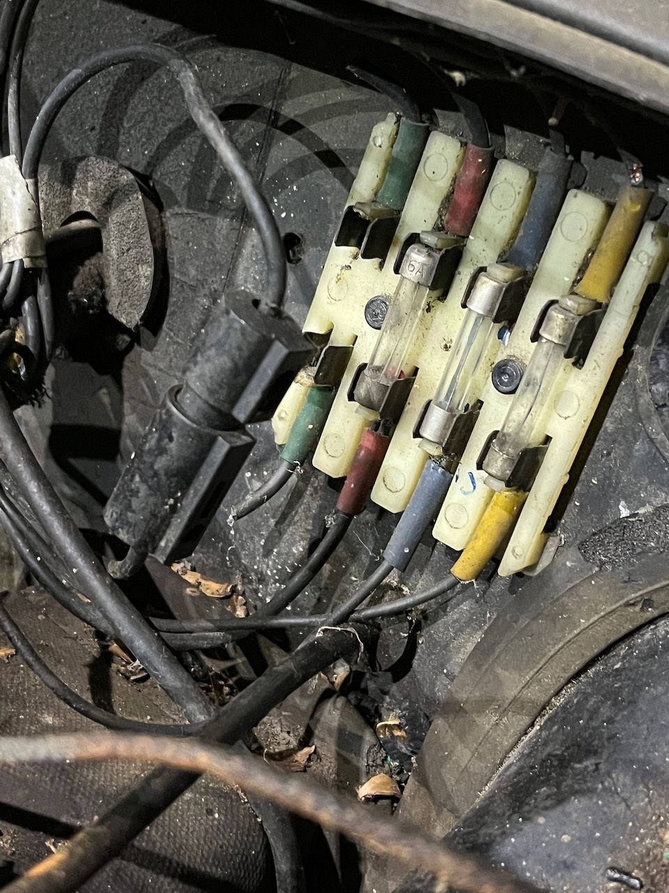

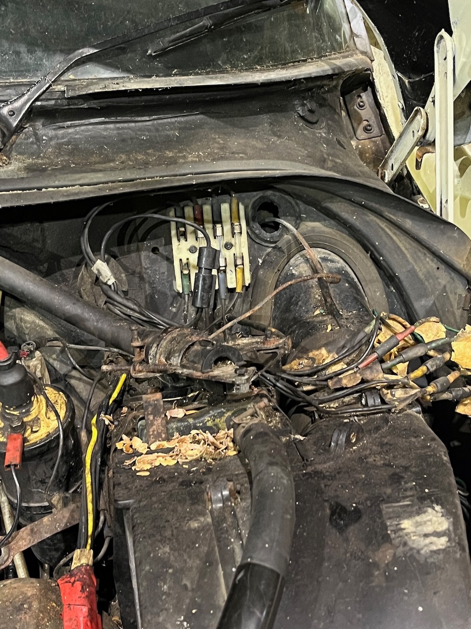

Vielen Dank für die Rückmeldungen. Ich bin begeistert über die Hilfsbereitschaft in diesem Forum. Ähnlich wie im Tonbandforum, wo ich auch viel von anderen Forum Mitgliedern lernen durfte, damit ich die alten Revox Tonbandmaschinen revidieren kann.
Nachstehend ein paar Impressionen der künstlerischen Verdrahtung:
Da ich den ganzen Wagen nun schon auseinandernehme, kann ich auch gleich das Chaos komplett beseitigen.
Andernfalls hätte ich kein Vertrauen in den Wagen.
@Volker - ich sende Dir eine PN
