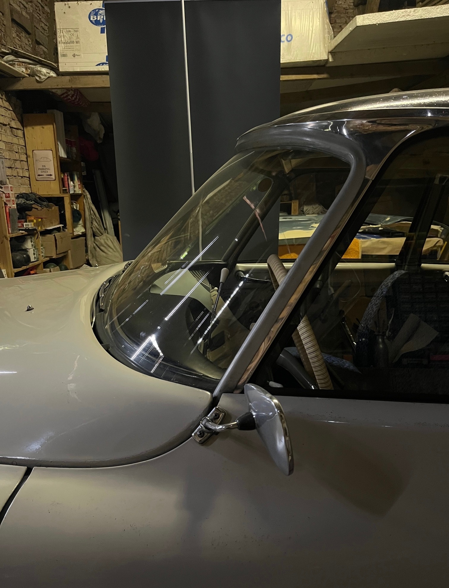

Robert hat geschrieben: Mi 8. Okt 2025, 18:35 Das mit den bombierten scheiben ist mir neu und kann ich mir jetzt auch gar nicht vorstellen. Ich habe gleich mal bei Yves nachgeschaut, der schreibt zwar einges zu den Scheiben, aber nichts zu unterschiedlichen Formen. Gibt es davon irgendwo Photos, auf denen der Unterschied erkennbar ist?
Viele Grüsse,
Doch tut er. Er sagt nur er konnte es nicht auf ein Bild bringen.
Sur les modèles "premier nez", quand le pare-brise est celui d'époque, il est lègèrement bombé côté conducteur. Je suis incapable d'illustrer ça sur une photo d'un "Securit".

Brauchst Du nicht, ich hatte bereits vor einem Jahr einem Kollegen anhand von Fotos erklärt, was es mit der Scheibe auf sich hat:

Zu erkennen auch wenn bei der neuen Scheibe jeweils rechts und links ein großer Fleck bleibt den der Scheibenwischer nicht erreicht.
Dann ist die Scheibe da jeweils leicht konkav

Einfallstellen. Indiz für einen unzureichenden Fertigungsprozess. Glas muss man halt können, wenn man derart gekrümmte Scheiben fertigen will - insbesondere in Verbund-Technologie.
Die ersten Neoplan Starliner2 hatten auch schrecklich durchhängende obere Frontscheiben. Selbes Thema in Potenz.
Erst nach Jahren bekam man das einigermaßen in den Griff.

Blickfeldfehler, ja, das ist ein Problem.

M. Ferchaud hat geschrieben: Mi 8. Okt 2025, 22:19 Brauchst Du nicht, ich hatte bereits vor einem Jahr einem Kollegen anhand von Fotos erklärt, was es mit der Scheibe auf sich hat:
Ist das wie Yves schreibt nur auf der Fahrerseite?
Nein. Es geht um die Wölbung in vertikaler Richtung.
Am ausgeprägtesten ist sie in der Mitte der Scheibe.

Gut, dass Robert als Allfront-Besitzer fragt - hatte mich nicht getraut! ;-)
Ich hoere das auch zum ersten mal mit der alten Scheibenform.
Tolles Bild uebrigens, dass Thorsten da verlinkt hat.
Und Hennings Demo-Bild sagt ja dann alles!
