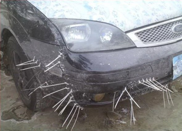

Nichts für ungut. Aber auch das wird sich sicher über 20 Jahre bewähren: ;-)
(c) autotuning.de
