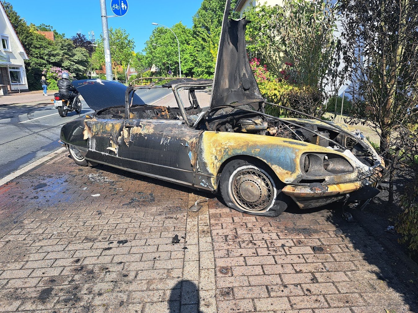

Vor ein Paar Jahren brannte bei uns in Oldenburg eine DS Cabrio aus. Und meine netten Kollegen haben mich dazu alarmiert, um mich zu ärgern. Haben sie auch geschafft.DS 21 Nachbau. Keine Ahnung was mit der Dame weiter passiert ist. Soll angeblich wieder hergestellt sein !

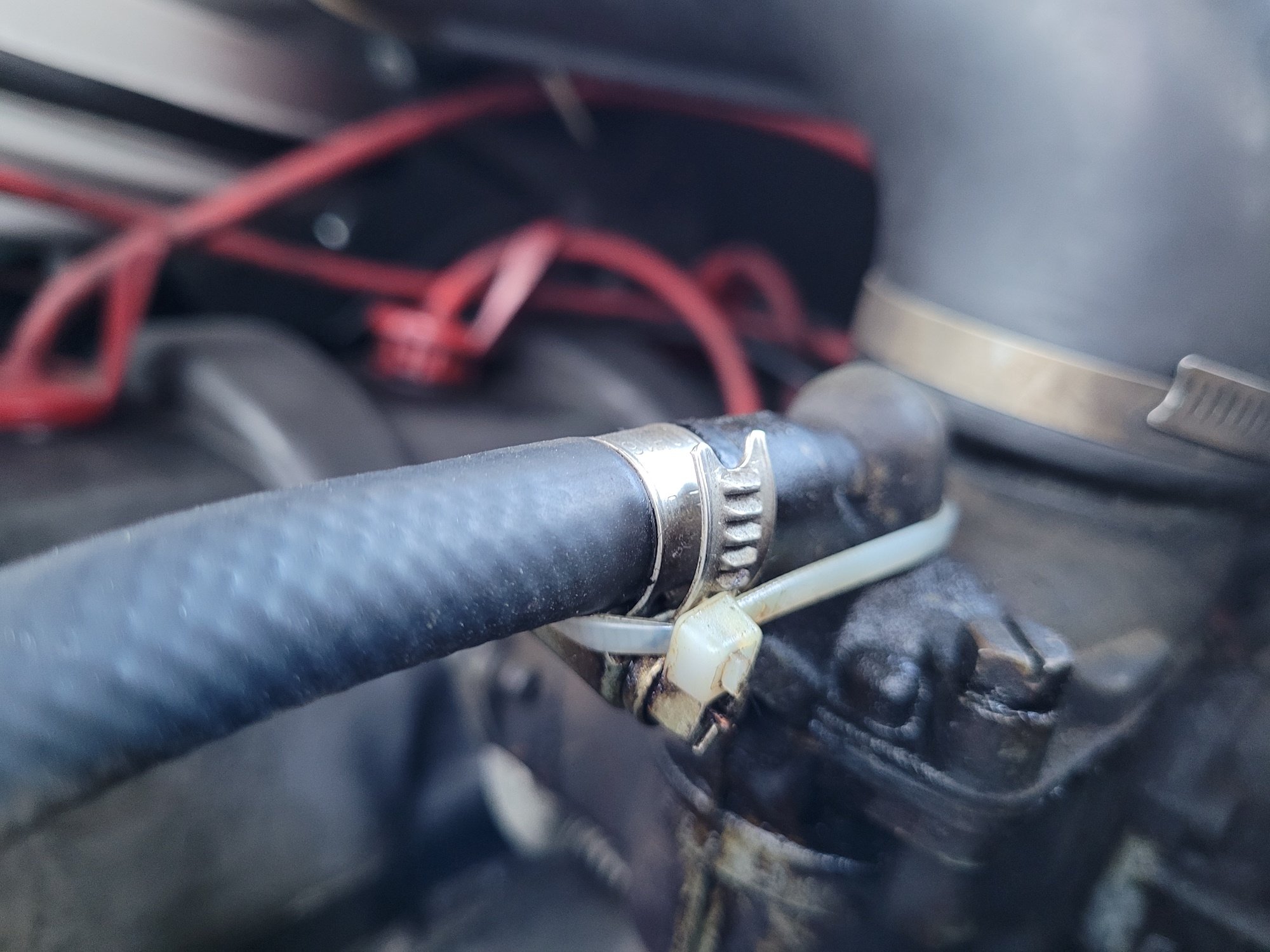

So habe ich das gelöst.

Beiträge: 1214
Re: Seltener Citroën DS 21 brennt auf Marktplatz aus (Grimma)
Beitrag von Carsten_SM »
Ungeeignete Schlauchschelle. Man verwendet bitte nur Vollrundschellen.

Michael Klette hat geschrieben: Fr 4. Apr 2025, 10:27 So habe ich das gelöst.
Etwas verspätet, aber dafür ein guter Aprilscherz. :D
Michael Klette
Beiträge: 1443
Has thanked: 8 times
Beitrag von Michael Klette »
Es bewährt sich seit über 20 Jahren. Wüsste jetzt nicht was daran so lustig sein soll...
Beiträge: 1976
Has thanked: 7 times
Been thanked: 12 times
Michael Klette hat geschrieben: Sa 5. Apr 2025, 07:51 Es bewährt sich seit über 20 Jahren. Wüsste jetzt nicht was daran so lustig sein soll...
Nichts für ungut. Aber auch das wird sich sicher über 20 Jahre bewähren: ;-)

Cardano
Beiträge: 380
Beitrag von Cardano »
Vollrundschellen klar. Und dann lockert sich das röhrchen nicht?
Bis diese schelle einen defekt am schlauch verursacht ist derselbige
sowieso ersetzungswürdig. Also keine panikmache.
Was den DS brand betrifft; ist nicht der erste und wird nicht der letzte sein.
Das mit dem kabelbinder finde ich eine gute lösung wenn kein loctite für die
röhrchensicherung zur hand ist. Hält und ist alleweil besser gar nichts.
