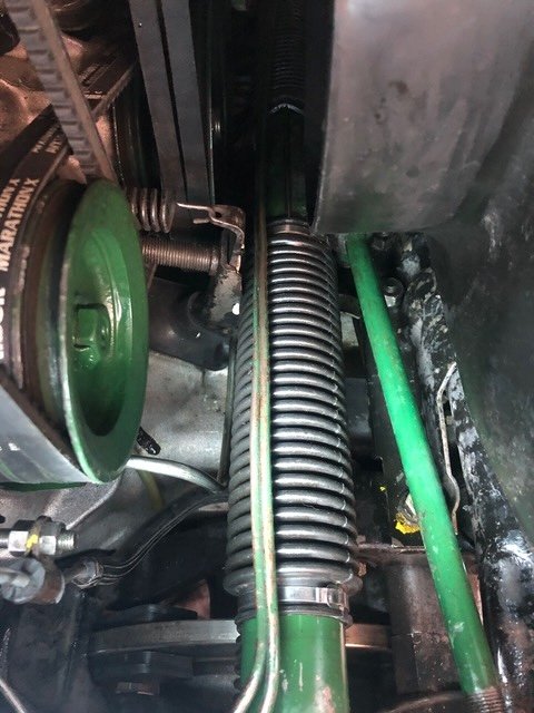

Der Abstand von der Stellschraube am Ausrueckhebel zur Lenkung ist zu knapp, so dass beim Auskuppeln diese Schraube die Lenkung derart beruehrt, dass sie die Faltenbaelge weg schiebt.
Das ganze sieht jetzt so aus:
Zumindest den rechten Faltenbalg der Lenkung hat es so weit erwischt, dass ich ihn tauschen muss. :?
Warum ist der Abstand zu gering? Da die Lenkung am Chassis festgeschraubt ist, kann ich mir den geringen Abstand eigentlich nur durch eine zu weit vorn sitzende Motor/Getriebe-Kombination erklaeren. Kann es sein, dass man Motor/Getriebe so falsch einbauen kann? Hinten an den Motorboecken habe ich ja Langloecher, die das vermuten lassen, aber vorne an der Getriebetraverse hatte ich erwartet, dass es da nur "eine" Position gibt, um alle Schrauben rein zu bekommen (was allerdings dort auch ein ganz schoenes Gefummel war... vielleicht deshalb?).
Wenn das das Problem ist, wie behebt man das am besten? Motor/Getriebe mit Rohr gegen Wand verkeilen, alle Schrauben der Befestigung lockern und dann ein Stueckchen Richtung Wand fahren? :o

Nach Motor-Wegschieben sieht es so aus:
Besser, aber der Faltenbalg schrammt noch an der Gabel entlang.
Ich habe jetzt so justiert, dass die Gabel die Manschette gerade nicht beruehrt, mal sehen, wie es sich damit morgen faehrt...
Ansonsten werde ich wohl wirklich zur Feile greifen und etwas vom Gabel-Profil abnehmen.

Ich habe aber heute mit Schrecken/Staunen festgestellt, dass die alte Gabel im Bereich der Lenkungsmanschette eine Aussparung hat, die die verbaute vom Tauschgetriebe nicht hat. :o
Ich habe dann notgedrungen die verbaute Gabel in einen aehnlichen Zustand gebracht. Ueber Feilen lacht der Gabel-Stahl nur, mit einer Schrupp-Scheibe kommt man aber nicht ganz bis in die richtige Tiefe, also war am Ende doch noch feilen angesagt. :?
So sieht meine Ausrueckgabel nun aus, der Faltenbalg kommt beruehrungslos vorbei.

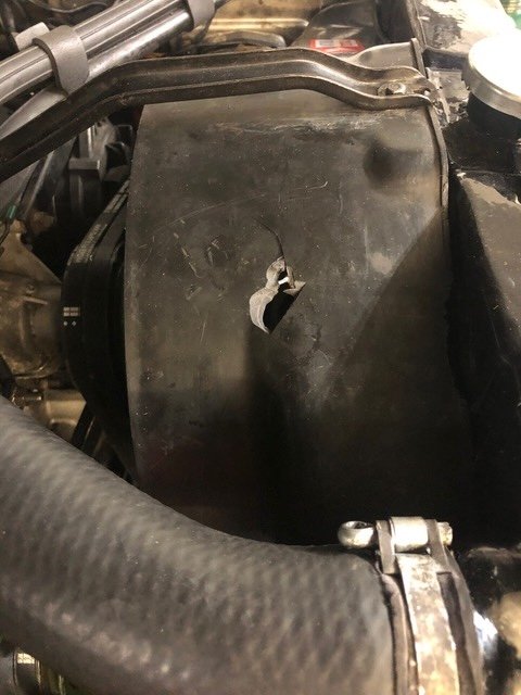

Zum Platz-Schaffen fuers Flexen hatte ich den Kuehler weggedreht und den Luefter-Propeller abgeschraubt. Leider war ich am Ende des sonnigen Tages, den ich komplett in der Werkstatt verbracht habe, zu fertig, um noch zu bemerken, dass der Propeller nur an einer der vier Holzschrauben hing, als ich den Motor wieder startete. Ueble Geraeusche und fliegenden Teile aus dem Motorraum (!) waren die Folge und ich brauche nun einen neuen Propeller und eine neue Kunststoff-Luftfuehrung. :cry:
