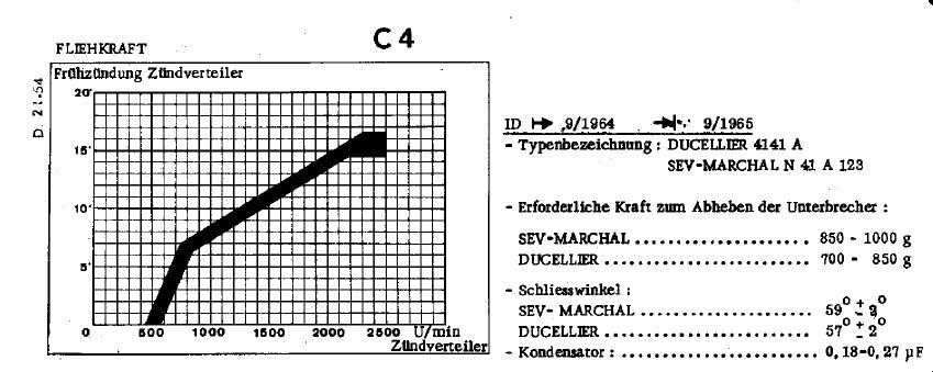

Re: Zündungsprobleme die Zweite
Wäre es dann diese Kurve? ..die wäre wie ein Ducellier 4141, also Einstellung 4?Thymus_Vulgaris hat geschrieben: Sa 1. Feb 2025, 00:53 Drin war ein SEV mit eingeprägter Nummer: A123 464. Also kein ZV der in der Liste zu finden ist…
Was dann auch zur „Remark“ passt.Claude-Michel hat geschrieben: Sa 1. Feb 2025, 21:29Wäre es dann diese Kurve?Thymus_Vulgaris hat geschrieben: Sa 1. Feb 2025, 00:53 Drin war ein SEV mit eingeprägter Nummer: A123 464. Also kein ZV der in der Liste zu finden ist…
