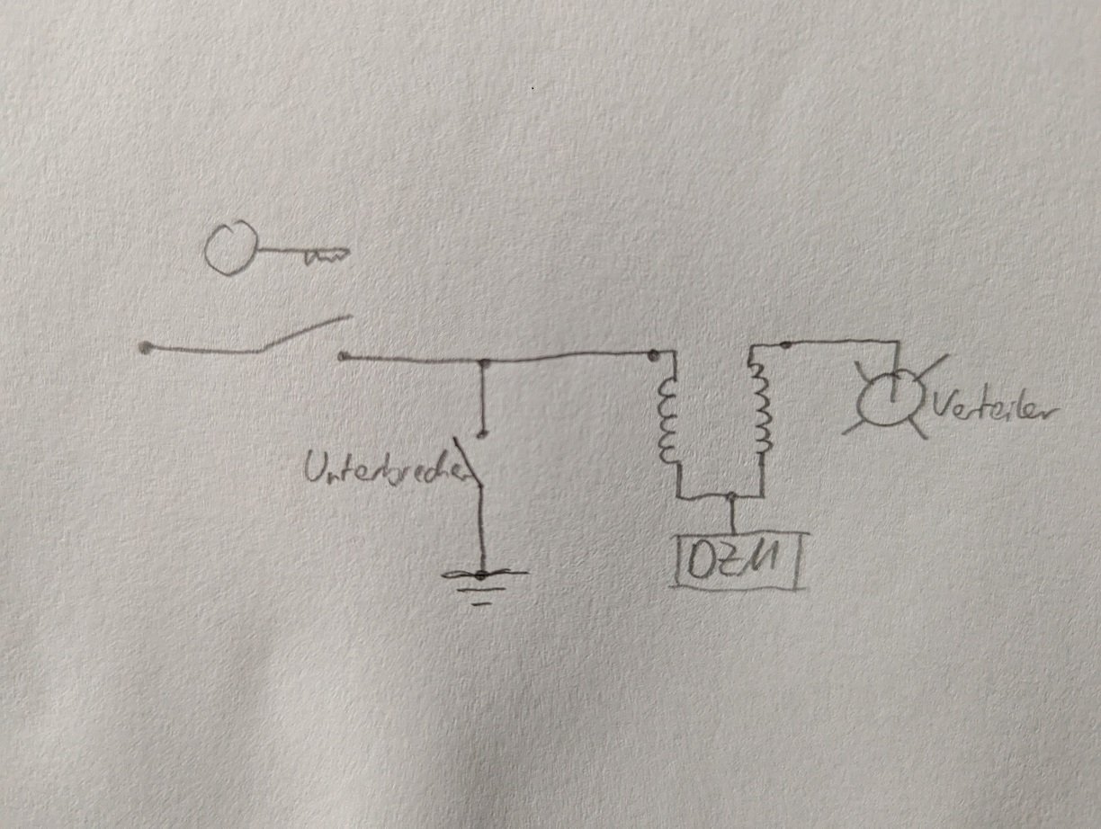

ich hatte nach den Weihnachtstagen heute morgen wieder etwas Zeit, mich mit der Zündung zu befassen.
Ich habe erst einmal den Ursprungszustand wieder hergestellt, siehe Foto. Und siehe da - es funkt! Aber warum?!
Anschließend habe ich mit dem alten Verteiler die "richtige" Schaltung ausprobiert (Zündungsplus an Spule, vom anderen Kontakt der Spule an den Verteiler). Aber da gab es dann keinen Funken mehr.
Irgendwie stehe ich gerade komplett auf dem Schlauch, was da schief laufen könnte.

- Beiträge: 1690
Re: Zündungsprobleme
Hier kann man die Frage stellen: was ist der Unterschied zwischen Theorie und Praxis?
Theorie, ist wenn es nicht funktioniert und alle wissen warum.
Praxis, ist wenn es funktioniert und keiner weiß warum
Spaß bei Seite: auf deinemem Schaltbild hast du den Anschluß des Unterbrechers falsch gezeichnet.
Wenn der Motor wieder dreht, schaust du auf welchem Zünkabel der Finger des Verteilers schaut. Montiere die 123 und prüfe ob der Finger des 123-Verteilers auf das gleiche Zündkabel seigt.
Genau da ist mein Problem!
Mir ist bewusst, dass der Unterbrecher eigentlich an der Spule angeschlossen wird - wie auch von Mike und Thomas gezeigt.
Meine Zeichnung stellt den Zustand dar, bei dem bei mir ein Zündfunke entsteht. Da ist die Leitung vom Zündschloss direkt auf den Doppelanschluss (!) vom Verteiler gelegt und wird von dort an die Spule weitergeleitet, so wie bei mir in der Zeichnung. Warum das so funktionieren kann, ist mir allerdings (noch) nicht klar. Da passen Theorie und Praxis nicht zusammen.
Ich übersehe hoffentlich nur etwas in der Praxis, die Theorie meine ich eigentlich verstanden zu haben.
