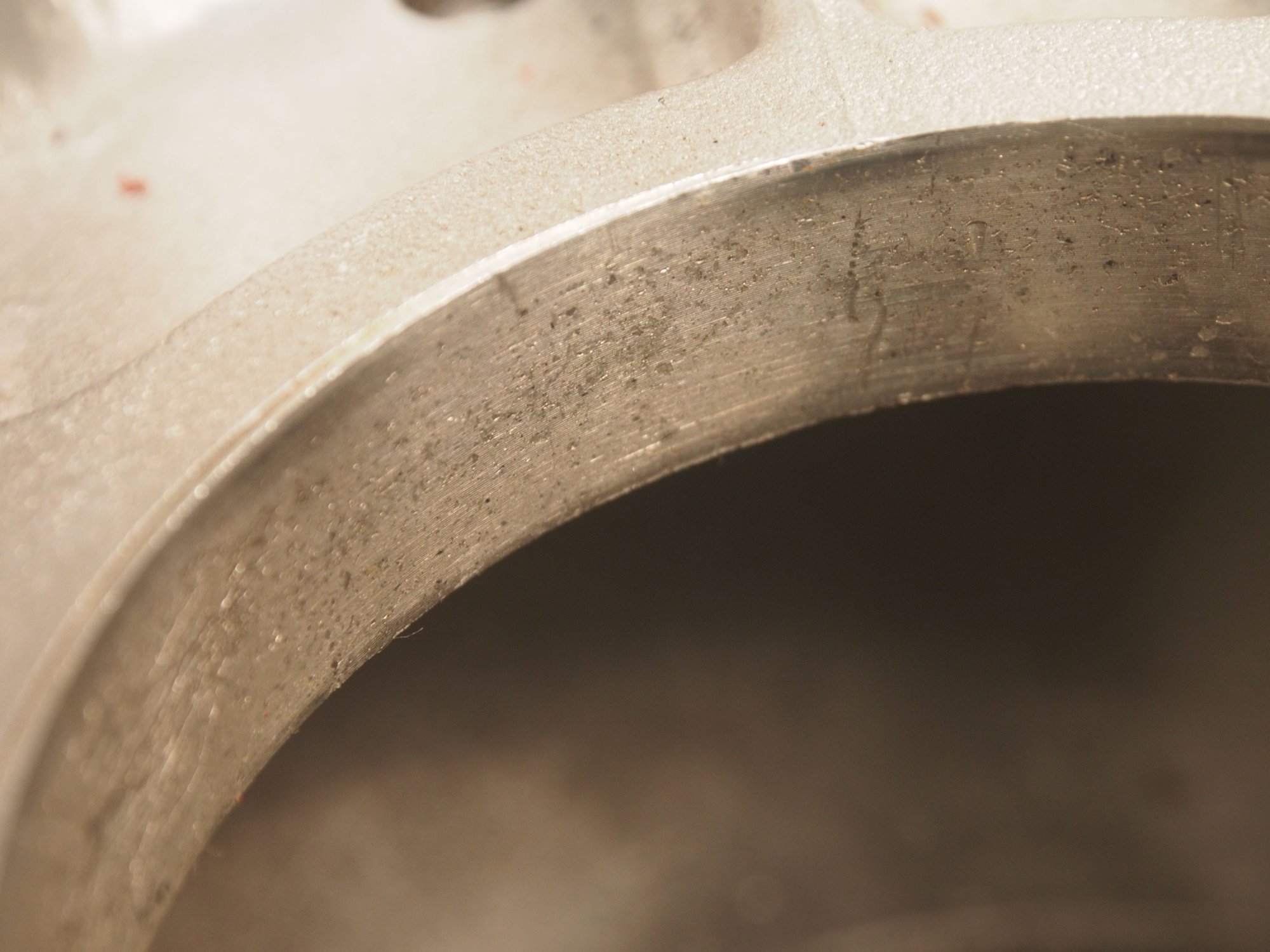

Der Gehäusesitz des Rollenlagers hat 0,08 - 0,15 mm Übermaß. Ist also oval und zu groß.
Da Lager meistens auf ,00 mm gefertigt sind ergibt sich ein zu großes Spiel.
Zusammen mit der Beschädigung dreht der Außenring im Gehäuse leicht mit.
Das Spiel sollte bei Punktlast am Außenring eher 0,01-0,03 mm betragen.
Falls es Werte zu den Gehäusepassungen gibt, bitte etwas dazu schreiben.
Zum Glück habe ich ja Ersatz und muss das Gehäuse nicht ausspindeln.

Zu dem Mitdrehen.
Es ist kein ständiges drehen sondern nur ein leichtes Versetzen.
Normal bei Punktlast sogar im engen Rahmen toleriert und erwünscht.
Übrigens sieht der Aussenring völlig in Ordnung aus.
Ich messe aber noch mal die Rundheit vom Ring.
Foto dazu kommt auch noch.
Das Bild vom Lagersitz stelle ich noch zum Vergleich mit zwei weiteren ein.
Dann wird es etwas deutlicher.
Es sind natürliche keine Schleifspuren zu sehen.
Dazu werde ich auch noch die Messergebnisse schreiben.

Jetzt zu den angekündigte Detailfotos und Maßen.
Oben der beste Lagersitz (Gehäuse 3) unten der schlechteste (Gehäuse 1)
mit den Massen von Gehäuse 1 in Bild vier.
Bei Gehäuse 2
Gelb 80,05
Rot und Weiß 80,03
Bei Gehäuse 3 (Schalter)
Gelb 80,04
Rot 80,03
Weiß 80,02
Alle anderen Lagersitze der Gehäuse sind rund und habe eine H7 Toleranz mit gemessen +0,03
Der Außenring der zu dem übelen Innering gehört ist rund.
Komischerweise hat er Ø79,98 und das neue Lager wie vermutet Ø80,00.
